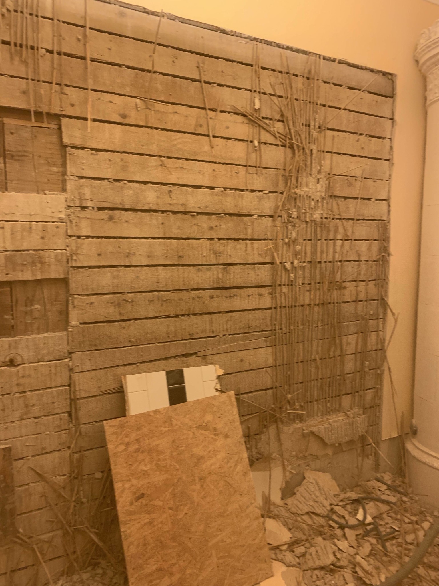

Vuosisadanvaihteen asunto: Tarvitsenko vai en?

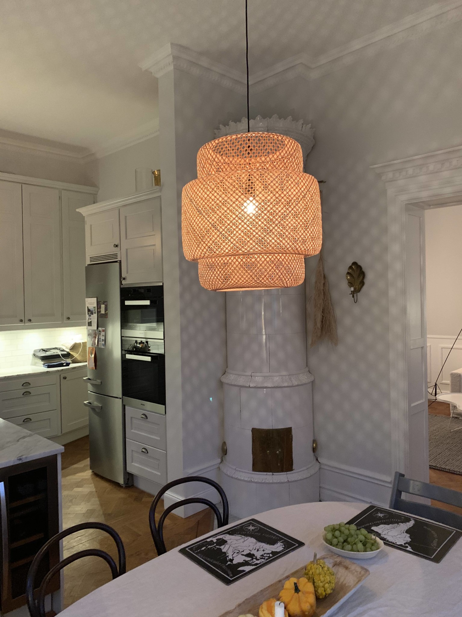

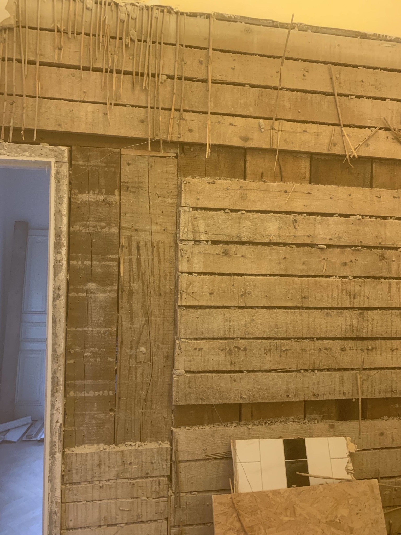

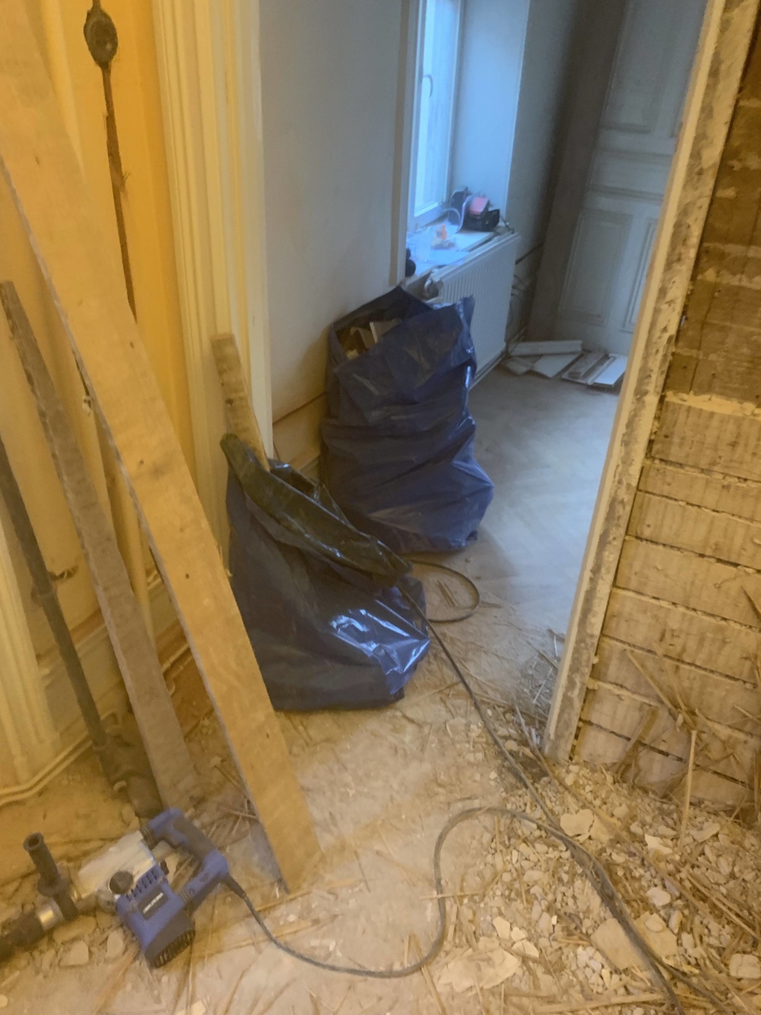

Minulla on seinä keittiön ja olohuoneen välissä, jonka haluan avata neliön muotoiseksi kaareksi. Seinä on kaakeliuunien välissä. Huomaa myös, että naapuri on poistanut seinänsä ilman tukirakenteita. Katso kuva valmiista avautuneesta seinästä ja naapurin aukosta.
Mahdollisesti seinä tukee yläpuolella olevaa lattiarakennetta (ylin kerros)?
Mietin, onko se kantava ja tekikö naapuri oikein jättäessään sen ilman tukirakenteita?

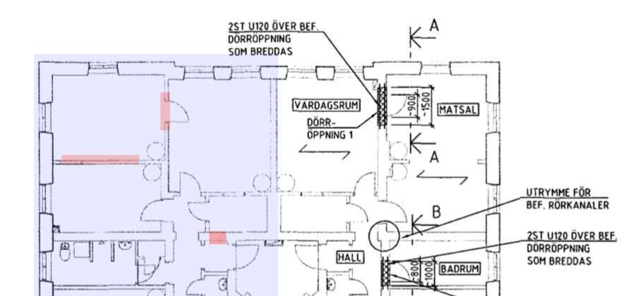

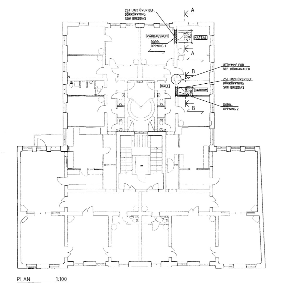

Kaikki viittaa siihen, että se ei ole kantava. Periaatteessa kantavia puuseiniä ei esiinny muuratuissa taloissa. Ne osat väliseinistä, jotka sisältävät savuhormit kaakeliuuneista, ovat muurattuja ja siten paksumpia. Arvioinnissa on aina hyvä nähdä koko kerroksen piirustus.
Kiinnostavaa! Tässä on piirustus koko kerroksesta.J justusandersson sanoi:
Luuletko yhä, että se ei ole kantava?
Huomaa, että tarkoitan kantavaa yläpuoliselle lattialle, en koko talolle. Mutta onhan toki suurempia huoneita ilman väliseiniä.
Seisovat tiheät koolaukset tekevät minut epävarmaksi.

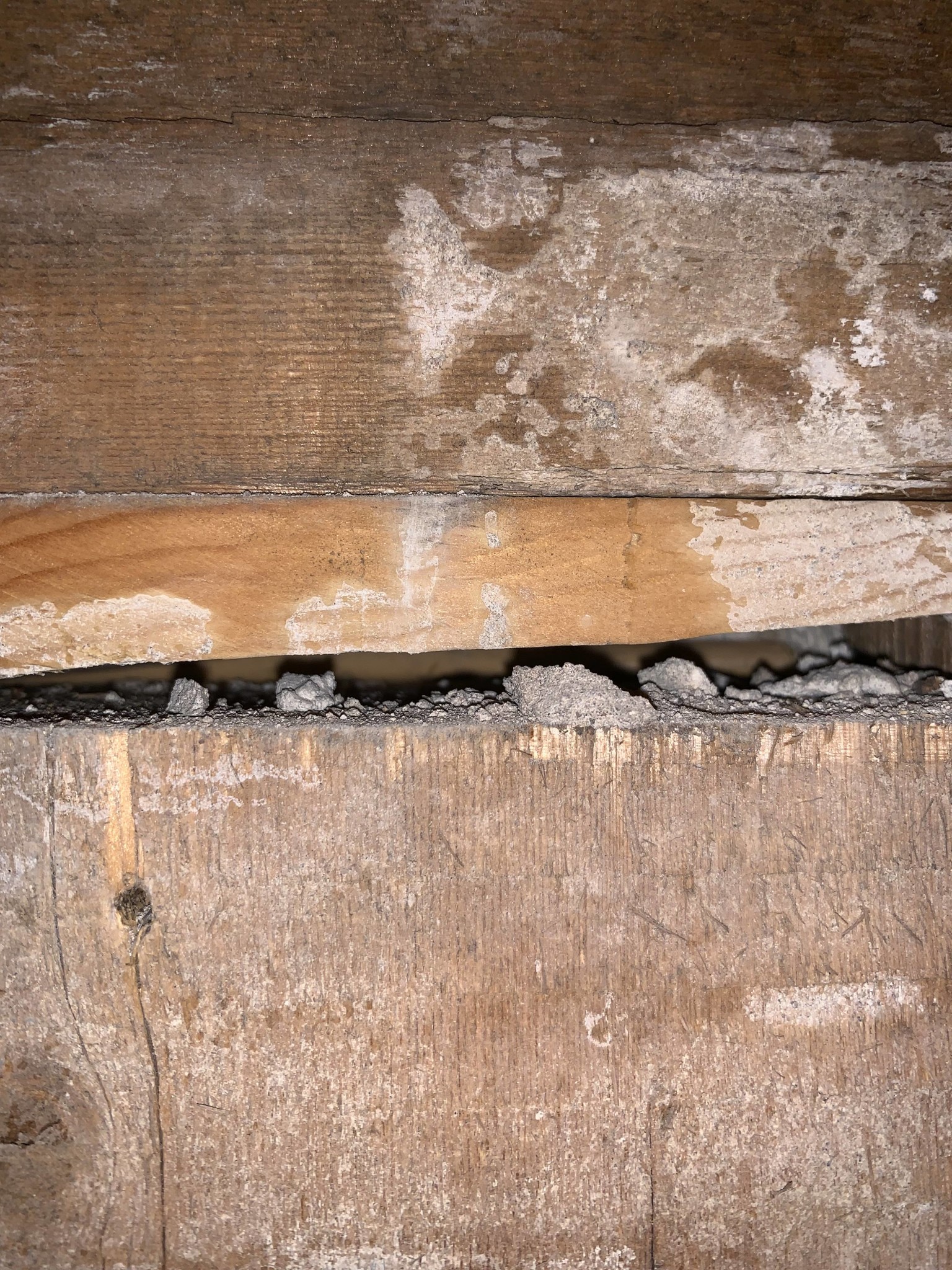

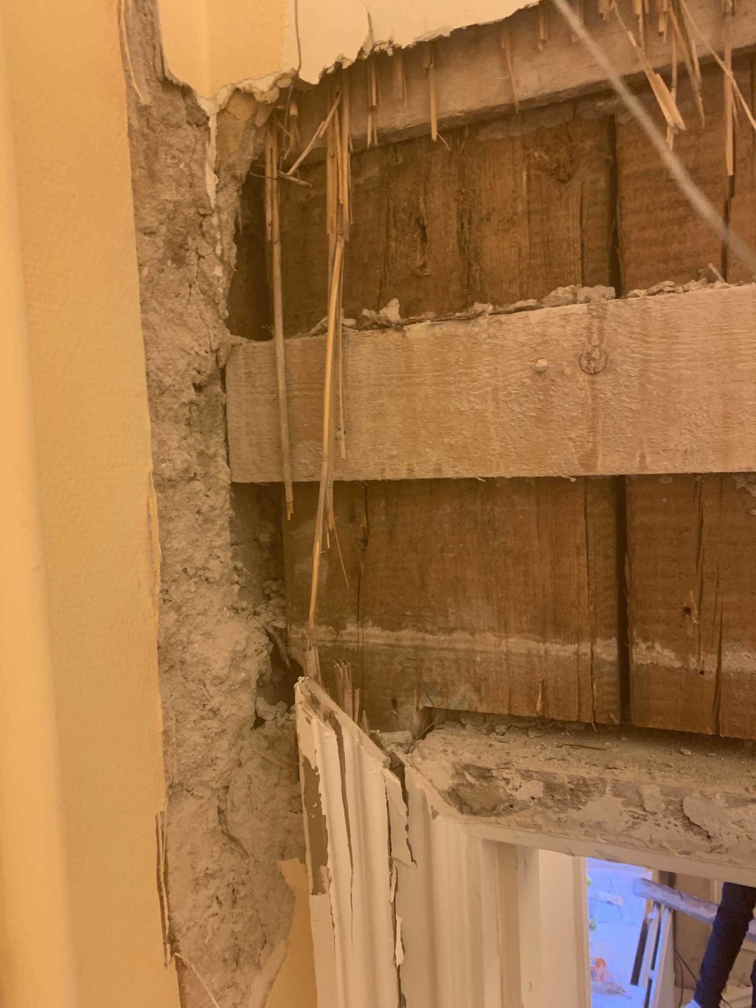

Se on kaunis talo, jonka rakenne on melko monimutkainen. Tällöin välipohjat rakennettiin joko teräspalkeista tai puupalkeista tai näiden materiaalien yhdistelmistä. Palkkien suunta voi vaihdella kerroksen yli. Kantavuus sijaitsee muuratuissa seinissä, ulkoseinissä ja tietyissä sydänseinissä. Seinänsi on laudoitusseinä, ei lankkuseinä. Ettei sillä ole kantavaa funktiota, käy selvästi ilmi valokuvasta nro 2, jossa laudat päättyvät ilmaan ovenkarmin yläpuolella.
J justusandersson sanoi:Se on kaunis talo, jossa on melko monimutkainen rakenne. Lattiat tällä aikakaudella olivat joko teräspalkeista tai puurakenteista tai näiden materiaalien yhdistelmistä. Palkkien suunta voi vaihdella tason yli. Kantavuus on muuratuissa seinissä, ulkoseinissä ja tietyissä sydänseinissä. Seinänne on laudoitusseinä, ei lankkuseinä. Että sillä ei ole kantavaa tehtävää tulee selvästi ilmi kuvasta nro 2, jossa laudat päättyvät ilmaan ovenkarmin yläpuolella.
