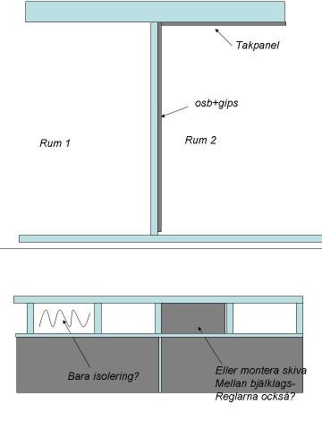

Väliseinä - levyt ylös välipohjan palkkien väliin?
Paljon "Mellan" täällä... mutta olen asentamassa OSB-levyjä väliseiniin ja huomaan, että tiiviit hienot seinät huoneiden välillä saavat paljon ammottavia aukkoja yläreunoihin välipalkkien väleissä parven kohdalla... aion toki asentaa eristettä palkkien väleihin ja laittaa kattopaneelin, joka liittyy seiniin ja tiivistetään saumoilla jne... mutta tuntuu, että siitä tulee melko heikko äänieste? Miten tämä yleensä tehdään? Mietin, pitäisikö laittaa osb-levy/gyproc aukkoon varmistamaan äänenvaimennus?
Joitakin ehdotuksia? Katso liitteenä oleva kuva
Yleensä vain naulataan sokkeli alusrakenteeseen ja hammarband kattoon, eikä tehdä sen enempää. Kun olet eristänyt alusrakenteen, uskon, ettei ääni leviä kovin paljon. Seinän sisälle laitetaan eristys juuri siksi, että halutaan vaimentaa ääntä. Kun olet asentanut kattopaneelit ja saumannut ne, ei ääni kulje kovin paljon sitä kautta. Varmista vain, että olet huolellinen, kun liität seinän alusrakenteeseen, jotta ääni ei pääse läpi siellä.
jos aiot käyttää kattolistaa, voit jättää pienen raon kipsilevyn ja kattopaneelin väliin ja lisätä siihen akustisen tiivisteen, mikä voi vielä vähentää äänen siirtymistä. Mutta yksikerroksisessa talossa pitäisi riittää hyvin pelkkä eristys seinässä ja palkistossa.
