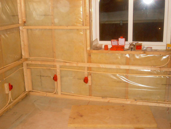

Kinnitin myös nurkissa ja kuitenkin putket menevät ohi, jos kinnityksiä ei tehdä täysipitkiksi:
ByggPutte:n peltivinkki oli kuitenkin huomattavasti parempi! Se saa olla seuraavassa talossa....
