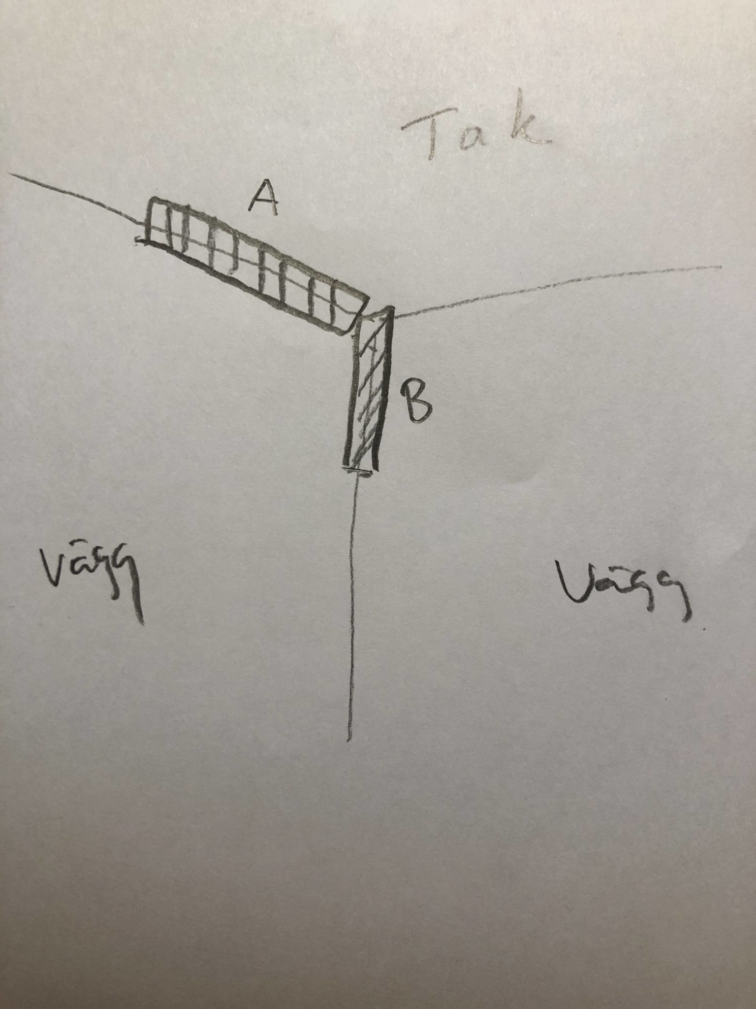

Minulla on kaksi listaa, A ja B kuvassa, jotka pitäisi kohdata kulmassa kuvan mukaisesti. Miten ne ihmeessä pitäisi sahata, jotta ne sopisivat yhteen nätisti? Onko se edes mahdollista?
Olisi ollut helppoa, jos ne olisivat olleet kaksi listaa katossa, mutta nyt eivät ole :(
  • Kynäpiirros kahdesta listasta, A ja B, kulmassa seinän ja katon välillä, mietittävänä miten ne yhdistetään siististi.
Se on varmaan sama kuin jos ne yhtyisivät katossa, vai ajattelenko ihan väärin?
Katso kuvaa ja ajattele, että vasen seinä onkin katto, niin se on helppo :)

Se on täsmälleen kuin katossa, kuvittele, että seinä on katto sen sijaan;)

hmm. Minulla on muutama cm lisätilaa, joten voin yrittää ajatella niin. Minun on täytynyt sahata väärin, kun testasin aiemmin.

Vasen seinä = katto
Katto ja oikea seinä = seinä
Aseta hålkälen pöytää vasten sekä puolelle sahaan ja sahaa 45°.
