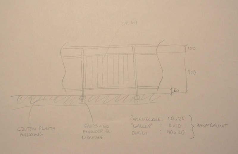

Ajattelin vihdoin saada aikaiseksi ja kiinnittää parvekekaiteen talooni tänä kesänä. Kaide peittää klassisen sisäänvedetyn päätyparvekkeen 70-luvun tyyliin. Kokonaisleveys noin yhdeksän metriä. Tolpat varustetaan "levyillä" ja kiinnitetään kahdella(?) betonikiilalla parvekkeen valetun laatan etureunaan. Ajatuksena on jäljitellä kaidetta, jonka näin naapurilla ja jonka mitat otin ylös. Kaiteen luonnos:
40x20- sekä 50x25-profiilit käännetään niin, että kapea puoli osoittaa ulospäin. 10x10 tangon teräksestä korotan luultavasti 12x12:ksi. Tolppien väliä ajattelin noin metriä.
Kysymykseni on, riittääkö 40x20- ja 50x25-profiilien 2 mm materiaalipaksuus?

Se riippuu teräksen tyypistä, viimeksi kun tein kaiteet, valitsin ruostumattoman 40x20 mm, ja silloin valinta oli 1,5 mm, 2 mm ja 3 mm materiaalipaksuuden välillä.
Valinta osui 3 mm:iin, koska muut mitat taipuivat hieman liikaa.
Spontaanisti minusta tuntuu, että 2mm vaikuttaa hieman heikolta, mutta löysin vain 2mm terästukkureilta, joita katsoin. Näen kuitenkin, että useilla muilla tukkuilla on rakennusputkia oikeilla mitoilla, 3mm. Näyttääkin siltä, että kallistun jälkimmäiseen.
Minulla on 2mm kaiteissa.....mielestäni se on tarpeeksi tukevaa...
2mm saattaa riittää, kun otetaan huomioon, että profiilit asetetaan "kyljelleen" kuormitukseen nähden. Kuitenkin, yleensä otan aina reilusti varaa, kun rakennan metallista, lähinnä siksi, että on helpompi hitsata ja ei tarvitse huolehtia kuormituksesta

Löysin sivun, jossa on erilaisia aitausmittoja...näyttää olevan 3mm heidän...

Remontoimme vanhempieni parvekkeen muutama vuosi sitten. Se on betonilaajennus, jonka koko on 2*14m. Pilarit kiinnitettiin tavallisilla pilariankkureilla ja Hiltihit suoraan levyyn.
Se svajaa hieman, ei niin paljon että olisi huolissaan, mutta enemmän kuin tarpeen, vaikka se onkin turvallisesti kiinnitetty.
Tänään olisin kiinnittänyt kulmaraudat 50*50*3, 200mm korkeat kahdella ankkurilla levyn etuosaan, se tuntuu vakaammalta ja turvallisemmalta, erityisesti ulkona svajaamisen osalta.

Luin kysymyksen uudestaan. plh haluaa ainoastaan terästä kaiteeseen?
Kuinka suuri parveke on? Onko se leveämmän päällyksen arvoinen, jotta olut mahtuu siihen (groggiveranta?
Valitsisin hieman tukevamman profiilin pilareille, 50*25*3mm tai ehkä 50mm blårör (vesiputki) ja sitten puupäällys 120*30, säilyttäen suodatindesignin.
On melkoisesti momenttia kaiteen korkeudella. Se tulee taatusti kestämään heikommallakin, mutta onko tunne oikea?!
