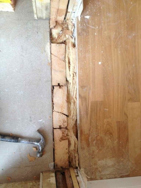

Epätasainen lattia uuden oviaukon alla, näkyvissä puulankkuja ja täytteeksi laitettua villaa. Vasara lattialla vasemmassa alakulmassa. Avaa uusi ovi aukko tänään. Ei ole yllättävää, että se on hyvin epätasainen pohjassa. Päälle tulee puulattia (raolla olemassa olevaan lattiaan), sitten kynnys oven alle. Mietin betonivalua tueksi. Onko jollakin vinkkejä toisenlaisesta rakenteesta?
Eli epätasaiset "seinälankut" on leikattu lattian alustan mukaan ja on rako perustusmuuriin, jonka olen täyttänyt villalla.
Höyläsin laudan yhtä vinoksi ja epätasaiseksi kuin alusta, mutta päinvastoin.
Betoni murenee helposti tällaisissa paikoissa.
