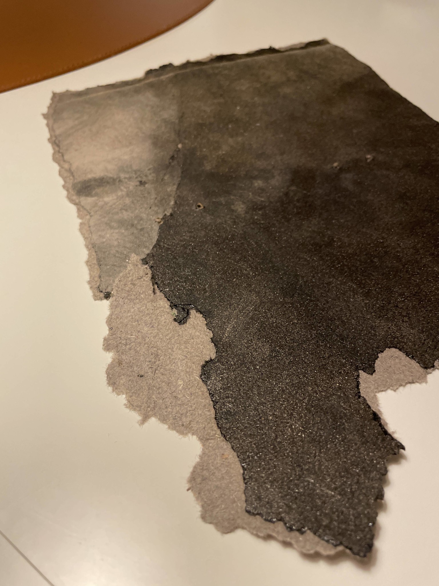

Meillä on 60-luvun talo, jossa ulkoseinissä on tapetti sisäpuolella, 19mm lastulevy ja sitten eristystä ennen oleva asfaltpaperi kuvassa. Eristyksen ulkopuolella on tuulensuojalevy ja sitten paneeli. Nyt olemme vetäneet lisää sähköä seiniin ja meidän täytyy korvata asfaltilla päällystetty paperi. Olen epävarma, onko se diffuusiotiivis ja voiko sen korvata muovilla. Tietääkö joku foorumilla, mitä se voisi olla ja mistä saa hankittua uutta? Vanha asfalttipaperinpala asunnon remontoidusta seinästä pöydällä yksityiskohtaisessa tarkastelussa.
Tuulensuojakangas on paras, ei bitumipaperi, se vain menee rikki, kangas kestää kovakouraista käsittelyä. Ja se mikä on siellä. toimii kuin tuulensuoja, on samanlainen ulkoseinän sisäpuolella.
