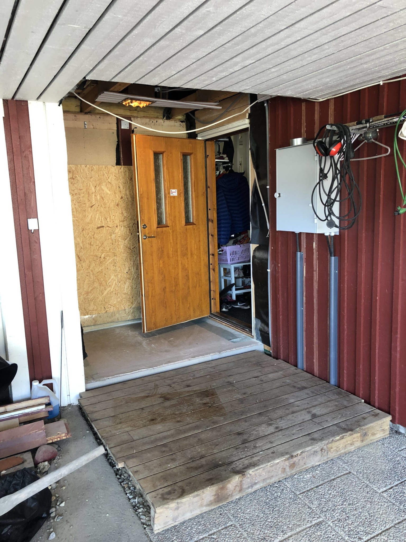

Seinän koolausmenetelmät.
Kuinka te, jotka olette tehneet tämän aiemmin, teette sen?
Aion pystyttää seinän palkilla, joka kantaa kahden kattotuolin kuorman juuri valetulla osalla. Uusi ovi ja mahdollisesti sivuvalo tulevat siihen.
Kattotuolit voi hahmottaa.
Aloittelijarakentajana pohdin, miten tämä yleensä tehdään.
Rakennetaanko seinä kiskolla, lankuilla, palkilla ja katonharjalla ja nostetaan se pystyyn? Silloin kattotuolit täytyisi nostaa hieman, jotta ne eivät jää puristuksiin.
Vai kiinnitetäänkö kisko ja lankut erikseen ja sitten pakotetaan palkki paikoilleen ja jätetään katonharja rakentelematta tai mikä sen nimi sitten onkaan.
Vai tehdäänkö se jollain muulla tavalla?
Tai voit rakentaa sen muutaman millimetrin lyhyemmäksi ja kiilata kiiloilla. Jos haluat nostaa kattotuoleja vähän, niin lyö yksi tai kaksi tukipalkkia paikoilleen.
Näin tein.
Laitoin alajuoksun ensin.
Käyttäen koolauksia mittasin, mihin yläjuoksu osuu suoraan alajuoksun yläpuolelle.
Naputin paikalleen uritetut koolaukset. Vinoruuvitin koolaukset alajuoksuun.
Naputin paikalleen kantavat poikkipuut. Varmistin, että kaikki on suorassa. Ruuvitin yhteen.
Käytin apuna tunkkia ja koolausta saadakseni hieman painetta kattoristikoille, jotta kantavat poikkipuut saataisiin paikalleen.
