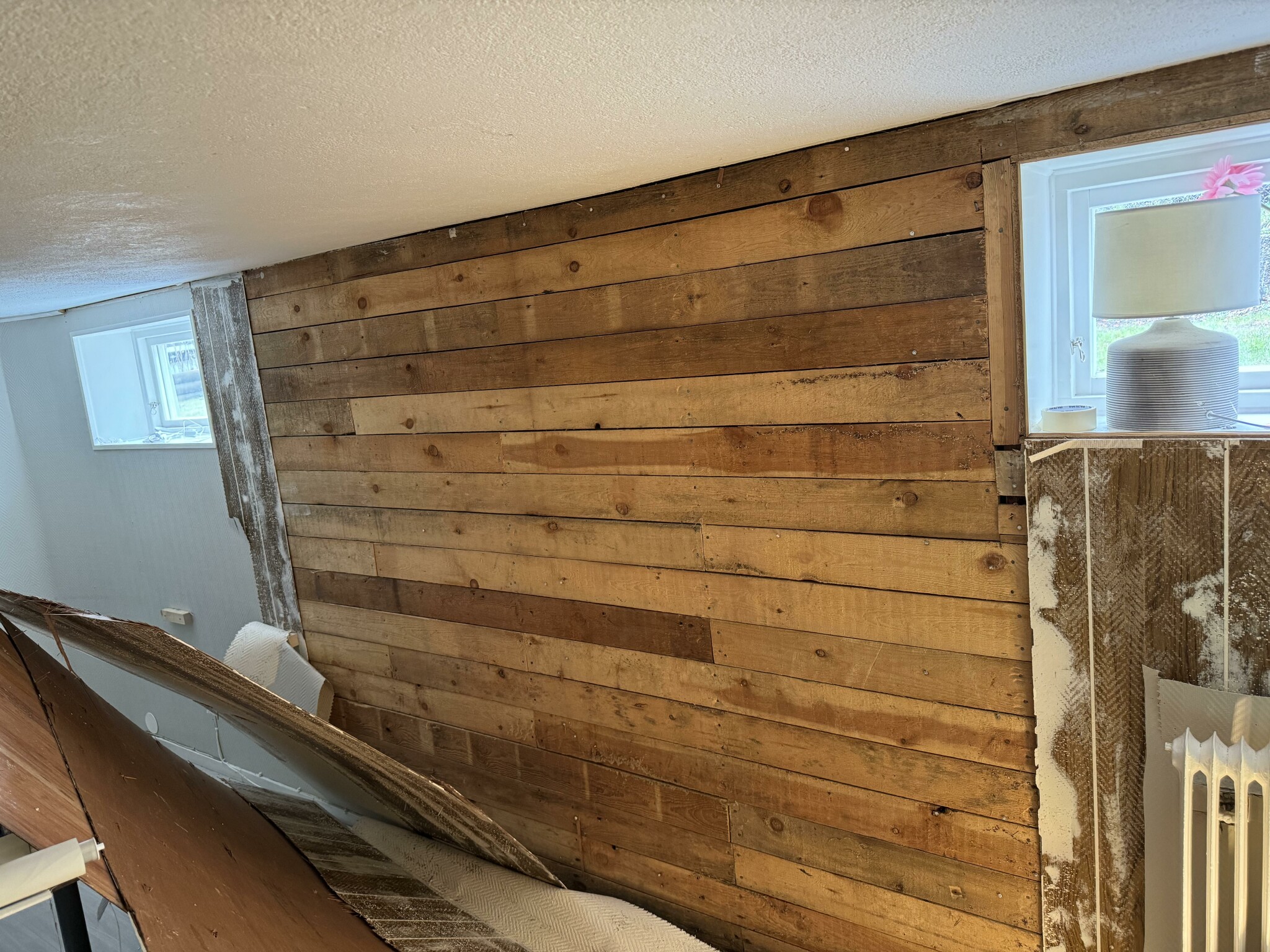

Hei!
Olemme remontoimassa huonetta kellarissa (talossa, joka on suhteellisen äskettäin tyhjennetty vedestä) ja olemme purkaneet panelin ja tapetin. Sitten seinä näyttää kuvan mukaiselta, samankaltaiselta laudoitetulta rakenteelta. Tämän takana on todennäköisesti leca-kellariseinä. Emme ole täysin selvillä siitä, miten seinä tulisi rakentaa, pitäisikö meidän rapata lecan ja maalata, vai käyttääkö metallirakennetta. MUTTA, miten toimimme tämän "laudoitetun rakenteen" kanssa? En uskalla purkaa suoraan, koska en ole varma, onko sillä kantava tehtävä. Onko tämä ajatus täysin järjetön, vai miten minun tulisi ajatella? En joka tapauksessa halua orgaanista materiaalia kellarissa.
Henkilökohtaisesti en usko, että se on kantava, koska lankut makaavat tasaisesti.
Lisäksi mielestäni näyttää siltä, että he ovat pystyttäneet sisäseinän puusta saadakseen alustan kiinnittääkseen kovalevyn (joka on sitten maalattu/tapetoitu).
Voi myös olla, että lankkujen ja lecablockien välissä on eristystä.
Kiitos vastauksesta! Se on juuri minun arvaukseni, mutta vaikea tietää maallikkona.M MrDizzy sanoi:Henkilökohtaisesti en usko, että se kantaa koska laudat ovat vaakasuorassa.
Lisäksi mielestäni se näyttää siltä, että he ovat asentaneet sisäseinän puusta, jotta heillä on alusta kiinnittää masoniittia (joka on sitten maalattu/tapetoitu).
Voisi myös olla eristystä lautojen ja leca-harkkojen välillä.
Haluan lisätietoa seuraavasta: Tämä on yksi useista huoneista kellarissa, jossa maanpinta on juuri ikkunoiden alapuolella, tila, jossa asumme. Olen tietoinen siitä, että kysymys on suuri, mutta miten teen, jos haluan poistaa kaiken biologisen materiaalin.
Seinät
Rappaile leca ja jätä se olemaan. Eristetty vain maan alla ulkopuolelta aiemmin (10 cm pordrän). Tai kehystä teräskehikoilla ja eristä vain maanpinnan yläpuolinen osa.
Lattia
Ohut sementtilaatta 40-luvulta. Optimaalista olisi piikata, kaivaa, eristää, asentaa lattialämmitys ja klinkkeriä. Kuitenkin pelkään, että silloin päädymme kuivatuskerroksen alapuolelle.
Voiko piikata sementtilaatan pois, asettaa erittäin ohutta eristystä, asentaa sähköinen lattialämmitys, tasoittaa? Ja sitten hyväksyä energiahäviön ja käyttää lattialämmitystä vain jalkojen lämmittämiseen (meillä on yhä lämpöpatterit).
Monia kysymyksiä! Aina kun puhumme kellarin remontista käsityöläisten kanssa, he haluavat meidän kaivavan kellarin kokonaan. Sanotaan, että se on taloudellisesti parempi ratkaisu. Tietysti se on. Mutta meillä ei ole 1-2 miljoonaa tehdä koko kellaria uudestaan. Haluamme vain tehdä tästä huoneesta mahdollisimman hyvän.
Se on taatusti lecablocket, joka on kantava. Laudoitusseinä on vain sisäseinä.
