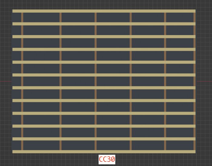

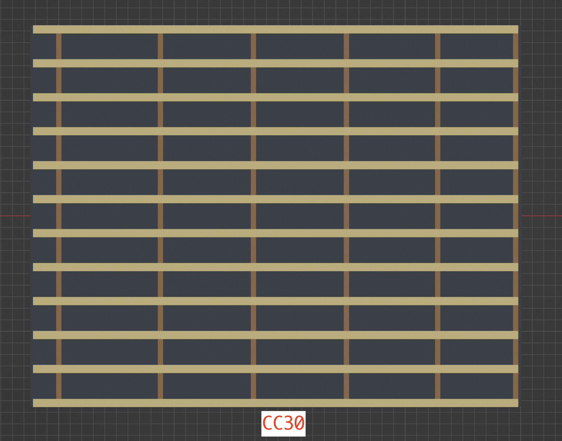

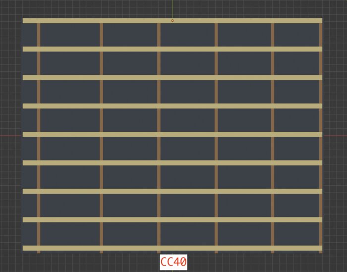

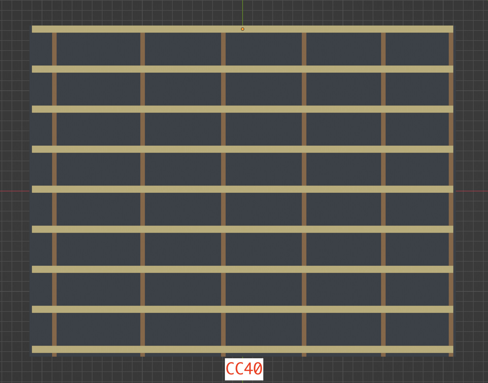

Pohdin kipsilevyn asentamista pieneen mökkiimme metsässä, ja silloin harvalaudoitus (28x70) on käytännössä välttämätön (aiemmin siellä on ollut paneloituja lautoja suoraan kannattimien päällä).
Huoneessa, johon aiomme asentaa kipsilevyn, on 6 kattotuolia, joiden välinen etäisyys vaihtelee (88, 85, 85, 85, 72). Olen lukenut, että kipsikatolle harvalaudoituksen pitäisi olla CC30, kun kattotuolien etäisyys on CC120. Koska minulla on lyhyemmät etäisyydet kattotuolien välillä - onko silti CC30 oikea vai voinko käyttää CC40? Vai onko se ehkä CC30 joka tapauksessa, jotta kipsilevy ei notkahda? Ajatuksena on kiinnittää 120-levyt, joten molemmat CC-mitat toimivat.
Olen tehnyt kaksi piirustusta siitä, miltä sen pitäisi näyttää huoneen mittojen ja kattotuolien sijainnin perusteella (kattotuolit ruskeat, harvalaudoitus beige):
Kuva havainnollistaa kipsilevykaton asennuskaaviota käyttäen glespanelia CC30-asetuksella, jossa glespanelit ovat beigejä ja kattopalkeet ruskeita. Ritakuva, jossa on puisia palkkeja muodostamassa ristikon, rakenne on merkitty CC40:llä, visuaalinen suunnitelma gipstakin asennusta varten.
Kätevä saa mielellään piirtää tai kuvailla, miten minun tulisi laittaa kipsilevyt - missä kuviossa ja mitkä kiinnityspisteet!

Valitse c/c 30.

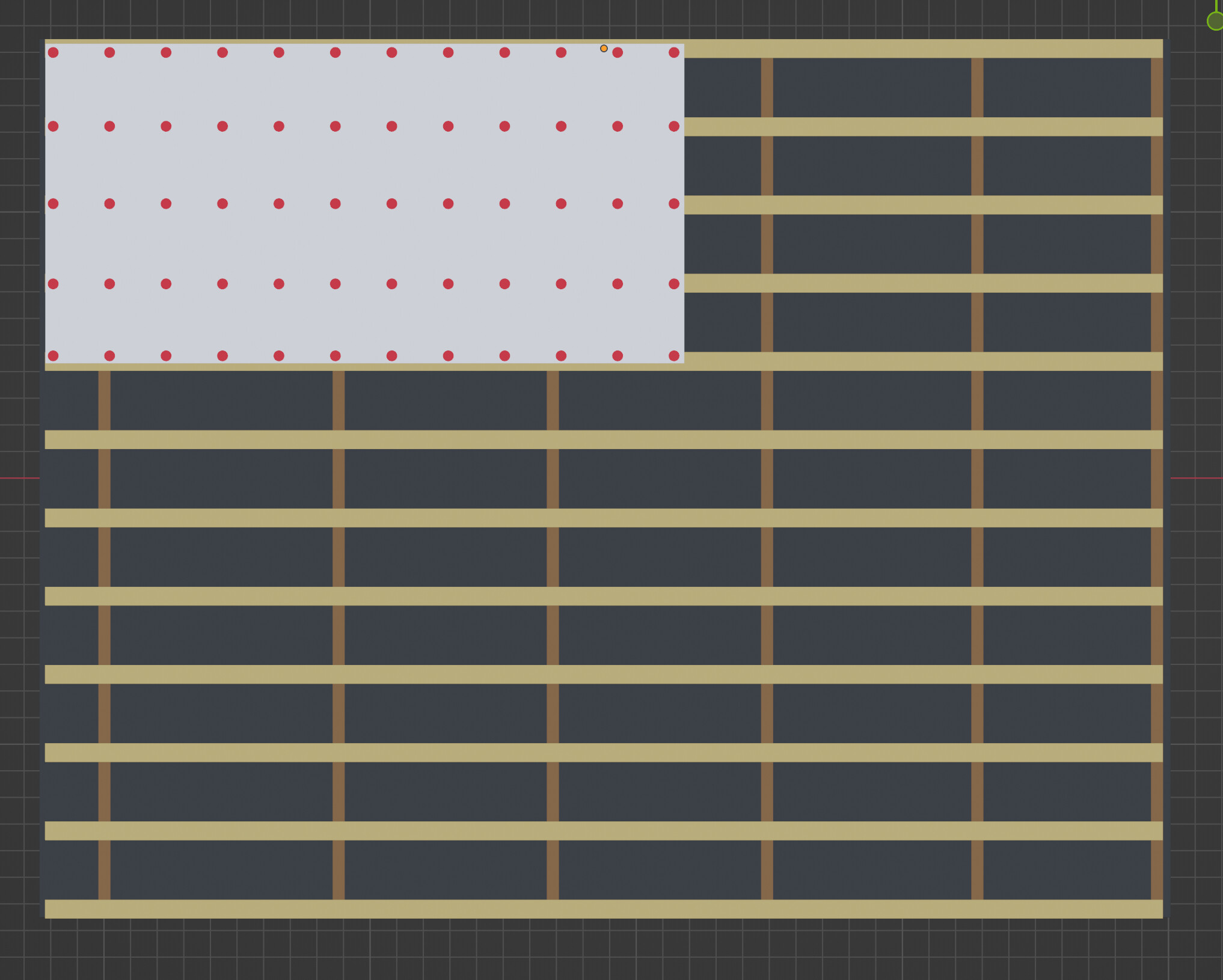

Ajattelin jotain tällaista, 30 senttimetrin välein lyhyellä sivulla ja 20 senttimetrin välein pitkällä sivulla.
Kuva seinärungosta, johon on merkitty kipsilevyn kiinnityskohdat punaisilla pisteillä, osoittaen kiinnitystavat eri etäisyyksillä.
Harvalaudoitus, jonka aion ostaa, on 4,2 metriä ja huoneen leveys on 4,25, joten minulla on 5 cm vähemmän harvalaudoitusta kuin huoneen leveys. Onko parempi, että on 2,5 cm vapaana molemmilla puolilla, vai jakaa se yhden puolelle? Ja kuinka paljon tilaa minun tulisi jättää ensimmäisen harvalaudoituksen ja huoneen pitkän sivun väliin?
