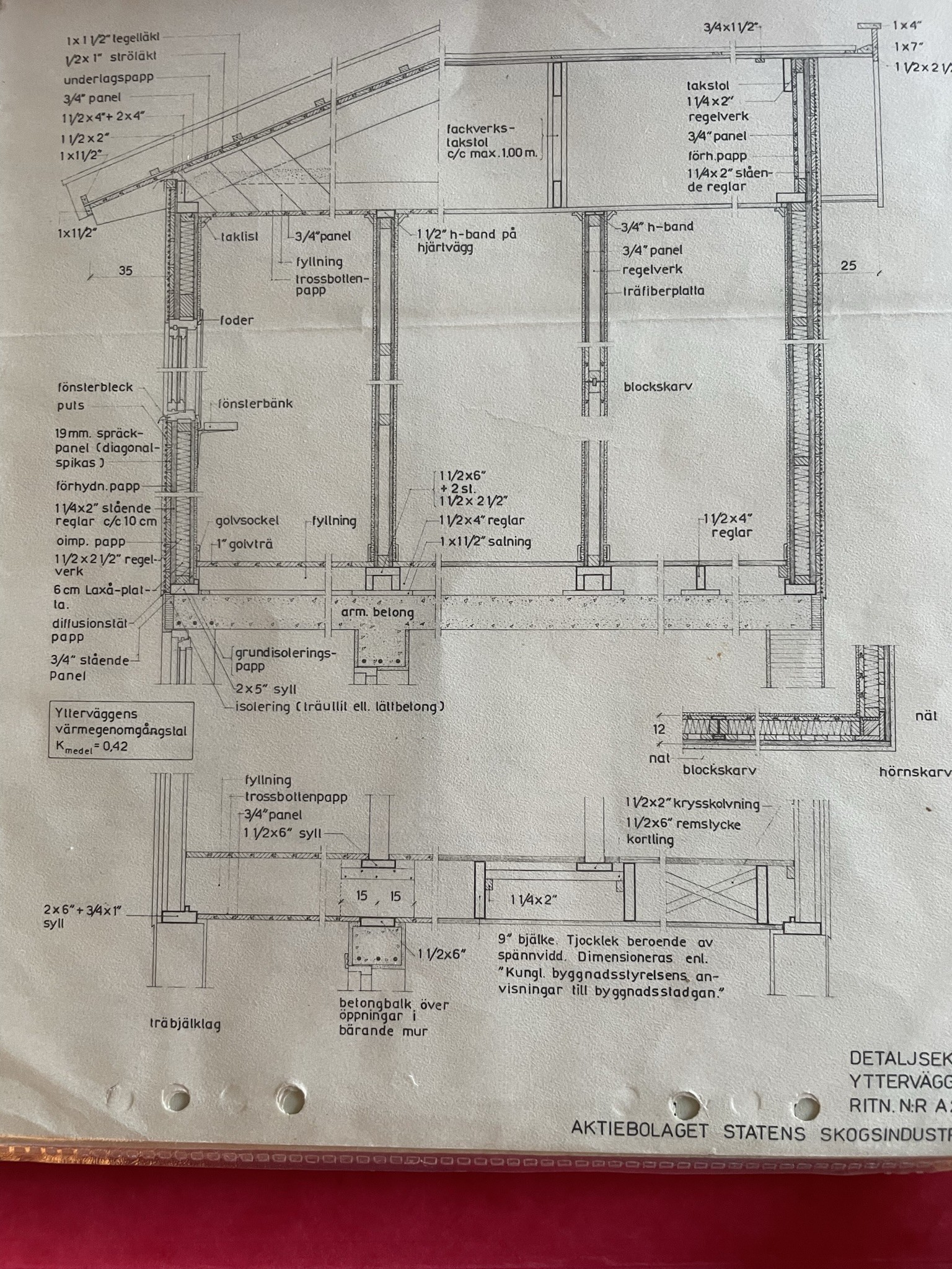

Hei!
Asun myös vuonna 1945 rakennetussa Rikshus-talon valmistamassa omakotitalossa. Talo materiaali näyttää tulleen rakennussarjoina AB Statens Skogsindustrieriltä Trähusfabrikenista Horndalissa.
Minulta puuttuu talon alkuperäisdokumentaatio, rakenne ym. ja siksi kysyn, olisiko mahdollista, että jollakulla on alkuperäiset piirustukset ja haluaisi jakaa ne?
on vähän dokumentaatiota! Meidän on rakennettu -58R RAG sanoi:Hei!
Asun myös vuonna 1945 rakennetussa omakotitalossa, jonka valmistaja on Rikshus. Talo näyttää olevan rakennettu talopaketeista, jotka tulivat AB Statens Skogsindustrierilta Horndalin Puurakennustehtaalta.
Puuttuu talon alkuperäiset dokumentit, rakenne, ym., joten kysyn, onko mahdollisesti joku, joka haluaa jakaa alkuperäisiä piirustuksia?
Hei! Tosi kivaa! Muutettu vain 7 päivää sitten, joten aivan tuoretta. Se on rapattu, betonilaatat. Meillä on kaksi kerrosta, molemmat maanpinnan yläpuolella. Alakerran makuuhuoneella on ryömintätila alla, johon aiomme tulevina viikkoina tiivistää ja asentaa kosteudenpoistimen, eteisestä emme vielä tiedä, onko se vain maanvarainen laatta - aiomme tulevina viikkoina avata sen ulkoa päin.R RAG sanoi:
Katso liitteenä oleva puolikas pohjapiirros (alkuperäistä tiedostoa ei voitu ladata). Yläkerrassa meillä on kaksi makuuhuonetta, kylpyhuone, keittiö ja ruokailutila sekä olohuone.
Talo on 2 x 70 m2
Samanlainen kuin teidän?
