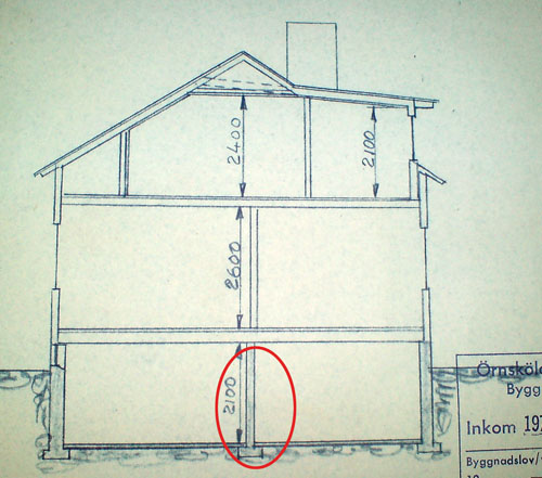

Purkaa seinä kellarissa?
Hei!

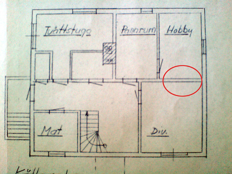

Haluaisin poistaa ympyröidyn seinän.
Se on muurattu seinä. En oikein tiedä millä, mutta se on kova.
Mutta se näyttää ehdottomasti kantavalta, vai mitä?
Miten minun pitäisi edetä, eihän kyseessä ole kovin pitkä pätkä, joka pitäisi poistaa.
/Markus

Arvaan, että kattotuolisi ovat tämän seinän poikki. Voit ratkaista tämän liima-, kerto- tai teräspalkilla. Miten se tulisi mitoittaa, riippuu monista tekijöistä kuten jännevälistä, kerrosmäärästä, lumialueista jne. Suosittelen ottamaan yhteyttä rakennesuunnittelijaan. On olemassa ohjelma osoitteessa www.moelven.se, jossa voit laskea liimapuuta. En tiedä, onko tämä rakenne mukana.
Kyllä juuri niin, kattotuolit ovat poikittain.
Voisiko olla etua siitä, että yläkerrassa on kantava seinä suoraan yläpuolella?
Haluaisin mieluummin välttää palkkia katossa, koska huonekorkeus on jo matala.
Teraspalkin voi varmasti olla pienempää kokoa vai mitä?
Kiitos nopeasta vastauksesta!
Voi, kaksi kerrosta ylempänä. silloin olisin varovainen, jos en tarkalleen tietäisi, mitä olen tekemässä. Palkkaa joku asiantunteva henkilö, joka mitoittaa sen puolestasi, niin sinun ei tarvitse herätä jonain aamuna talo päälläsi.
Yläkerran kantava seinä seisoo kellariseinäsi päällä, joten ilman sitä se ei ole erityisen kantava myöskään.
Kuten sanottu, älä tuhoa tätä rakennetta itse. Sinulla on monia kg ylhäällä.
Nyt olen kysellyt ja ilmeisesti H-palkki 160x160 on hyvä.
Miten menetellä, voiko seinän purkaa ensin ja sitten laittaa palkin paikoilleen tunkkien avulla?
Vai laitetaanko palkki ensin ja sitten puretaan?
Muuraako tuet palkille vai hakataanko olemassa olevaan seinään paikka sille?
Mikä toimii parhaiten?
