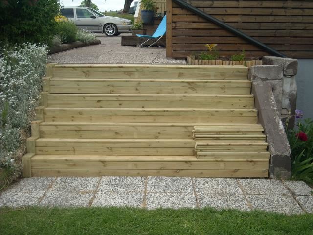

Hei, olen ajatellut pukea betonirappusemme, joka menee alas nurmikolle, terassilaudalla. Pitäisikö ensin kiinnittää koolaukset expanderilla ja sitten laittaa terassilaudat päälle? Vai miten olette tehneet? Riittääkö, jos laittaa 28 mm koolaukset, sillä en halua, että siitä tulee liian paksu.
Kuulostaa hyvältä ratkaisulta. Kiinnitä reglat ruostumattomilla tai käytä naulapistoketta. Ei olisi myöskään väärin laittaa vähän pehmopahvia reglojen alle, jotka ovat tasaisesti portailla, jos ne altistuvat kosteudelle.
hei taas, luulenpa, että kiinnitän koolaukset Spikplugg:illa, lyödäänkö ne vain sisään vai kierretäänkö ne, taitaa olla että täytyy tehdä reissu rakennuspuotiin Byggmax tänään.
naulatulppa lyödään ja ruuvataan ulos.

Betoniportaat tulevat myös liukkaiksi talvella, nyt olen aloittanut, olen tehnyt valmiiksi 2 porrasta ja se menee hyvin, mutta se vie aikaa.
hei tässä on kuva portaastani, kun puolet portaasta on valmis.
  • Puinen portaikko ulkona, puolivalmis vaihe, toinen puoli keskeneräinen, ympärillä betonia ja puutarhaa.

Näyttää todella hyvältä. Tyylikästä ja raikasta. Hyvin tehty.
