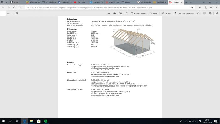

Olen suunnitteluvaiheessa autotallilleni ja pohdin hieman harjanpalkkia saadakseni korkeuden autotalliin niin, että voin saada nostimen sinne. Mutta kuinka paljon yritänkin, tarvitsen pilari tukemaan palkkia autotallin keskellä. Tästä haluaisin päästä eroon. Onko jollain ideaa tai vinkkejä, miten voisi tehdä?

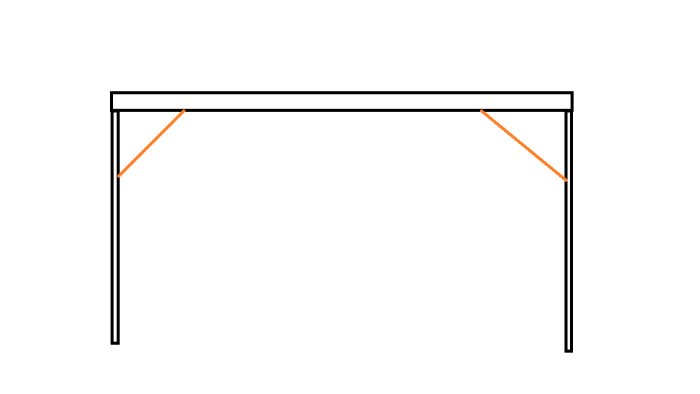

Voisiko palkin keventää esimerkiksi viistoilla tukevilla rakenteilla, kuten kuvassa?

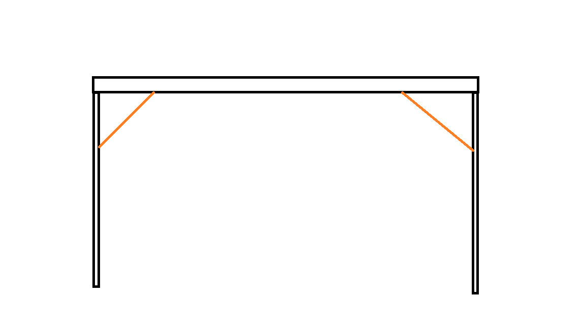

On mahdollista tehdä 10 m pitkiä palkkeja, mutta niistä tulee suuria voimia ja mittoja, ja palkki voi esimerkiksi keikata, jos mitoituksessa tai toteutuksessa tehdään virhe. Tämä ei ole ratkaisu, johon kannattaa ryhtyä ilman rakennesuunnittelun kokemusta.
Teräs saattaa olla sopivampi vaihtoehto tai sitten hyväksyt pilarin.
Kyllä, on mahdollista tehdä kehyskulmia, mutta ohjelmasi ei pysty siihen. Muun muassa johdat pilariin taivutusmomentin.

Valitettavasti epäilen, että ainoa tapa päästä eroon pilarista ilman täysin erilaista kattorakennetta on sijoittaa erittäin suuri heliumilla täytetty ilmapallo rakennuksen yläpuolelle ja ankkuroida se keskelle palkkia saadakseen nostovoimaa siellä.
Jäsen
· Blekinge
· 10 117 viestiä
Kolmilaitarungot voivat olla mielenkiintoinen ratkaisu, kun halutaan korkea ja avoin katto. Voit myös kokeilla kääntää harjakattoa 90 °.
