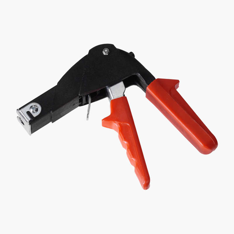

Eli ET käyttänyt "mollypihtejä" laajentaaksesi tämän kipsilevyjen takana?J Jennie1 sanoi:
Ei hyvä ratkaisu välttää tämä voidaan lisätä.
Esim:
https://www.biltema.se/verktyg/hand...MIwJSG1L7m_QIVlNSyCh226wceEAQYAiABEgIcHfD_BwE
Viimeksi muokattu:
