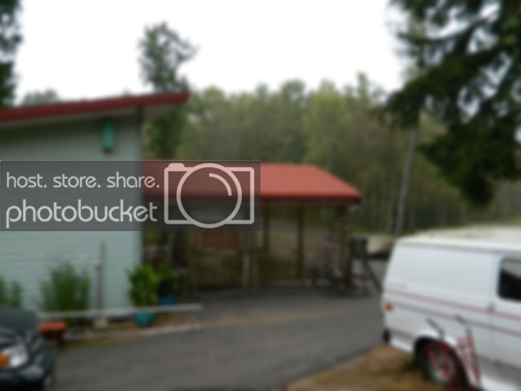

ja teen autokatostani. Viimeisten kahden päivän aikana olen kaivanut (lapion avulla) ojaa kahdelle maahan upotetulle spotille autokatoksen etureunaan. Kattotuolit tein 4 mm vanerista, ne sahattiin 80 mm leveiksi ja liimattiin yhteen. Itse rakenne on tehty 120X120 rauta-profiilista.

Mielenkiintoiset kattoristikot! Onko ne pyöristetty myös ulkopuolelta?

Kyllä, koko katossa on lievä kaari, vaneriliuskoja on 10 jokaisessa kattotuolissa, voisi olla vielä joitakin lisää.
Råsponten on sitten pakattu yhteen, liimattu ja ruuvattu kattotuoleihin, kaikki oman idean mukaan, kuten tavallista.
45x45:set sivuilla on porattu/kierteytetty nelikulmateräksiin = paljon työtä, jota "tavallinen" ei ajattele:blushing:
