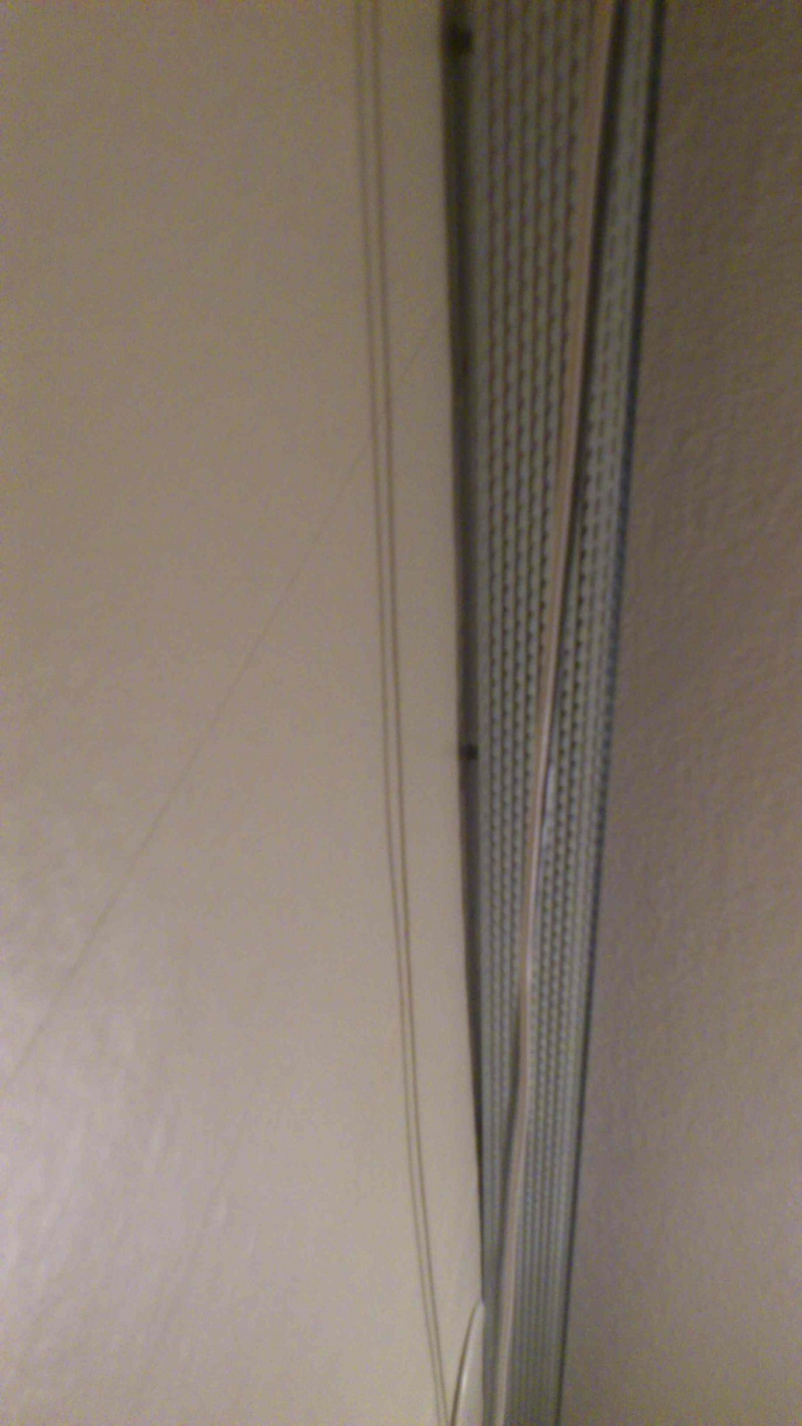

Mitä teen väärin? =/
Okei, ajattelin aloittaa tämän projektin laskemalla kattoa, mutta vaikuttaa siltä, että epäonnistun jo teräskiskon kiinnittämisessä.
Kuten näette (kuvassa), proppu ja kaikki irtoavat, kun yritän ruuvata vasemmalle jääviä ruuveja kiskoon. Luulin, että propun kiinnittäminen näin olisi oikein, mutta ilmeisesti ne eivät pysy ollenkaan? Proppu on 30mm ja ruuvi 35mm.
Miten pitäisi tehdä, jotta se pysyisi? Miksi se irtoaa?
Onko kellään jotain pientä vinkkiä? Olisi kiva yrittää tätä itse, mutta on vaikea tietää, miten se kiinnitetään kunnolla, ilmeisesti..
Kiitos etukäteen
Kiitos etukäteen
Emme tiedä, millainen seinä sinulla on tai mitä plugga käytät
Voit laittaa strängen pl400 kiskoon. Oletan, että sinulla on betoniseinät, silloin käytät luultavasti liian lyhyitä pluggeja ja ruuveja, ja kaivelet vain rappaukseen.

Käytän tavallisia universaali tulppia ja puuruuvia (sain vinkin beijeristä).
Olen porannut sisään koko poranterällä, ehkä 5 cm. Joissakin tapauksissa pääsee rappauksen läpi melko helposti ja sitten poranterä vain uppoaa (kuten vasemmalla, missä d irtoaa) ja toisissa tapauksissa (kuten oikealla) se pysähtyy vähän enemmän ja sieltä tulee ulos hieman punaista/oranssia.
Onko tarkoitus, että pitäisi porata sisään ..10m.. pitkä poranterä ja tutkia värivaihteluja/sävyjä materiaalissa, joka tulee ulos, vai miten edetään? Tuntuuhan oudolta palkata joku vain selvittämään, mitä materiaalia seinässä on?
Mitä on pl400?
Mikä on menettelytapa, kun selvitetään, mitä materiaalia seinässä on ja millainen tulppa/ruuvi pitäisi olla?

En tiedä millainen katto se on. Jos se on oikea betonikatto, suurin ongelma on reikien poraaminen (mutta oikealla poravasaralla se käy usein oikein hyvin.) Ja sitten suurin osa pysyy kiinni todella hyvin. Poraa oikean halkaisijan poran avulla (tulpan tulee mennä sisään käsivoimin, mutta hieman tiukasti) ja ruuvin tulee sitten olla sopiva tulppaan. Kaikki tiedot ovat yleensä tulppa-paketissa.
Sitten voi olla niin, että poraat vain helpostiporattavaan materiaaliin, jossa se kiinnittyy huonosti. Esim. rappauskerros ennen betonia, kevytbetoni (ei kuitenkaan yleensä löydy katosta), kipsilevy, kaisla jne.
Sitten voi olla tarpeen käyttää erityisiä kiinnitysmenetelmiä.
Joten jos aloitamme yrittämällä selvittää, mihin materiaaliin haluat kiinnittää, voimme varmasti edetä sitten.

olen samaa mieltä, olen porannut samalla halkaisijalla kuin plugi ja ei ollut ongelmia kiinnittää niitä seinään. Mutta kun aloin ruuvata kiskoa, se irtosi toiselta puolelta.
Kiskot kiinnitän heti katon alle, eli seinälle. Muodostan kehyksen eteiseen, johon sitten kiinnitän poikittaiset palkit (toissijaiset kattoprofiilit). Mutta kysymys jää edelleen, mikä materiaali se on.
Kuinka voin selvittää sen?

Kuulostaa siltä, että kyseessä on rappaus tiilillä.ByggNiclas sanoi:
Kumpikaan materiaaleista ei ole erityisen vahva kiinnitykseen. Mutta kaukana niin toivottomista kuin kevybetoni ja LECA, esim.
Mutta sinun täytyy varautua hieman pidempiin ja karkeampiin proppuihin. On hyvä, jos pääset hieman tiilen sisään.
Vinkki, poraa hieman pienemmällä poralla kuin suositellaan.
Jos proppua ei voi lainkaan saada sisään liian pienen reiän vuoksi, voit ottaa oikean poran halkaisijan ja tehdä tarkan reiän vakaalla kädellä nopeasti ja niin. Jotta et tee reikää suuremmaksi kuin pora kuluttamalla liikaa.
Esim. tämä mielestäni on parempi kuin "tavallinen" proppu, jos materiaali on hieman pehmeämpää, kuten tiili jne.

Kyllä, käytän universalitulppia, fischer UX 5x30. Mutta se on outoa, sillä vain muutamissa paikoissa tulee ulos punaista/oranssia, ei kaikissa. Miten voin selvittää materiaalin muista paikoista?
yksi osa seinästä kääntyy myös vessan puolelle (missä se muun muassa on irronnut kuvassa), joten se osa on vaan jonkinlainen väliosa ja aika ohut.
Olen porannut sinne nyt vähän lisää ja näyttää siltä, että sieltä tulee todella vain rappausta, ja olen porannut sisään koko poran, mikä on kuitenkin 5-6 cm. miten sitten kiinnittää?
Vähän kauempana samalla seinällä tulee vähän punaista/oranssia, mutta myös vain pari cm sivussa sellaisesta reiästä pysähtyy ja mitään oranssia ei tunnu.
Vastakkaisella puolella näyttää tulevan vähän puuta jonkin matkan päästä, tuoksuu ainakin puulta, kun katsoo, mikä on kiinni porassa.
Olenko onnistunut saamaan kaikki mahdolliset materiaalit seiniini? Mitä tehdä?

kuinka pitkiä ruuveja ja proppuja minun pitäisi käyttää?
Punaruskea on tiilipölyä, sitten tulee luultavasti sauma, jossa on useimmat reiät, siksi se näyttää vain rappauspölyltä. Jos se haisee puulle, se voi olla tukittu oviaukko, joka on sitten rapattu yli.
Kysymys voi kuulostaa oudolta, mutta kuinka vanha talo on? Joissakin taloissa varhain 1900-luvulta voi olla todella "hauskaa", eli ihmettelee paljon, kun ei ole kiinnitystä ollenkaan.
Yleisesti olen sanonut 70-75 mm, jotta tietää, että katto pysyy, jos alla on puuta, et tarvitse porata tai käyttää proppua vaan vain kiertää ruuvin. 30 on aivan liian lyhyt tähän.

kiitos vastauksesta. Talo on 30-40 -luvulta.
En kyllä oikeastaan tiedä, mitä minun pitäisi tehdä. Sillä puolella, missä se irtosi, etuosa, joka on wc:tä vasten, on melko ohut... ehkä 10 cm tai niin, voiko siihen laittaa 75 mm? Siinä näyttäisi olevan vain rappaus läpi asti.
Eikö ole mitään menetelmää, joka aina toimii? Enkö voi vain käyttää iskuvasaraa, laittaa jotain liimaa, laittaa plugi paikalleen ja sitten ruuvata kiinni?
