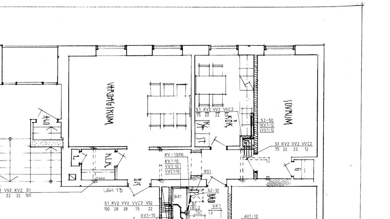

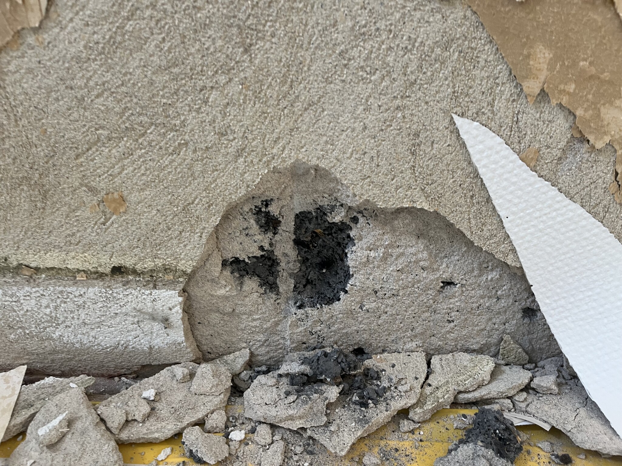

Mistä tiedän voinko purkaa seinän?
Hei!
Haluamme purkaa seinän keittiön ja olohuoneen väliltä avatakseen tilaa suuremmaksi. Kun aloitimme purkamisen, huomasimme, että siellä ei ole pelkästään kipsilevyjä ja puurakenteita, vaan seinä on täytetty jollain mustalla kiven kaltaisella materiaalilla. Rakennus on 1930-luvulta ja se on muokattu 1980-luvulla.
Onko turvallista purkaa tämä seinä vai pitäisikö ottaa jotain huomioon?
Jos olet epävarma, sinun tulisi ottaa yhteyttä henkilöön, joka antaa sinulle tietoa, jotta voit olla varma. Tällainen henkilö on todennäköisesti rakennesuunnittelija.
Foorumin oraakkeli Justus A (RIP) tämän tyyppisissä kysymyksissä opetti meille, että vanhoissa taloissa kaikki voi olla kantavaa.

Verkossa ei voi varmasti nähdä väriä todellisuudessa. Mutta aiemmin kirjoitit musta eikä sinertävän tummanharmaa pesusienirakenteella.
Mutta se on varmaan asunto, joten voi olla hyvä kysyä hallitukselta.
