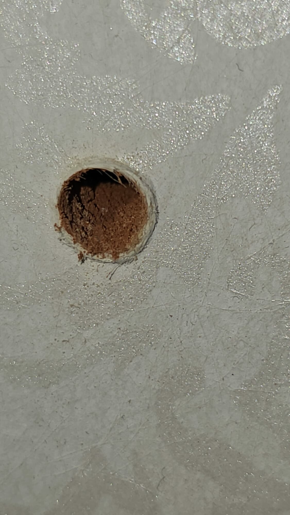

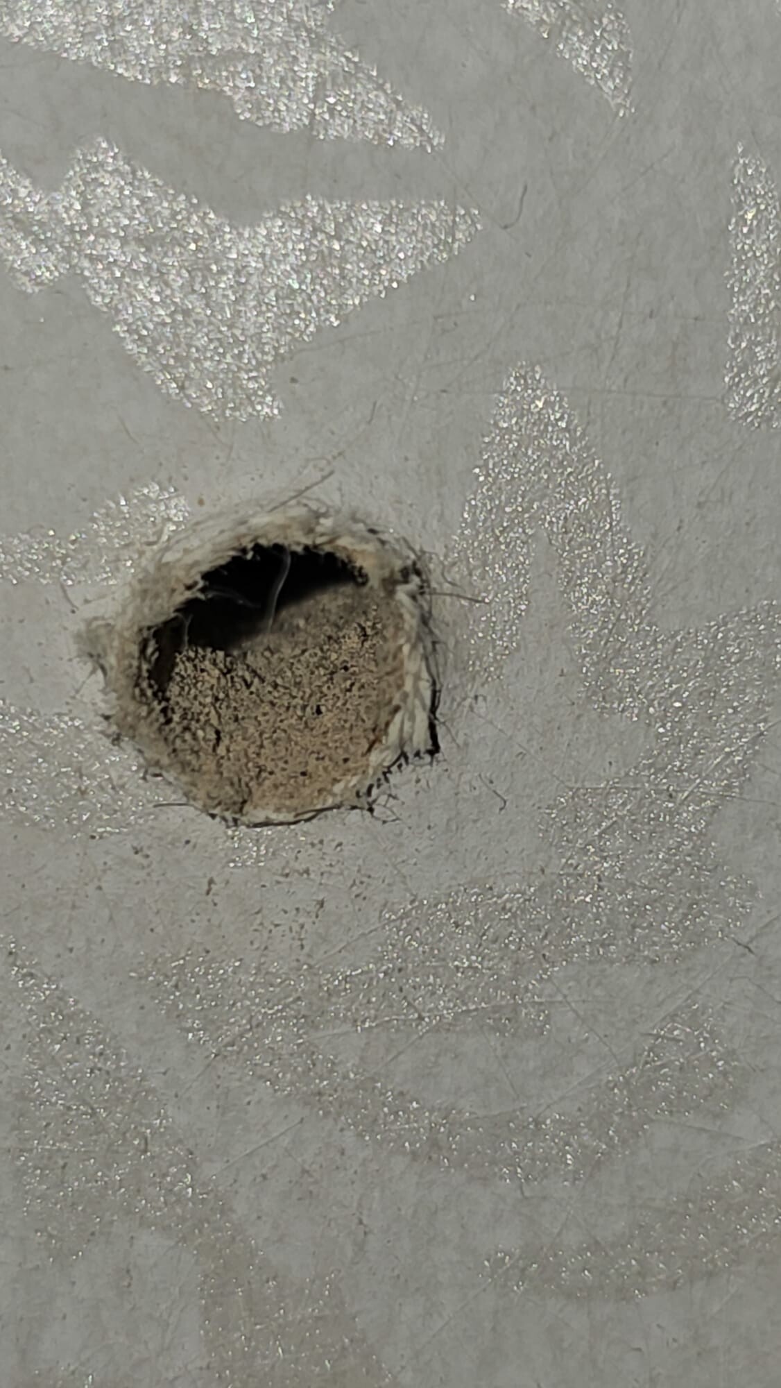

Mistä sisäseinät on tehty? APUA! En halua kaappien kaatuvan lasten päälle...
Asun vuokra-asunnossa, joka on rakennettu 40/50-luvulla, ja tuntuu kuin seinä olisi tehty useista eri materiaaleista. Pian seinä näyttää sveitsiläiseltä juustolta kaikista kokeilurei'istä, joita olen tehnyt...
Toisinaan päädyn kohtiin seinässä, joissa on suhteellisen helppo porata pari senttimetriä läpi, sitten se muuttuu todella raskaaksi, mutta poravasara toimii erinomaisesti. Väri on punertava, värjää kaiken (ei kiva valkoisessa tapetissa) mutta on melko selvää, että kyseessä on tiili. Olen kuitenkin oikeastaan epävarma, onko se paikoittain kiinteää vai ontto.

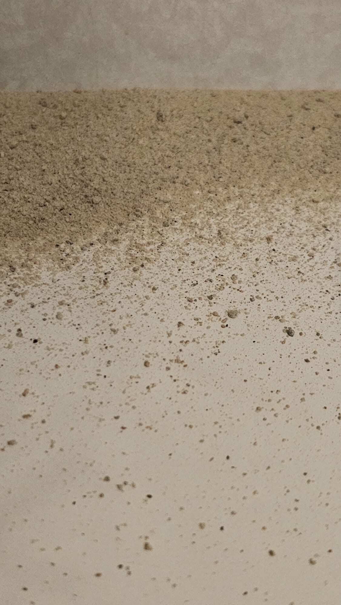

Ongelmana on, että melkein kaikkialla (myös eri korkeuksilla) on superpehmeää ja huokoista. Ulostuleva materiaali on vaaleanharmaata. Vähän kuin kaikki olisi tehty rappauksesta... tai kevytsorasta, mutta niin ei voi olla, koska poraan usein tiileen? Ymmärrän, että olen voinut osua tiilien väliseen rappaukseen, mutta ei kai niin usein ja niin monella eri korkeudella ja vain muutaman sentimetri välein...
Siellä, missä ei ole tiiltä, voin käyttää porakoneen poranterää kuin se olisi voita. Mutta näin kävi juuri, kun otin kuvan, pora lähti omille teilleen ja teki suuremman reiän. Kuin siellä olisi ollut pieni ontto kohta takana... Mutta en tiedä. Tätä ei ole kuitenkaan koskaan aiemmin tapahtunut.
Haluan kiinnittää seinälle ripustettavat kaapit... 300x102 cm. Asumme erittäin ahtaasti (kaksiossa, jossa on 2 aikuista ja 4 lasta, eikä muuttaminen ole tällä hetkellä vaihtoehto, koska opiskelen korkeakoulussa ja yhdellä lapsella on mukautettu koulutus, ja iä asu lähekkäin). Suunnitelmana on kuitenkin muuttaa 2 vuoden päästä, joten ankkurimassa ei ole vaihtoehto.
Mitä meidän pitäisi tehdä? Tarvitsemme säilytystilaa korkealla, eikä meillä ole muuta seinää, jolle ripustaa.
Olen lukenut muutamia ketjuja naulatulpista, mutta olen epävarma, onko huokoinen materiaali kevytsoraa, jolloin naulatulpat eivät ole sopivia juuri siihen reikään...
Ohessa kuvia kahdesta reiästä. Punainen tiili ja "huokoinen" materiaali, jota esittelen myös roskan värin ja karkeuden kautta.

Kiitos, toivoisin että se olisi ollut niin. Osuin tiiliin vain muutamissa kohdissa seinää. Suurimmaksi osaksi osuin siihen, mitä Ruotsissa kutsumme "putsiksi" /laastiksi. Valitettavasti tulin siihen tulokseen, että suuri osa seinästä koostuu laastista.S sturnus sanoi:

Mitä halkaisijaa olet porannut?
Löydä vastaava plugi (soveltuu reikätiilelle) sekä ruuvi, joka sopii plugin halkaisijaan, niin sen pitäisi pitää.
Jos olet epävarma, ota ylimääräinen.
Jos olet edelleen epävarma, älä asenna hyllyä tai kutsu paikalle puuseppä/kaveri, jolla on enemmän tietoa.

Poraa ehkä 2 mm pienemmällä poranterällä kuin tulppa ja paina se varovasti paikalleen. Poraa ilman vasaratoimintoa ja käytä tulppaa, joka sitoo/ täyttää mahdolliset ontelot. Esim. Fischer UX.
Sen pitäisi toimia. Mutta se on ärsyttävää. Voi olla seinät olkea siporexin kanssa, joka on äärimmäisen haurasta. Murtuu koko ajan.

Jos sinulla on tiilipölyä, se on siis tiiliseinä. Kohtuudella ajatellen tiiliseinä on rapattu ja paikoin ehkä paksulla rappauksella, mikä tarkoittaa, että saat paljon rappausta tiilen joukkoon.
Tässä on Essven opas tiiliseinälle, jokin näistä vaihtoehdoista pitäisi toimia hyvin.

Se voi myös olla "lersten" eli polttamaton tiili. Erittäin yleinen ennen, erityisesti sisäseinissä ja Etelä-Ruotsissa. Oikeastaan erittäin hyvä materiaali, mutta ei silloin kun pitää/taas ripustaa raskaita asioita. Sellaisessa tilanteessa voi liimata levyn seinään, tapetoida päälle ja kiinnittää sitten levyyn.
Meillä oli samanlaisia ongelmia aiemmassa asuinpaikassamme. "Nestemäinen plugg" teki seinästä kovan ja kestävän. Sitä kului melko paljon raskaampiin tavaroihin (kuten vesi-järjestelmässä oleviin elementteihin) ja sen kanssa työskenteleminen oli hieman hankalaa, mutta se kesti.
Ehkä 40-luvulta oleva funkistalo, jossa oli "huokoiset betoniseinät", näytti täsmälleen samalta kuin kuva vaalealla materiaalilla. Talolla oli tiiliverhous.

Aja vähän pidempi julkisivutulppa tyyppiä SXR Fischeriltä. Tulee vetämään hyvin riippumatta tiilestä tai jos olet saumassa.
