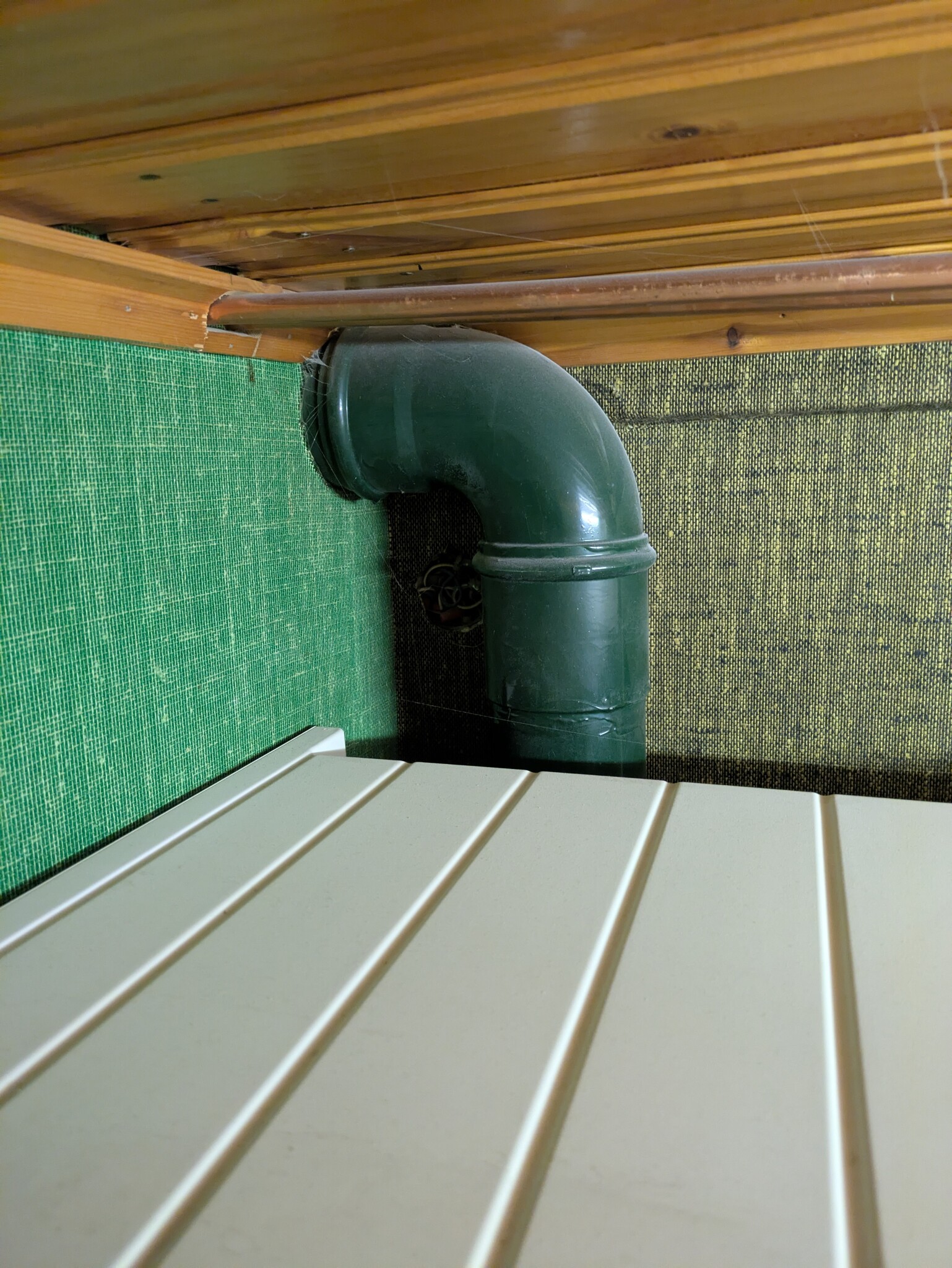

Sinun pitäisi pystyä selvittämään se miettimällä, miten poraamasi paikka sijoittuu suhteessa keittiöön ja kylpyhuoneeseen. Mutta vaikuttaa oudolta vetää viemäriputkia kellarin seinään. Ehkä, jos joku on muurannut laatikon viemäriputken ympärille. Mutta helpointa on varmaan huuhdella vettä yläkerrassa ja kuunnella reiästä.B Bjurn25 sanoi:
Yläpuolella olevassa huoneessa meillä on olohuone. Mutta sen sijaan luulen, että viemäri menee ulos autotallista, jossa porasin, mutta lattian alla. Kuitenkin se on kulmassa suunnilleen siinä, missä porasin, uskon jos ajattelen ulkoapäin. Mitä teen nyt siinä tapauksessa?mexitegel sanoi:
Okei, siellä ei ole kylpyhuonetta tai keittiötä suoraan yläpuolella, keittiö on lähimpänä mutta hieman kauempana. Aion testata kuuntelemista kuten kuvailit. Pitäisikö sen kuulua solisevalta, jos se on niin?Henningelvis sanoi:
Sinun pitäisi pystyä selvittämään se ajattelemalla, miten paikka johon porasit, on suhteessa keittiöön ja kylpyhuoneeseen. Mutta vaikuttaa oudolta, että viemäriputkia vedettäisiin kellarin seinään. Mahdollisesti, jos joku on muurannut laatikon viemäriputken ympärille. Mutta helpointa on kai kaataa vettä yläkerrassa ja kuunnella aukosta.
