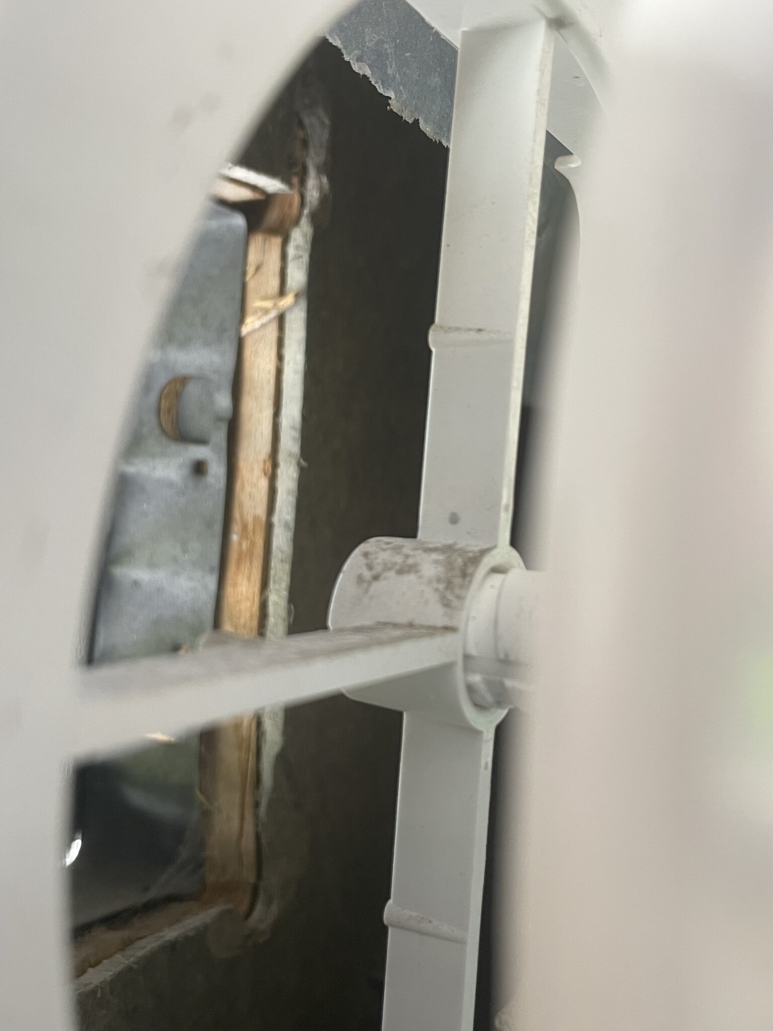

Pitäisi porata panelin läpi varastossa ja törmäsin levyyn, jota en ollut odottanut. Se on suoraan ulkopaneelia vasten. Se oli paljon kovempaa porata kuin OSB ja puu.
Haluaisin sulkea pois, että se liittyy asbestiin, mutta en usko, että se on. Alkuperäinen (1978) varasto on piirretty vain puupaneelilla. Uskon, että edellinen omistaja rakensi varaston uudelleen noin 10 vuotta sitten, todennäköisesti se on sieltä peräisin.
Joku rakennuslevy/kuitusementti?

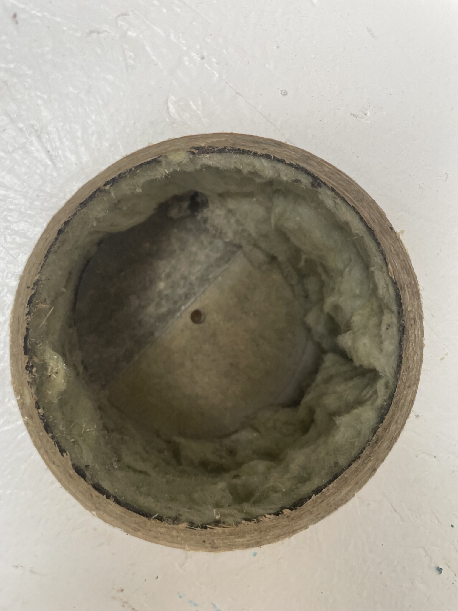

Kuva sisältä puukkosahauksesta ja ilmanotosta, jossa nähdään levy sivulta. Näyttää olevan tuskin 1 cm paksuinen.
  • Pyöreä rei'itys varaston seinässä, sisäpuolella eristemateriaalia ja taustalla näkyy levy. Reikä tehty todennäköisesti asennustöiden yhteydessä.
  • Reikä seinässä, jonka kautta näkyy rakennuslevyn sivuprofiili, ilmanvaihtoaukko ja valkoinen muoviosa varaston sisällä.
Vaikea sanoa valokuvasta, mutta se näyttää eternit-levyiltä.

Se näyttää epäilemättä olevan Eternit valokuvassa.
Ole varovainen käsittelyn suhteen, sillä työstämisestä syntyvä pöly sisältää todennäköisesti asbestia ja on silloin erittäin syöpävaarallista hengitettynä.

Se näyttää ehdottomasti eterniitiltä kuvassa.
Ole varovainen käsitellessäsi sitä, sillä työstöstä syntyvä pöly sisältää todennäköisesti asbestia ja on erittäin syöpää aiheuttavaa hengitettynä.
Ensinnäkin ei voi sanoa mitään pelkän kuvan perusteella, ja toiseksi eterniitti ei ole terveellistä hengittää sisään, mutta se ei ole suoraan syanidia... Yksi altistus ei aiheuta syöpää, ja hyvä hengityssuojain ratkaisee ongelman.
Jos perustaa iän, se ei ole eterniittiä, jos ei ole laitettu vanhoja levyjä, kun rakennettiin tai remontoitiin varastoa (mikä tietenkään ei ole pois suljettua, mutta miksi joku tekisi niin?). Minusta se näyttää jonkinlaiselta kuitusementtilevyltä. Meillä on sitä autotallissa (rakennettu 76) ja asennettuna 90-luvulla, kun eristettiin.

Pidän epätodennäköisenä, että se on eterniittiä, kun se on seinän sisällä ja on lähemmäs senttimetrin paksuista. Todennäköisempää on, kuten Satsuki kirjoittaa, että se on kuitusementtilevyä.
Kiitos vastauksistanne. Pidän sitä myös epätodennäköisenä (mutta ei mahdottomana, siksi en ole porannut mitään vielä) että se on eternit. Se ei ole myöskään alkuperäinen vaan tullut myöhemmin kuin 1978. Melko paljon myöhemmin on arvaukseni. Vaikeaa vain olla täysin varma.
