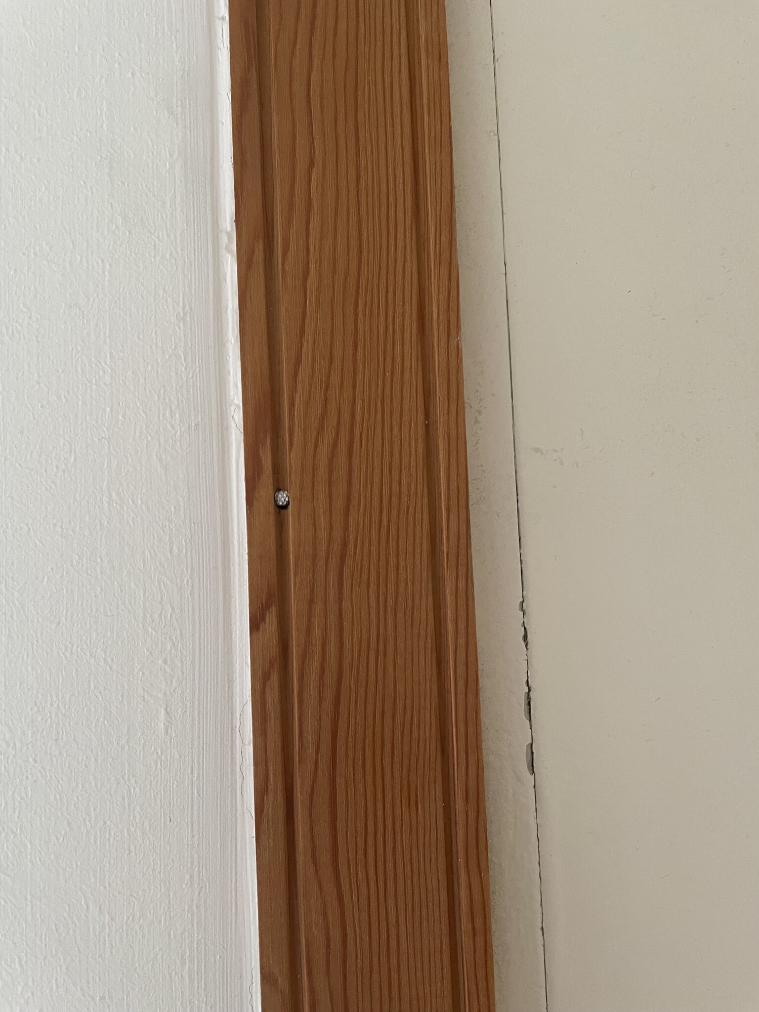

Mikä tämä honkalista on 60-luvun talossa?
Joo, se on furulista 60-70-80-luvulta jostain ajalta. On olemassa ääretön määrä erilaisia listoja tämän kaltaisia, usein valmistettu melko paikallisesti jollain sahanpuru-höyläämöllä. Saada samanlaista mistään puutavaraliikkeestä on luultavasti mahdotonta. Kokeile naapurien kanssa, joilla on talo samalta vuosikymmeneltä. Eikö mitään löydy ullakolta?
Ei. Valitettavasti ei ole mitään sellaista lojumassa roskana. Olin toivonut, että se olisi standardilista, jonka voisin ostaa, jos tietäisin, mitä se on nimeltään.Fotografen sanoi:
Kyllä, se on männyn lista 60-70-80-luvulta joskus. On olemassa loputtomasti erilaisia listoja kuten tämä, usein valmistettu melko paikallisesti jollain sahalla-ja höyläämöllä. Saada käsiinsä samanlainen mistä tahansa puutavaraliikkeestä on todennäköisesti mahdotonta. Kokeile naapureilta, joilla on saman vuosikerran talo. Ei mitään ullakolla?
On yhä yrityksiä, jotka kopioivat listoja, mutta sitten se riippuu määrän ja hinnan suhteesta. Jos onni suosii, teräs on jo olemassa, joten vältyt uuden valmistamiskustannuksilta. Sitten se riippuu kokonaismäärästä, onko hinta kohtuullinen.
sitä voidaan tehdä tavallisella teräksellä
jos tarvitset todella paljon, sinun pitää puhua höyläyspajan tai vastaavan kanssa
pienempi puusepänverstas voi varmasti valmistaa pienempiä määriä
kuinka paljon tarvitset?
Itse asiassa en tarvitse kovin paljon. Vain oven ympäri.PeterFalun sanoi:
Luulin, että se olisi helppo saada. En ole koskaan edes ajatellut, ettei se olisi standardina saatavilla, vaan kuvittelin, että jos vain tietäisin, mitä ne kutsutaan, löytäisin sen heti. Nyt kun osoittautuu, että kyseessä on erikoistilaus, luulen, että jätän yrityksen löytää samat listat.
En oikeastaan edes pidä niitä erityisen kauniina.
Luulen, että vaihdan tavallisiin sileisiin listoihin sen sijaan. Todennäköisesti kukaan ei edes huomaa sitä.
Ota yhteyttä esim. Sörgårdens hyvleriin Tibrossa, he ovat erikoistuneet erilaisiin listatyyppeihin ja voivat tarvittaessa valmistaa uusia teriä (tai muokata vanhempaa).V vickan11 sanoi:
Hanki profiilimitta, aseta se listaa vasten ja lähetä heille kuva.
