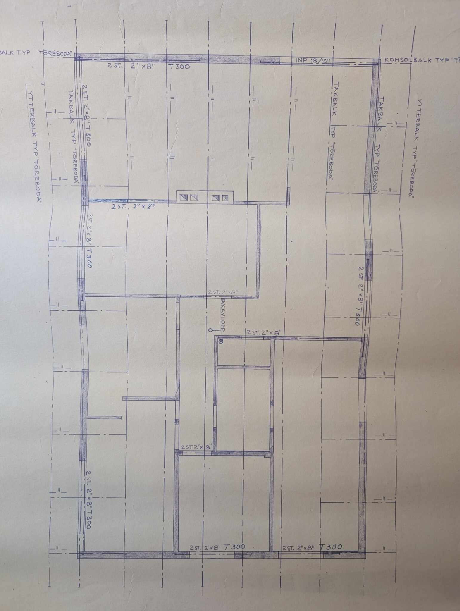

Kotiäiti-mitoitettu keittiö toimii joillekin, mutta valitettavasti ei meille. Siksi suunnitteilla on remontti ja siinä yhteydessä tavanomaiset suunnitelmat "avata tilaa". Tällä hetkellä keittiöön pääsee kahden oven kautta, jotka ajattelimme poistaa yhdessä 1-2 metrin seinäosuuden kanssa kunkin oven molemmin puolin.
Keittiön yläpuolella on talon ohut (matalakalteinen) katto, jonka kattopalkeista muodostuvat suuret liimapuupalkit ulottuvat pitkin talon runkoa 15,6 metrin matkalla ja lisäksi noin 90 cm ylitykset kummallakin puolella. Kunnassa ei ole saatavilla rakennepiirustuksia; vuonna 1964 riitti ilmeisesti, että oli pohja ja leikkaus talon pohjaratkaisusta. Ehkä tärkeämpää oli nähdä, että katto oli olemassa, kuin tietää, miten se oli rakennettu?
Onneksi saimme myyjältä pari rullaa alkuperäisiä piirustuksia, ja hän oli myös itse kasvanut talossa. Sama henkilö sanoi myös, kun allekirjoitimme kauppakirjan, että "yksikään sisäseinä ei ole kantava". Tuntui oudolta, ajattelin - se on melkoinen jänneväli. Olen rakennusinsinööri (en tosin rakennepuolella; viimeinen vapaasti tuettu palkki, jota laskin, oli vuonna 2003) ja hämärät muistikuvat teräs- ja puurakentamisen kurssista taipumista ja kiertymisen vaaraa koskien hiipivät mieleeni varjoista. Mutta sitten ajattelin, että koska rakenne on kestänyt vuodesta -69 ja he eivät ilmeisesti koskaan ole lumitöitä tehneet katolle, ei minua kiinnosta, ovatko sisäseinät kantavia vai eivät. Kunnes nyt. Nyt olisi erittäin mielenkiintoista tietää, ovatko palkkien alaiset sisäseinät kantavia tai estävätkö ne "vain" palkkien taipumista (tai onko se sama asia), ja tekisikö se minkäänlaista eroa, kun muutosta suunnitellaan?
Piirustuksessa (katso kuva) katon palkistosta, päivätty 1969, ei ole mittoja palkkeihin, joten laskennan tekeminen on vaikeaa:
Kattopalkit c/c 1250 valmistaja: AB Fribärande träkonstruktioner Töreboda. /...Korotuspaneeli 23 mm raakapontti Rakenteelliset puutavarat T200, ellei toisin mainita.../ /...Tuen palkit kaksikertaiset laudat kattopalkeille ja tukipalkit ikkunoiden ja ovien päälle naulataan kiinni 7 kpl 4" nro 37 / m sahalaitaisesti kummaltakin puolelta. Seinään palkkien alla kiinnitetään kaksinkertaiset pystysuorat pilarit, jotka naulataan vastakkain 4" nro 37 sahalaitaisesti. Ulkoseinässä: Vähintään kaksinkertaiset 2"x4" Sisäseinässä: Vähintään kaksinkertaiset 2"x3"
  • Vanha rakennussuunnitelma vuodelta 1969, joka näyttää kattopalkkien ja tukirakenteiden järjestelyn, sisältäen mittoja ja rakennusmateriaaleja.
