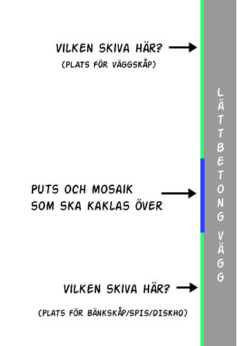

Remontoin keittiötä ja haluaisin tietää, minkä levyn minun pitäisi laittaa seinän tasoittamiseksi alla olevan kuvan mukaan. Tarvitsen siis yhden levyn seinäkaappien ja betoniseinän väliin, ja yhden levyn (ehkä saman?), joka tulee työtasojen ja kevytbetoniseinän väliin. (Molemmat levykysemykset on merkitty vihreällä kuvassa.)
Pitää porata ja ruuvata molempien levyjen läpi, joten materiaalin ei pitäisi olla liian huokoista.
Kipsilevy? (-huokoista)
Lastulevy (-imevää)
Kiitos etukäteen! :-?
  • Seinärakennekuva, jossa merkitään vihreällä leveys kaappien ja betoniseinän välillä, tekstillä "mikä levy tässä?" ja kysymykset alakaappien ja yläkaappien luona.

Se tuntuu aivan liian vaativalta työltä, kun se kuitenkin peitetään kaapeilla. Pitäisi olla todella nopeaa laittaa oikean kokoisia levyjä. Kokonaisuudessaan on noin 4 m2, joka pitäisi peittää.
Aiotko kaakeloida kaikki näkyvät seinät?
seinä, joka tulee olemaan näkyvissä, laatoitetaan.. mahdollisesti noin 5 cm yläosien alareunasta laatoitetaan, loppu on nyt mosaiikkia, jossa aiemmin oli laattoja.
