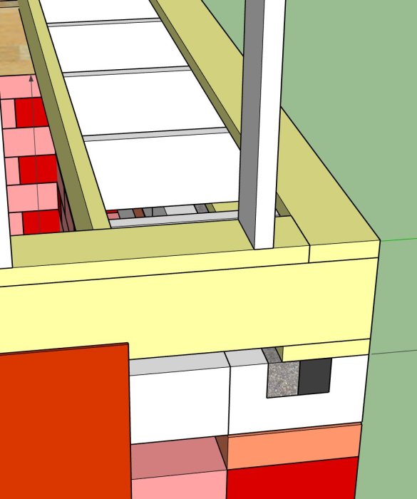

Katso kuva siitä, miten käy, kun on 220 mm leveä palkki, se tuskin ulottuu betoniin (harmaa neliö). Se musta on eristystä. Ehkä kannattaisi käyttää kahta lyhyempää palkkia/lautaa, joista sisempi kiinnitetään betoniin ja ulompi on siinä lähinnä täyttämässä eikä tarvitse kiinnittää mitenkään erityisesti. Sen jälkeen kiinnitetään lattiapalkisto kulmalevyillä syliin, jos se ei ole liian ohut, kuten minun tapauksessani.
Kuvassa on rakennusprojekti, jossa näkyy eristyslevyt, puurakenteet ja betonilohkot. Rakenteet liittyvät toisiinsa kulmaliitoksella ja eristyksellä.
Todellisuudessa u-lohko on leikattu 45 asteen kulmassa nurkassa, ja siinä on myös sylli toiseen suuntaan.

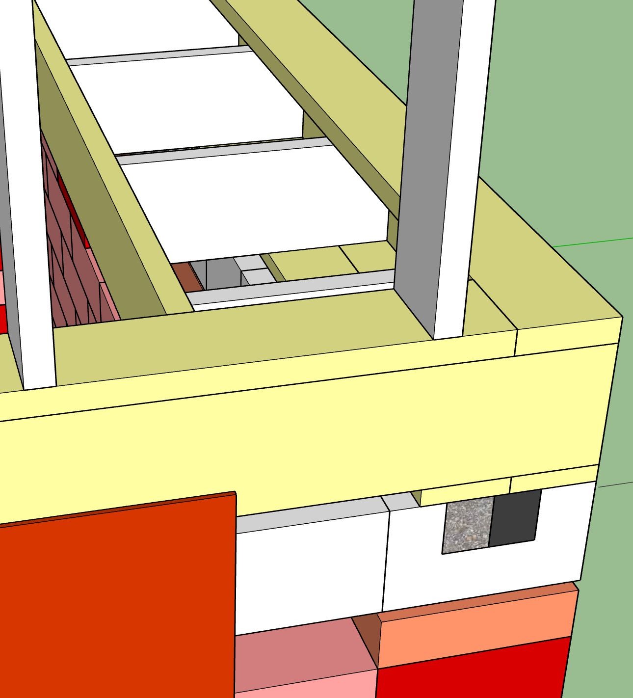

Mutta eikö ole parempi tehdä näin kuvan mukaan? Esim. 2 kpl 32x150, mikä tekee yhteensä 300 leveydeltään, jotta pääsee pidemmälle betonikouruun. Sisempi lauta kiinnitetään esim. expanderbultilla ja ulompi toimii täytteenä ja kiinnitetään vain jollain yksinkertaisella.
Tai mikä tahansa rima noin 150 mm, jonka sirkkeli ehkä riittää, jos sahaa kahdelta puolelta.
Rakennusprojektin 3D-malli, jossa näkyy sisä- ja ulkosyllin rakenne. Kuvassa korostuu keltaisten ja punaisten osien asettelu.
Sokkelin ei tarvitse olla yhtä leveä kuin perustus?

Kyllä, mutta kuten näet piirustuksestani, ei ole mitään kiinnitettävää, jos se on esimerkiksi 15 cm. Kaksi viimeisen kuvan alinta hirttä ovat juuri 15 cm. Silloin on jäljellä vain solumuovia, johon ruuvata, koska eristyksen on tarkoitus olla ulkopuolella. Kapea reuna ulkoreunassa on toki olemassa, mutta betonikouru on vahvin kohta kiinnitykselle.
Kyseessä on siis U-block, jossa ulompi musta neliö on U-block-eristys ja sisempi harmaa on betoni+2 kpl bistål.
