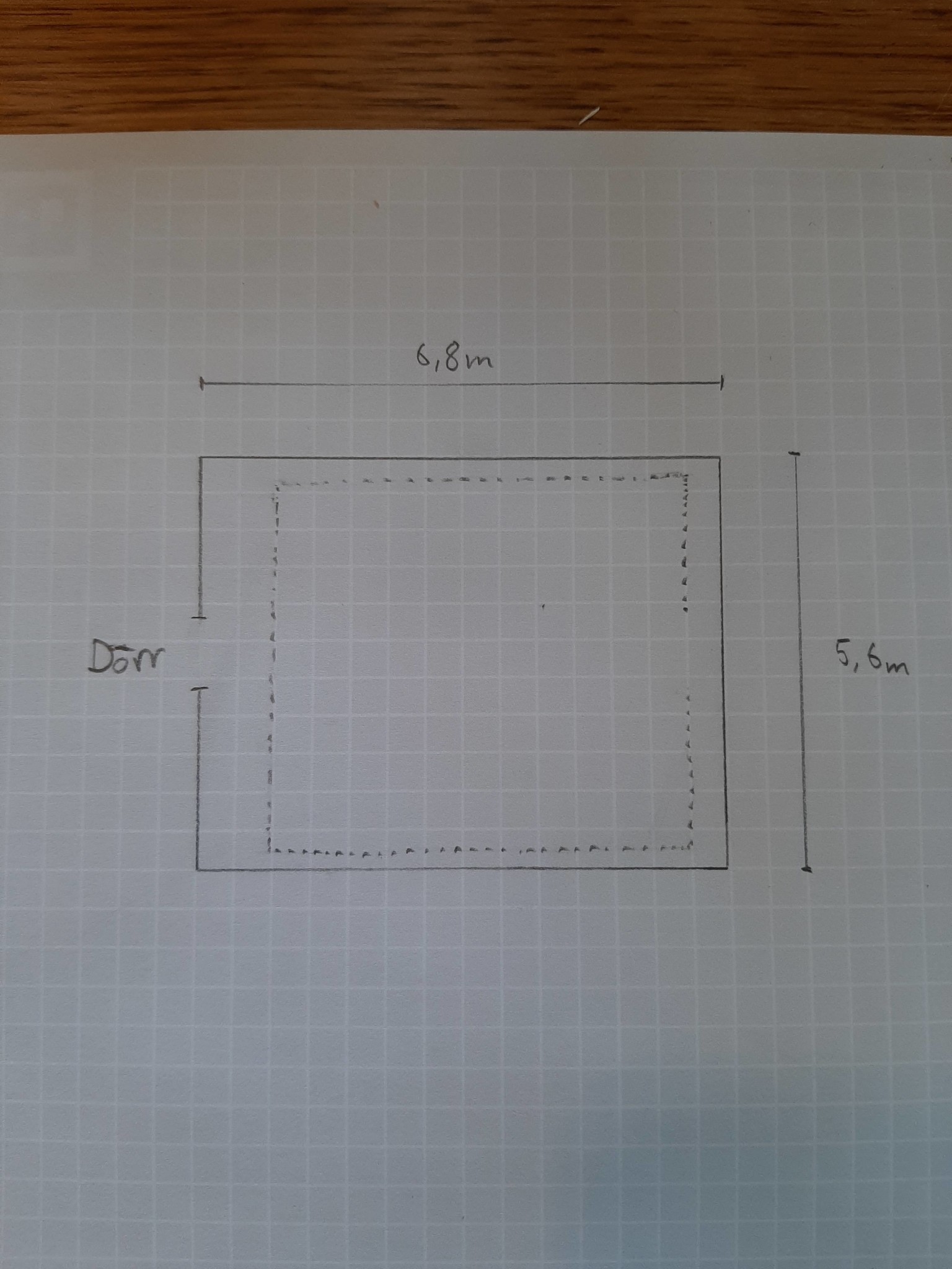

Keskiseinästä puheen ollen, se olisi varmasti mahdollista, mutta juuri nyt kellarissa ei ole edes puhettakaan lattian olemassaolosta. Olen poistanut erittäin lahonneen puulattian sieltä, ja alla on vain maata. Voisiko pituussuuntainen kantava palkki, jossa on useita tolppia, olla vaihtoehto keskiseinälle?
Pikainen luonnos, jossa katkoviiva on kiviperustan likimääräinen sisäseinä. Keskiseinä sijoittuisi keskelle oviaukkoa (oikea lyhyt sivu luonnoksessa) kellariin, siksi kysyn tolppien mahdollisuudesta sen sijaan.
Jos voi puolittaa jonkin jännevälin, voi siirtyä käyttämään tavallista k-puuta. Esimerkiksi 45x220. Se olisi paljon halvempi ratkaisu. Karmipuu pylvään päällä on varmaan helpoin ratkaisu, eikä suunnalla ole väliä. Sen ei myöskään tarvitse olla keskellä, vaan sen voi sijoittaa Emma ovenkarmin viereen. Siten voi jakaa jännevälin 2,3m ja 3,3m.

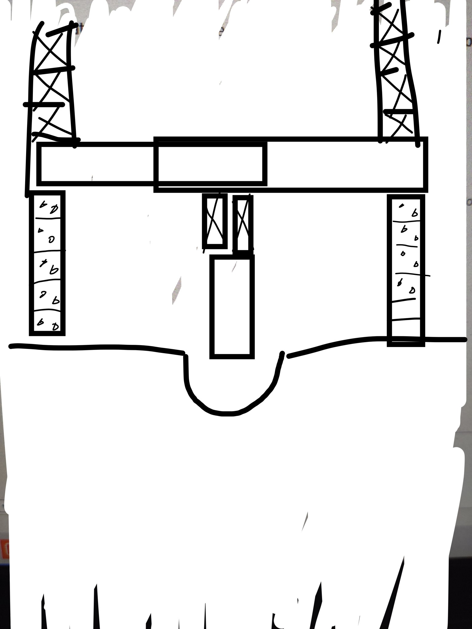

Esimerkkinä pylväistä ajattelin rakennetta, joka muistuttaisi enemmän sydänseinää, josta puhuimme. Eli pitkittäinen kantopuu, jota tukevat useat pylväät, ja sitten rakennuspuu poikittain sen yli cc600:lla.
Kellari jää lämmittämättömäksi.
B Barriospurer58 sanoi:Kiitos vinkeistä palkkikengistä, en ollut ajatellut juuri sitä näkökohtaa, että ei saa ennakkovaroitusta. Juuri hirrestä puhuttaessa muutama tukki vaihdetaan kuitenkin pitkillä sivuilla, joten tunnen oloni melko turvalliseksi kiinnittää ne niihin, mutta se on ehdottomasti jotain, mitä minun pitäisi pitää mielessä.
Mitä tulee tolppien esimerkkiin, olin ajatellut rakennetta, joka muistuttaa enemmän sydänseinää, josta puhuimme. Eli pitkittäinen kantolinja, jota kannattavat useat tolpat, ja sitten rakennuspuu poikkisuunnassa cc600:lla.
Kellari pysyy lämmittämättömänä.
Kyllä, jos uusi tukki ja kiinnittää kantolinja siihen, niin palkkikengät olisivat hyvä vaihtoehto. Mutta samalla on erittäin helppoa tehdä lovi 45x220 ennen kuin edes asettaa tukin paikoilleen.

Kantavat linjat ehdotuksessani ovat poikittaisia, eli 5 kpl. 90x405. 90x405 voidaan korvata 140x360 tai 190x315. Pylväät kantavien linjojen alla ovat erittäin järkeviä ja pienentävät mittoja huomattavasti. Korkea hyötykuorma ja korkeat pistemäiset kuormat mielestäni tekevät liimapuulevystä + rakennuspuusta paremman ratkaisun.
Okei! Ja jos keskellä jokaista kanttilinjaa on pylväs, mikä mitta siitä silloin tulee?J justusandersson sanoi:Kanttilinjojen ehdotuksessani ovat poikittain, eli 5 kpl. 90x405. 90x405 voidaan korvata 140x360 tai 190x315. Pylväiden alla oleva kanttilinja on erittäin järkevä ja vähentää mittoja huomattavasti. Suurella hyötykuormalla ja suurilla punktikuormilla mielestäni ratkaisu liimapuulla + rakennuspuulla on parempi.
Jäsen
· Blekinge
· 10 117 viestiä
Jokaisen kantavan linjan alla olevan pylvään kanssa päädyt kohtuullisiin mittoihin, 90x225.
