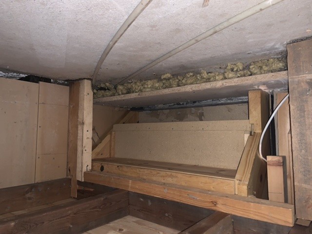

Laittaa Platon-lattia puuportaan alle kellarissa
Olen parhaillaan remontoimassa kellaria, joka on rakennettu maanvaraiselle laatalle (1976), jossa edellinen omistaja on rakentanut kellarin aikakaudelleen tyypillisellä tavalla eli alaohjauspuu, puukoolaus, muovi laattaa vasten, sitten mineraalivillaeristys ja lastulevy.
Poistan kaiken orgaanisen materiaalin ja ajattelin laittaa sinne isola sinistä platonlattiaa sekä asentaa metallikoolausta ja kipsilevyä (ilman höyrysulkua) sekä ilmataskuja lattian ja sokkelin väliin niin, että talossa on koneellinen poistoilmavaihto ja se on muuten melko kuiva (eristin ulkopuolelta ja tein salaojituksen viime vuonna).
nyt kysymykseen:

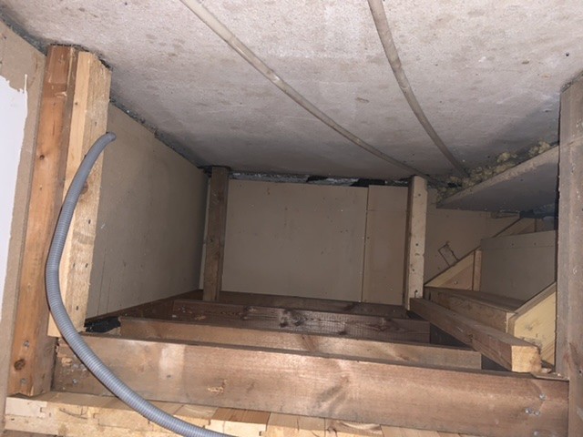

Haluaisin pitää portaat ja tarvitsen vinkkejä, kuinka saan platonmaton portaiden rakenteen alle vaarantamatta kantavuutta. Otan kiitollisena vastaan vinkkejä! Katso kaksi kuvaa, jotka otin alapuolelta.

En kävellyt portaiden alla platonmaton kanssa, vaan lopetin platonin juuri ennen portaita saumausnauhalla. Ne muutamat neliömetrit, jotka ovat portaiden alla, piiloutuvat oven taakse, olivat vain maalattua betonia, joten jätimme sen pinnan "paljaaksi" lukuun ottamatta maalia. Jos sinun täytyy vaihtaa/tiivistää joku palkki portaiden alla, laittaisin vain uuden palkin hieman sokkelieristystä alle.
Näin teimme kellarissa, missä oli painekyllästettyjä palkkeja ovenkarmin ja kynnyksen alla. Otimme pois vanhat kyllästetyt ja laitoimme tilalle tavalliset palkit sokkelieristysnauha alle. Portaiden alla oli aika pieni pinta-ala, jossa puu oli kosketuksissa levyn kanssa, ja se oli todellakin kuivaa, joten emme tehneet sille mitään.
