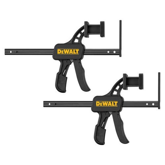

Osta puristimet, joista @zarkov vinkkaa, minulla on samanlaiset omille Bosch-kiskoilleni ja ne toimivat erittäin hyvin.M Förstagångsköparen sanoi:
Jäsen
· Stockholm
· 4 649 viestiä
http://www.homeshow.co.nz/accessories.html
