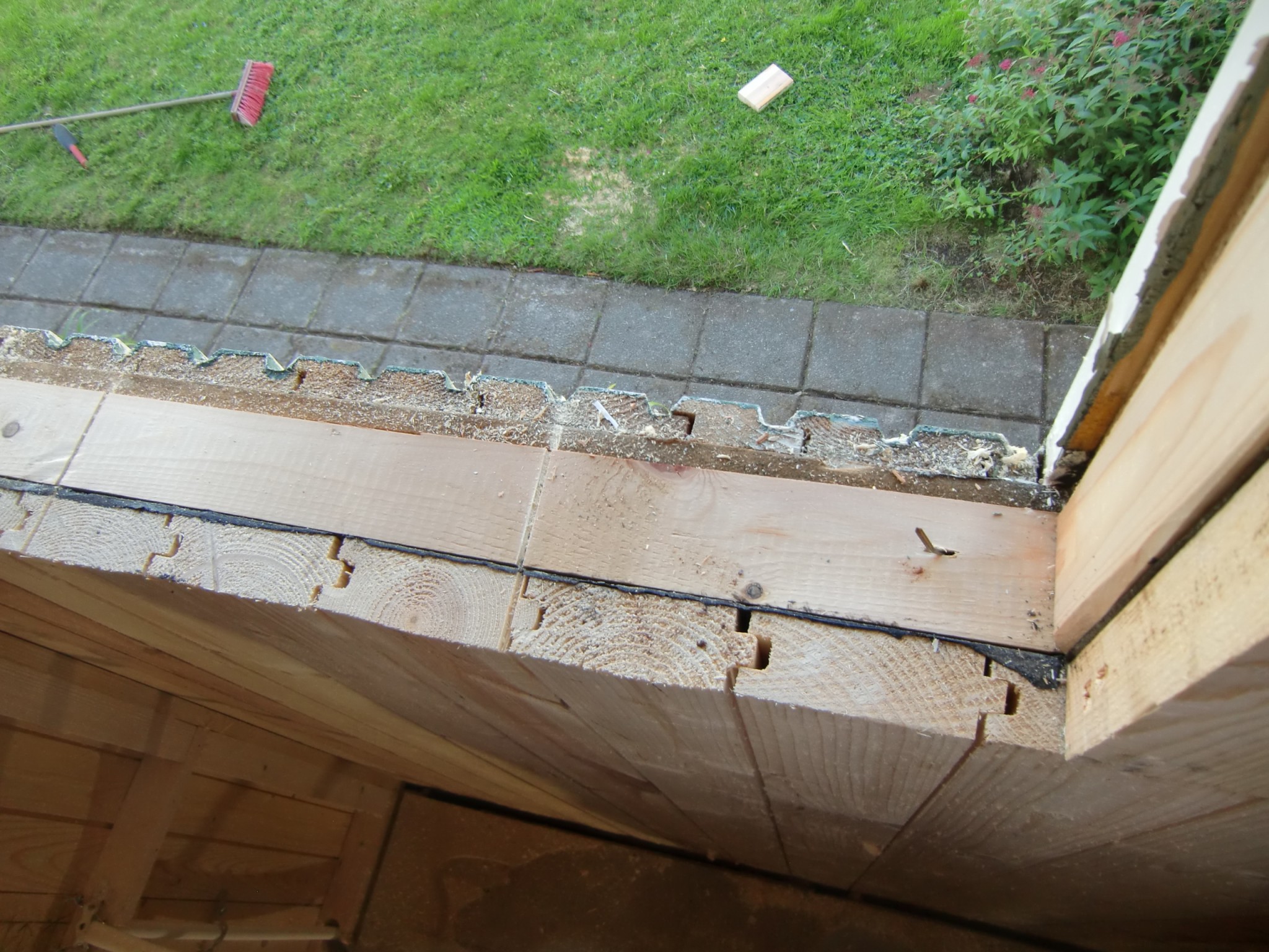

Puinen ikkunankarmi, josta vanha ikkuna on poistettu. Ulkona näkyy nurmikko, betonilaattoja ja harja.

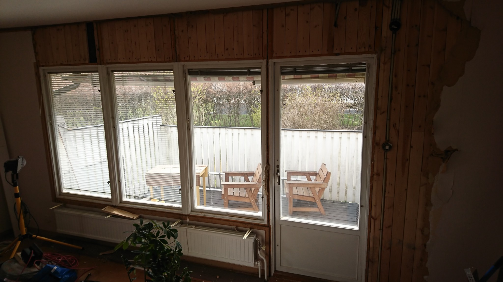

Suuri ikkunaryhmä sisätilassa, joka avautuu terassille; ikkunoiden ulkopuolella näkyy pöytä ja kaksi tuolia sekä valkoinen aita taustalla.
Minulla on vaikeuksia ymmärtää sekä miltä se näyttää tänään että miten ajattelet sen pitäisi näyttää. Ikkunat eivät tuskin voi olla kantavia. Täytyyhän jokaisen ikkunankehyksen välissä olla koolauksia. Lause
Ulkopuolelle olemassa olevaan ja uuteen seinään pystysuuntaiset rimat ja uusi vaakatasoinen panelointi.
en ymmärrä lainkaan.
En voi nähdä kuvista, jos näin on tässä tapauksessa, mutta siellä on rakennettu taloja, joissa ikkunan ja ovien karmit ovat kantavia. Seinärunkan ja ikkunakarmit ovat sama osa.

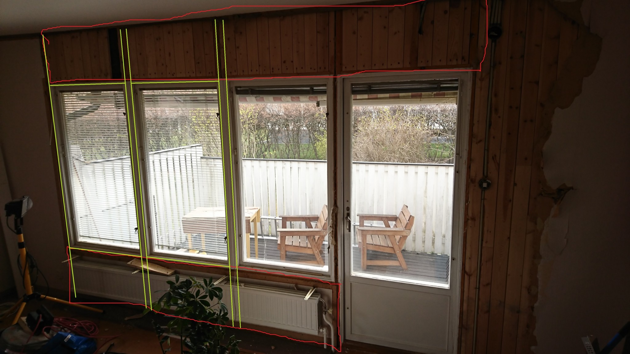

Pahoittelen epäselvyyttä, liitän mukaan yksinkertaisen paint-kuvan alle. Punaisella kehystetyt alueet ikkunoiden ylä- ja alapuolella ovat paikkoja, joihin minun täytyy rakentaa uusi seinä. Jos klikkaat ja zoomaat kuvaa katsoaksesi aluetta ikkunan ja oven välissä, saatat nähdä, miten karmit toimivat tässä tapauksessa myös tukipuinakin ja jatkuvat ylös. Merkkasin keltaisilla viivoilla kahteen alimpaan ikkunaan, miltä karmi näyttää tässä tapauksessa.
Vanha paneeli ei mielestäni ole kovin houkutteleva, joten aion laittaa uudet paneelit vanhojen seinien päälle sekä uusien seinäosien päälle ikkunoiden ylä- ja alapuolelle. Uusi paneeli tulee pystyssä olevien tukipuiden päälle. Tukipuut naulataan suoraan vanhaan seinään ja uusien seinäosien tukipuihin.
Sisätilan seinäpinta, jossa punaisella merkittyjä alueita ylä- ja alapuolella ikkunoita, sekä keltaisilla merkitty ikkunoiden karmit.

Se on juuri niin rakennettu tänään, kuten mainitsit.

Sen jälkeen kun olen nukkunut asian yli, ymmärrän, että sinulla on todennäköisesti elementtirakenteinen talotyyppi. Jos haluat uudistaa ikkunaseinän, sinun täytyy ottaa kokonaisvaltainen lähestymistapa ja korvata nykyiset elementit välimitoitetulla rankarakenteella. Tämän piirtäminen ja rakentaminen ei valitettavasti ole iloisten amatöörien tehtävä. Muun muassa betonisointi on tehtävä tilapäisesti rakennusaikana. Todennäköisesti tarvitaan liimapuupalkki ikkunoiden yläpuolelle. Jos teet virheitä, on olemassa riski, että talo osittain romahtaa. Koska rakennuksen ratkaisu vaikuttaa olevan diffuusioavoin, ei ole sopivaa käyttää muovikalvoa uudessa seinässä. Käytä tuulensuoja- ja hygroskooppista eristemateriaalia, kuten selluloosakuituja.

Kiitos kommenteista Justus. Olen yhä enemmän kääntyneet liimapuuhun saadakseni enemmän vapautta ikkunaseinässä. On joitain vuosia siitä, kun luin kantavia rakenteita, joten jätän mitoituksen ammattilaisille. Ajatus käyttää tukia rakennusaikana on ollut mielessäni koko ajan. Hyvä saada tukea ajatuksilleni diffuusiolle avoimesta rakenteesta.

Asut Smålandissa, ja Hultsfredshus rakensi taloja kuitupaneelista 60-luvulla, missä seinäelementit ja ikkunapaneelit olivat kantavia, joten niissä ei ollut kantavaa runkoa, ja kuten aiemmin on todettu, sinun täytyy rakentaa kehikko tai tehdä suurempia muutoksia liimapuupalkin kanssa.
