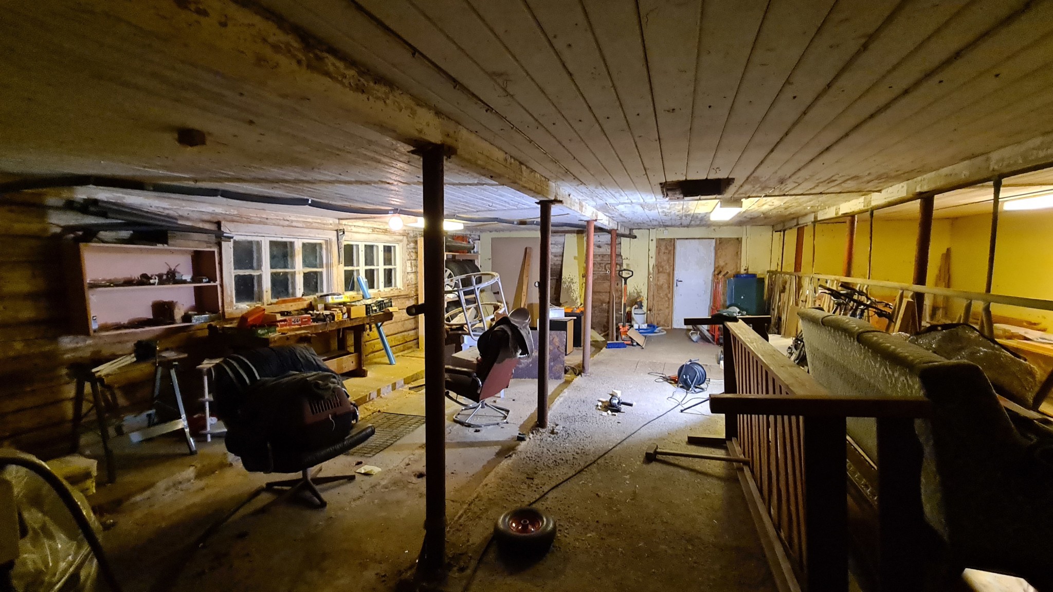

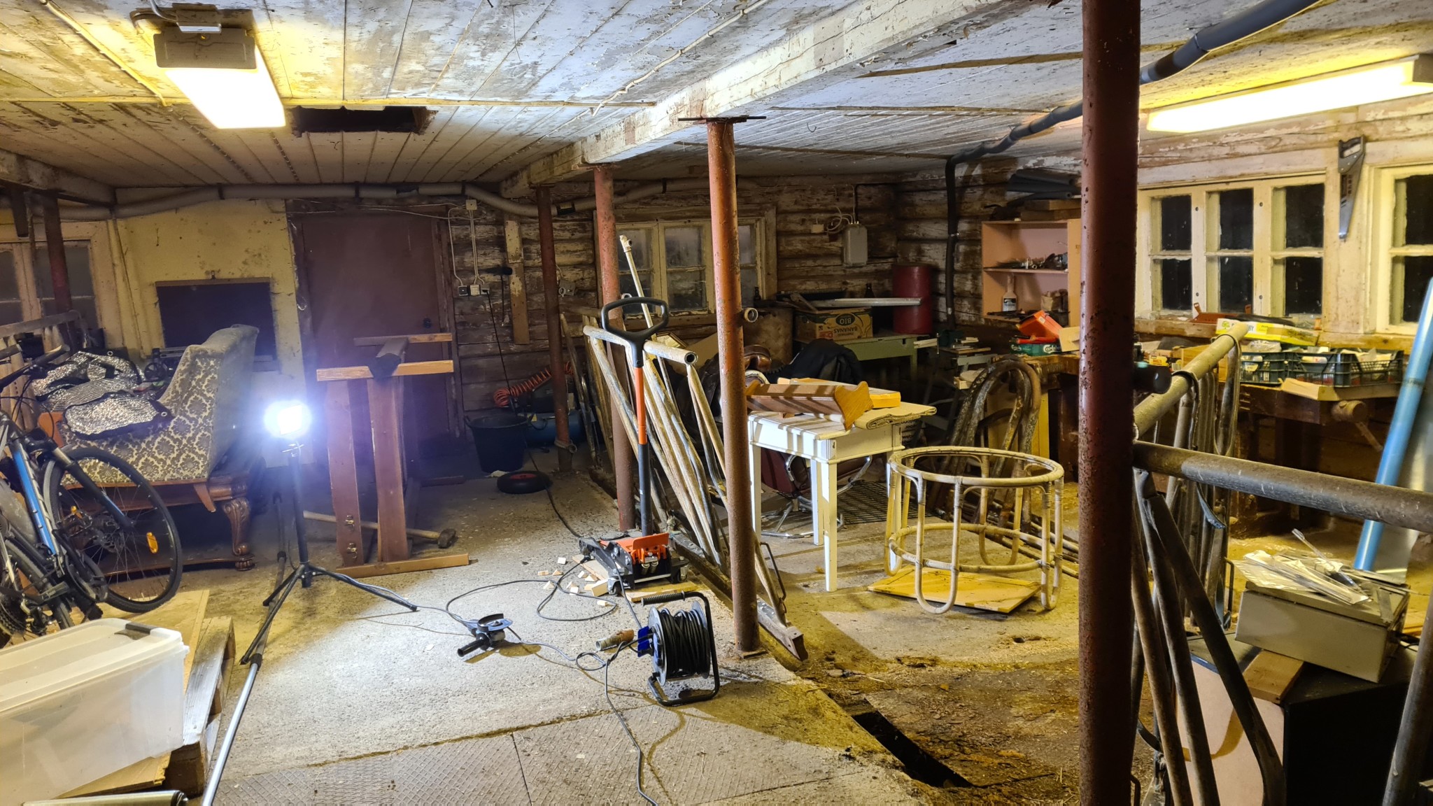

Hei, minulla on navetta, johon haluan rakentaa eristetyn huoneen maalien säilytykseen ja karkeanpesutupaan.
Ongelmana on, että tänään siellä on neljä rautatukea puuriman vasten juuri siellä, mihin haluan rakentaa seinän.
Ajatukseni oli korvata kaikki tuet ruuviliimatuilla 45x145 cc 60:llä ja laittaa poikkipuut jokaisen lokeron väliin, jotta voin eristää ja asentaa levyt. Uskotteko, että se riittää korvaamaan tuet? Pituus on noin 8 metriä, joten se tulee olemaan 10-12 ruuviliimattua palkkia korvaamassa 4 tukea. (kutsutaanko niitä niin?)
Palkki, jonka tuet tukevat, on vuorostaan ​​useiden poikittaisten palkkien alapuolella, enkä valitettavasti näe, ulottuvatko ne koko rakennuksen leveyteen vai onko niissä jatkoksia.
Toisella puolella on nykyään toinen palkki samalla rakenteella, se tulee jäämään paikalleen.
Yläkerrassa ei nykyään ole mitään raskasta, aiemmin siellä on säilytetty heinää ja tulevaisuudessa aiomme käyttää sitä juhlatilana, joten siellä ei säilytetä mitään raskaampaa.
Vai pitäisikö vaan käydä nopeaa, helppoa tietä ja rakentaa tukia seinään?
Vanha navetta, jossa puurakenteisia seiniä ja katto. Keskellä kulkee neljä teräspalkkia, huonekaluja ja rakennustyökaluja lattialla. Vanha navetta sisäpuolelta, jossa on neljä rautatukea, työkaluja, polkupyörä ja sekalaisia tavaroita; suunnitteilla eristettävä huone.

Sinulla on onnea, kun pilarit ovat siinä, mihin haluat seinän. Anna niiden jäädä paikalleen ja rakenna ne seinän sisään.

Sinullahan on onnea, kun pilarit ovat juuri siinä, missä haluat seinän. Anna niiden jäädä paikoilleen ja rakenna ne seinän sisään.
Joo, se on nopein ratkaisu, mutta se tarkoittaa myös, ettei cc60:aa voi säilyttää, joten eristyksen kanssa on vähän enemmän työtä, mutta ehdottomasti helpoin vaihtoehto!
Rakenna sisään ne. Voit rakentaa esim. 45x95 sitten vaakasuora 45 kummallekin puolelle eristyksellä.
Huomaan, että kirjoitat, että teillä ei pitäisi olla mitään raskasta siellä ylhäällä, mutta että siitä tulee juhlatila, ajattelen, että se voi tulla melko raskaita kuormia, kun ihmiset tanssivat tahdissa. Mutta muuten sanon kuten muutkin, rakenna ne, mitä siellä on. Eristäminen on nopea tehdä.

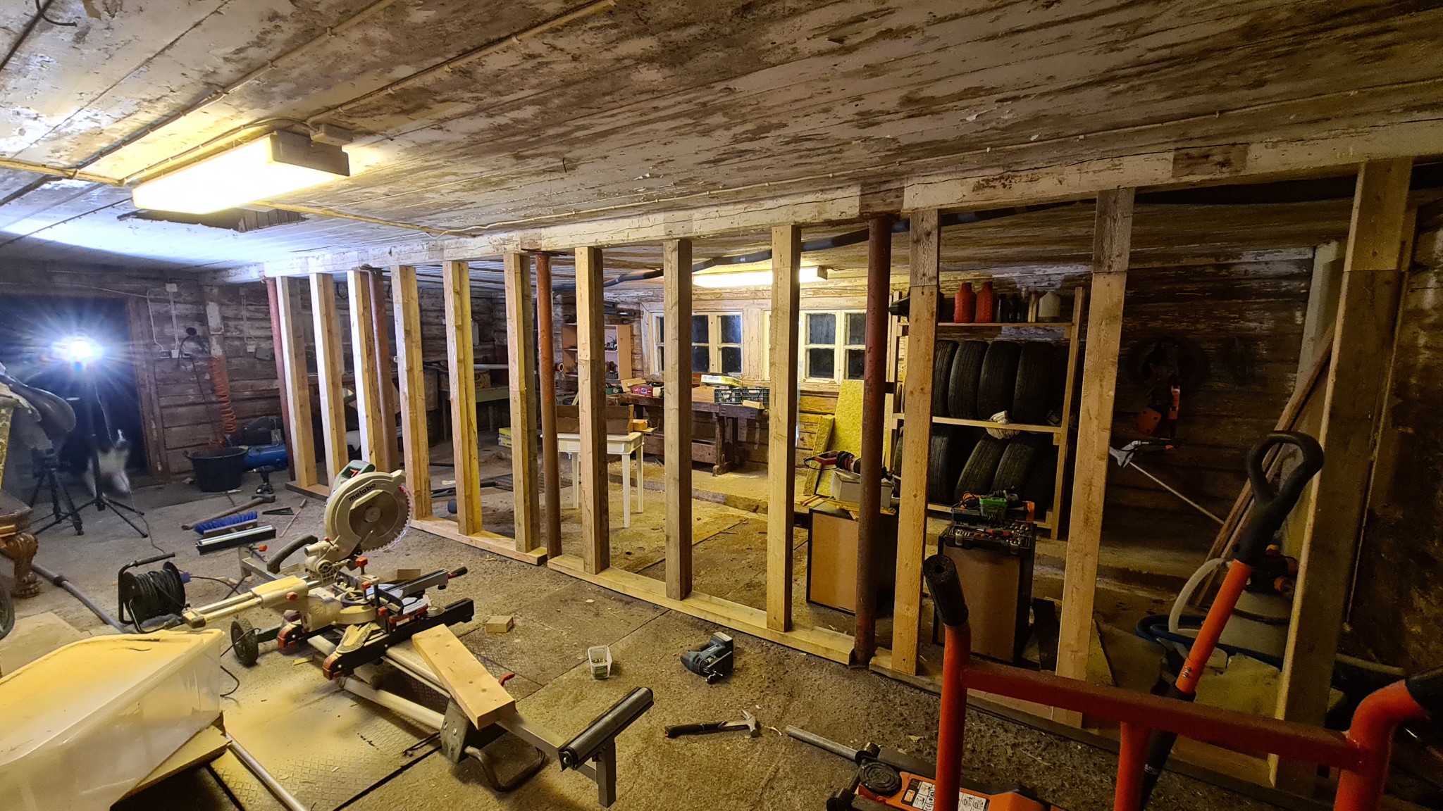

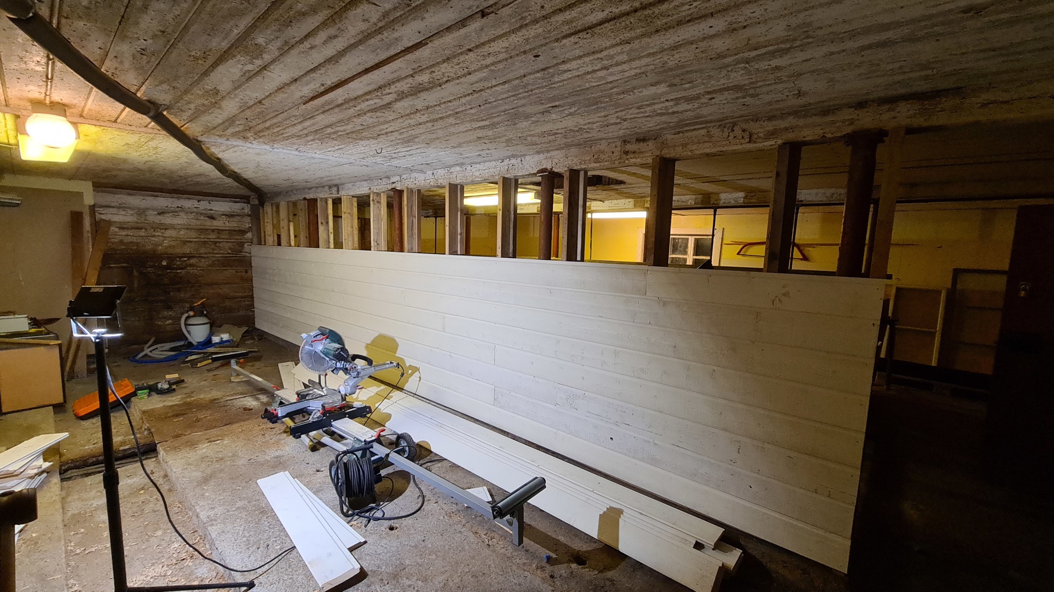

Pieni päivitys siis.
Käytin kotona olevia materiaaleja sen sijaan, että olisin käyttänyt rahaa uuden ostamiseen, joten pohjaksi tuli 145x45 ja kaksi 95x45 "T"-muotoon tukemaan.
Rakenteilla oleva huoneen väliseinä autotallissa, 145x45 ja 95x45 puupalkit käytössä, työkaluja ja varastohyllyjä ympärillä. Puolivalmis seinä työhuoneessa, jossa käytetään kotona olevaa puutavaraa rakentamiseen. Edessä saha ja työkaluja.
