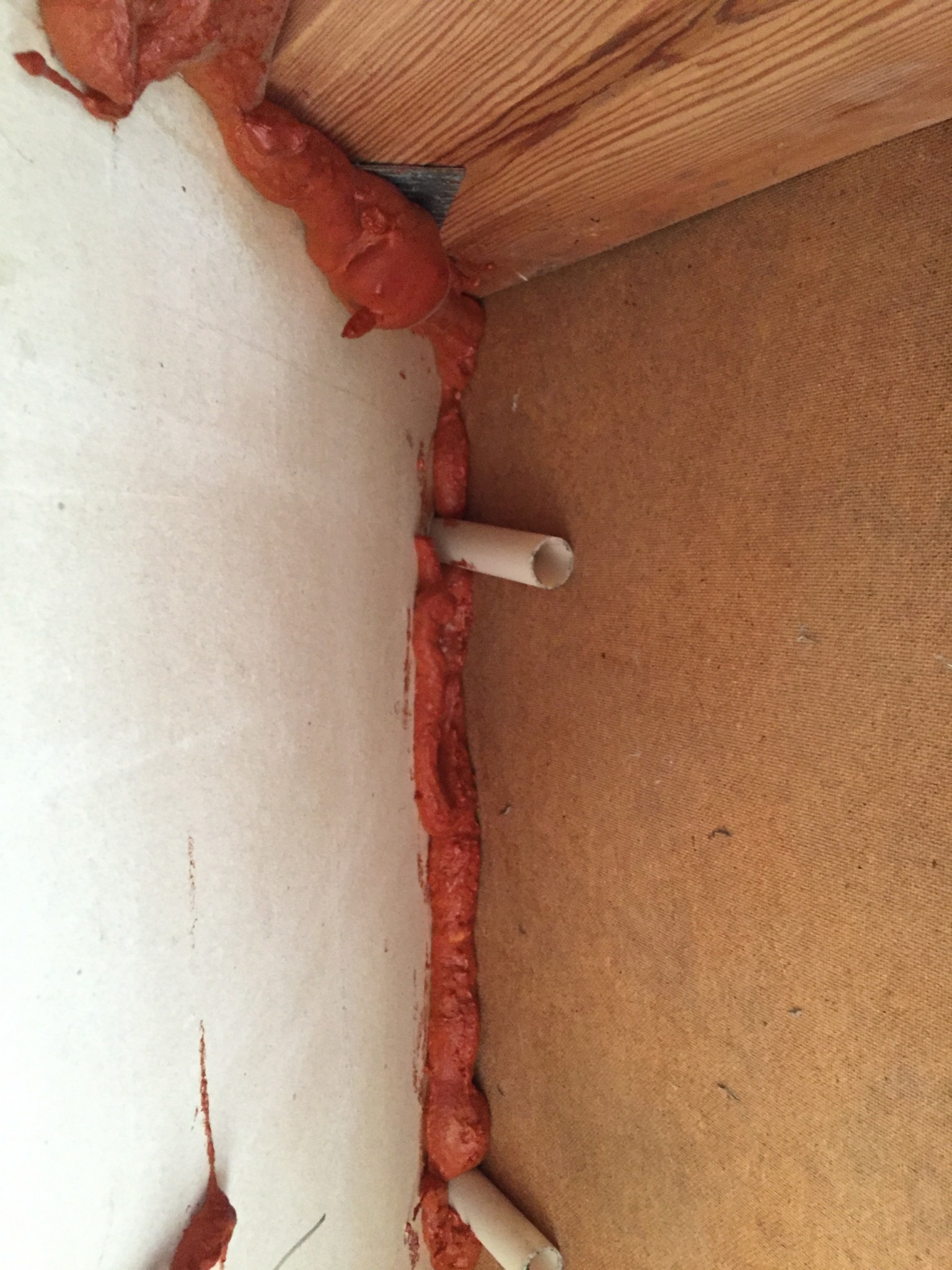

Eilen illalla katsoin taskulampun avulla ylös räystään lautojen läpi ja näin useita PVC-putkia noin 60 cm välein, jotka tulevat ulos katosta, eli ne näkyvät hyönteisverkon läpi räystään lautojen välistä. Tietääkö kukaan tässä foorumissa, miksi tällaisia putkia käytetään kattorakenteessa vai onko kyseessä halpa tapa rakentaa? Haluan mainita, että putkissa on käytetty runsaasti uretaania, jotta ne pysyvät paikallaan, ainakin siltä vaikuttaa.
Aion irrottaa räystään laudat ottaa kuvia, jotta selitätte varmasti paremmin, mitä tarkoitan.

Joo, vähän vaikeaa on ymmärtää
Ovatko putket katon kaltevuuden suuntaisesti vai harjan suuntaisesti?
Putkien halkaisija?
Voivatko ne olla etäisyyksiä ilmaraon luomiseksi.
Olen yhtä hukassa kuin sinä.
Putkien halkaisija?
Joo, se oli hankalaa😄
Putket ovat katon harjan alareunassa
Putkien halkaisija noin 5 cm
Mietin myös, että ne voisivat olla etäisyyksiä
/ Fredrik
/ Fredrik

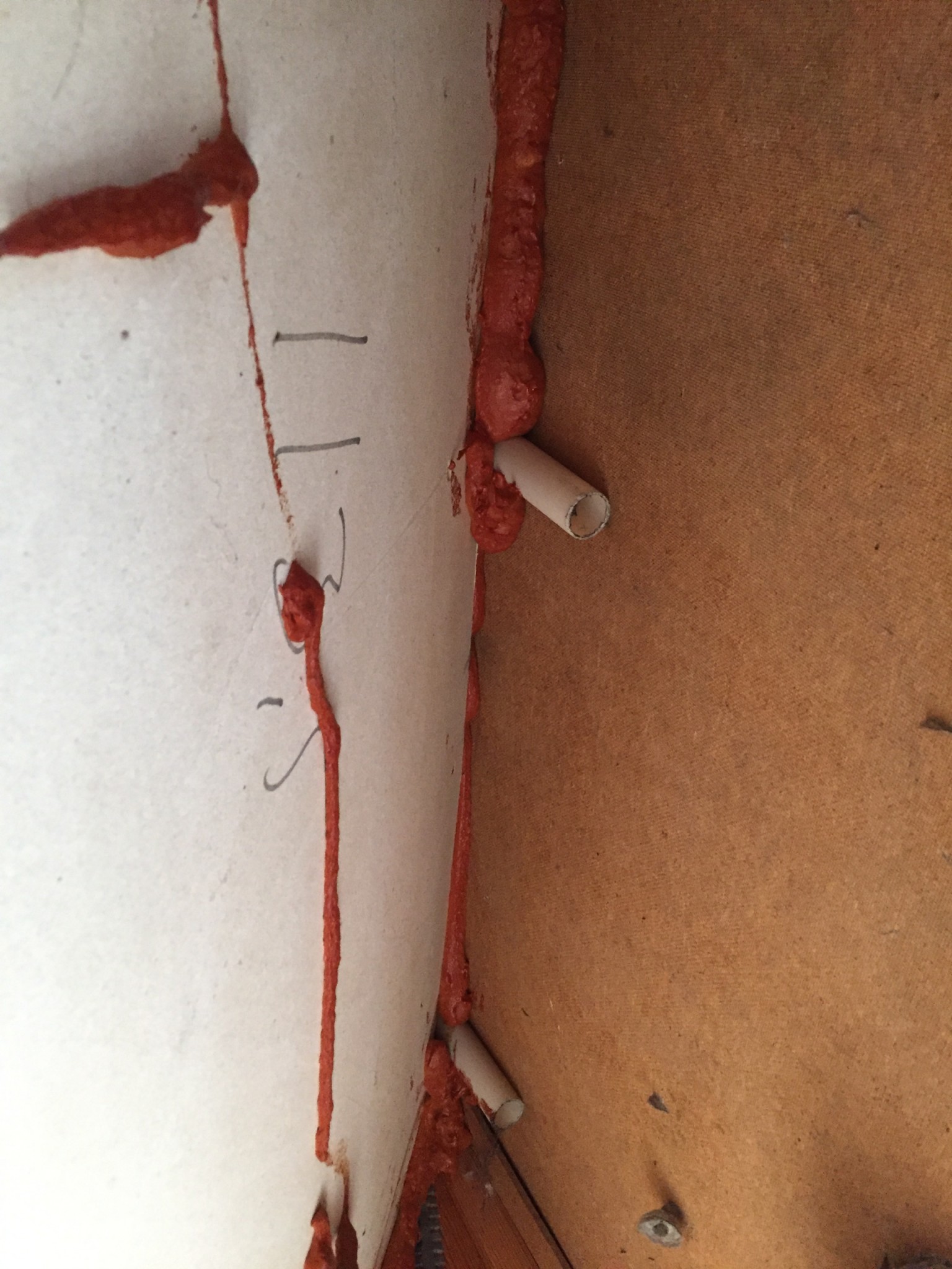

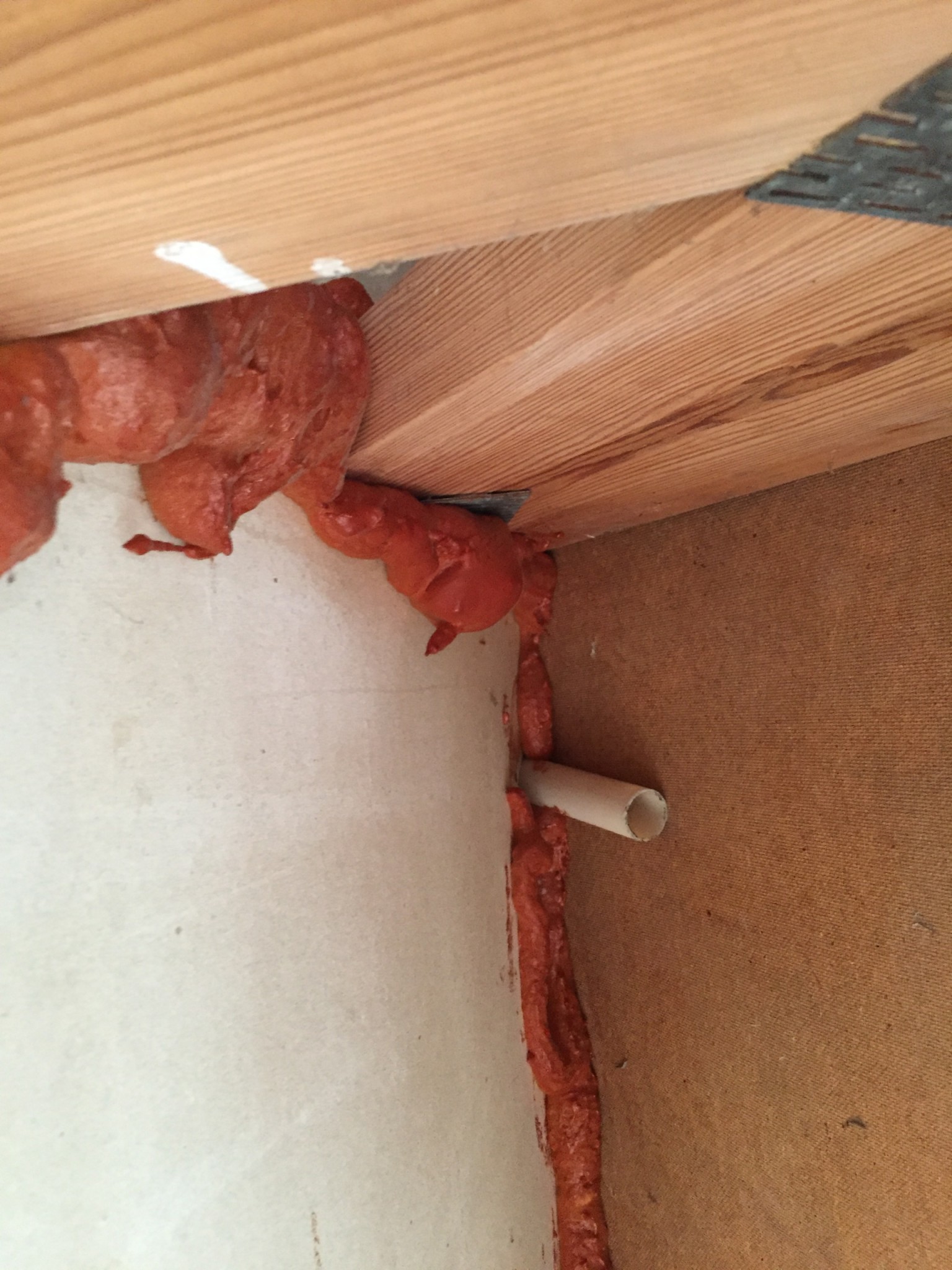

Vähän kuvia😄
Näyttää siltä. Voitko nähdä kuvat?
En ole vielä ollut ylhäällä katsomassa sitä. Aion mennä katsomaan.

Epäilen, että se on jälkikäteisrakenne, jonka on tehnyt innokas amatööri.
Sehän ei näytä kovin ammattimaiselta kaikkine muovivaahtoineen.
Joku on ajatellut, että ilmanvaihtoa on liikaa ja haluaa rajoittaa sitä, mutta ei estää kokonaan.
Putket kulkevat siis vain pari dm siitä, missä seinä ja katto kohtaavat?
Mitä se vaahto muuten on? En ole itse koskaan nähnyt tuollaista väriä.
PU-vaahto on yleensä keltaista.
Näen vain putkien päät, joten en tiedä miltä se näyttää ylempänä. Aiomme viikonloppuna kiivetä harjalle😄
