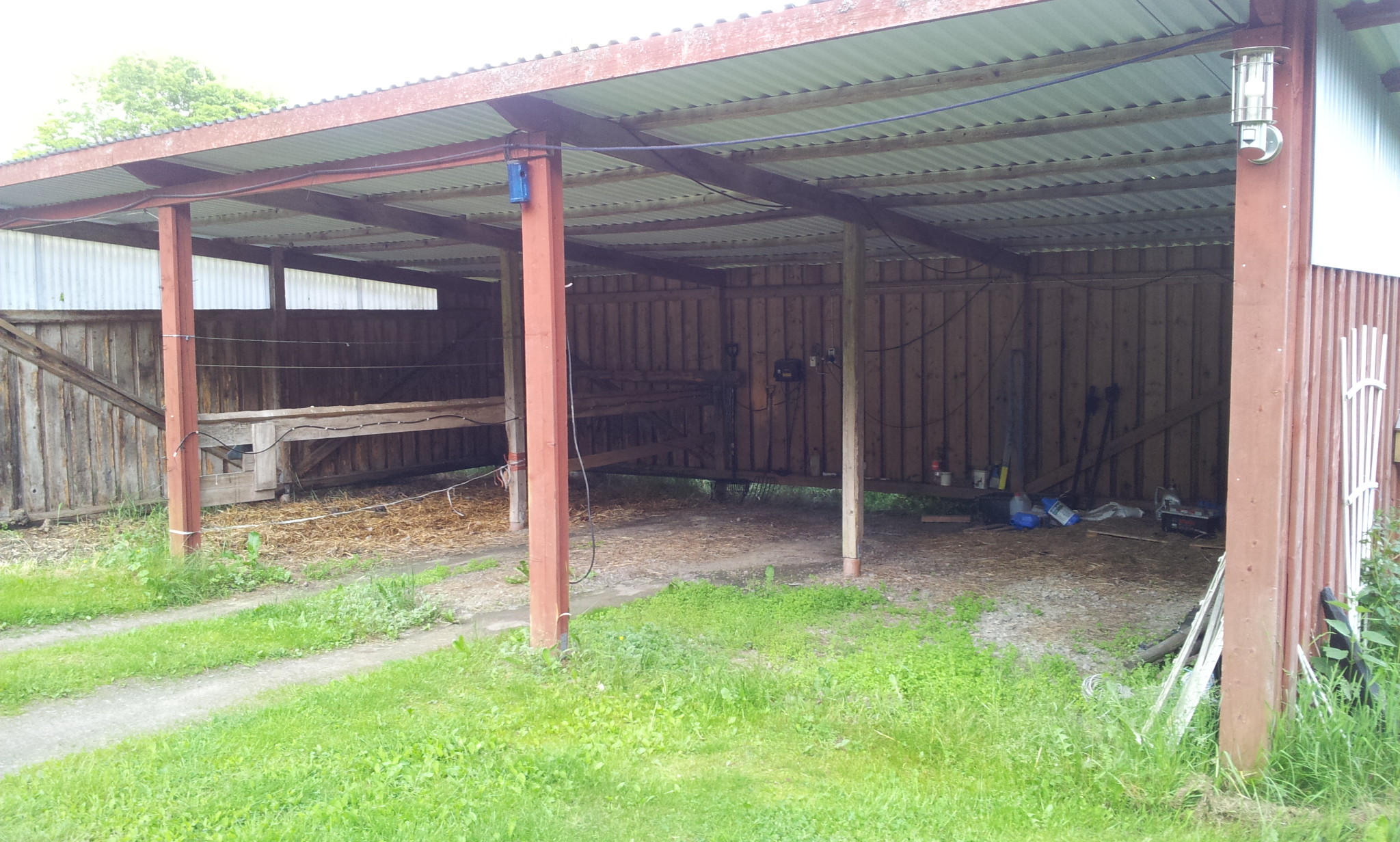

En halua enää koetella onneani, vaan otan käsiini autokatoksen 6x9 metriä, katso kuva.
Haluaisin poistaa keskellä olevan pylvään, joka on vain tiellä. Se antaa kattopalkille jännevälin 6 metriä. Olen hieman laskenut foorumin viittausten avulla moelveniin ja puuoppaaseen (lumivyöhyke 2.5) ja ne sanovat yksimielisesti liimapuuta 115x315. Bah!! Mitä hittoa, kuvassa näkyvä autokatos on kestänyt 20 vuotta! Makaavat 2"4, jänneväli 3 metriä! Ne taipuvat tosin melko rajusti, mikä ei näy hyvin kuvassa... :cool:
Toinen asia on, että jokaisen autopaikan leveys on 3 metriä. Oletan, että on sopivaa olla kattopalkki jokaisen pylvään yli, mikä johtaa kysymykseen, yksi vai kaksi kattopalkkia niiden välillä, ts. 1500 tai 1000 mm niiden välissä. En ole löytänyt ohjelmaa, joka haluaisi laskea muuta kuin 1200 ja 600 mm. Mutta ehkä se ei täytä tarkoitusta sovittaa kattopalkkeja tarkalleen pylväiden yläpuolelle?
Haluaisin mieluiten pystyä käyttämään tavallisia palkkeja, joista saan sahattua lähes minkä tahansa kokoisia vain, kun löydän tarpeeksi paksun kuusen. Voiko joku osoittaa minut oikeaan suuntaan siitä, miten voin laskea, mitä tähän tarvitaan?
Puinen autokatos, jossa on punaisia tukipilareita ja aaltopeltikatto. Yksi pilarista keskellä, heinä- ja maapeitteinen lattia.
Vanhemmissa pilttuu-rakennuksissa yleensä kulkee poikkipuu katon palkin ja pystyn välissä. Jos se laskeutuu 1-1,5 m katon palkista, niin sen mitoitus muuttuu hieman, ehkä voit voittaa tarpeeksi tällaisella toimenpiteellä ja välttää liimapuuta.

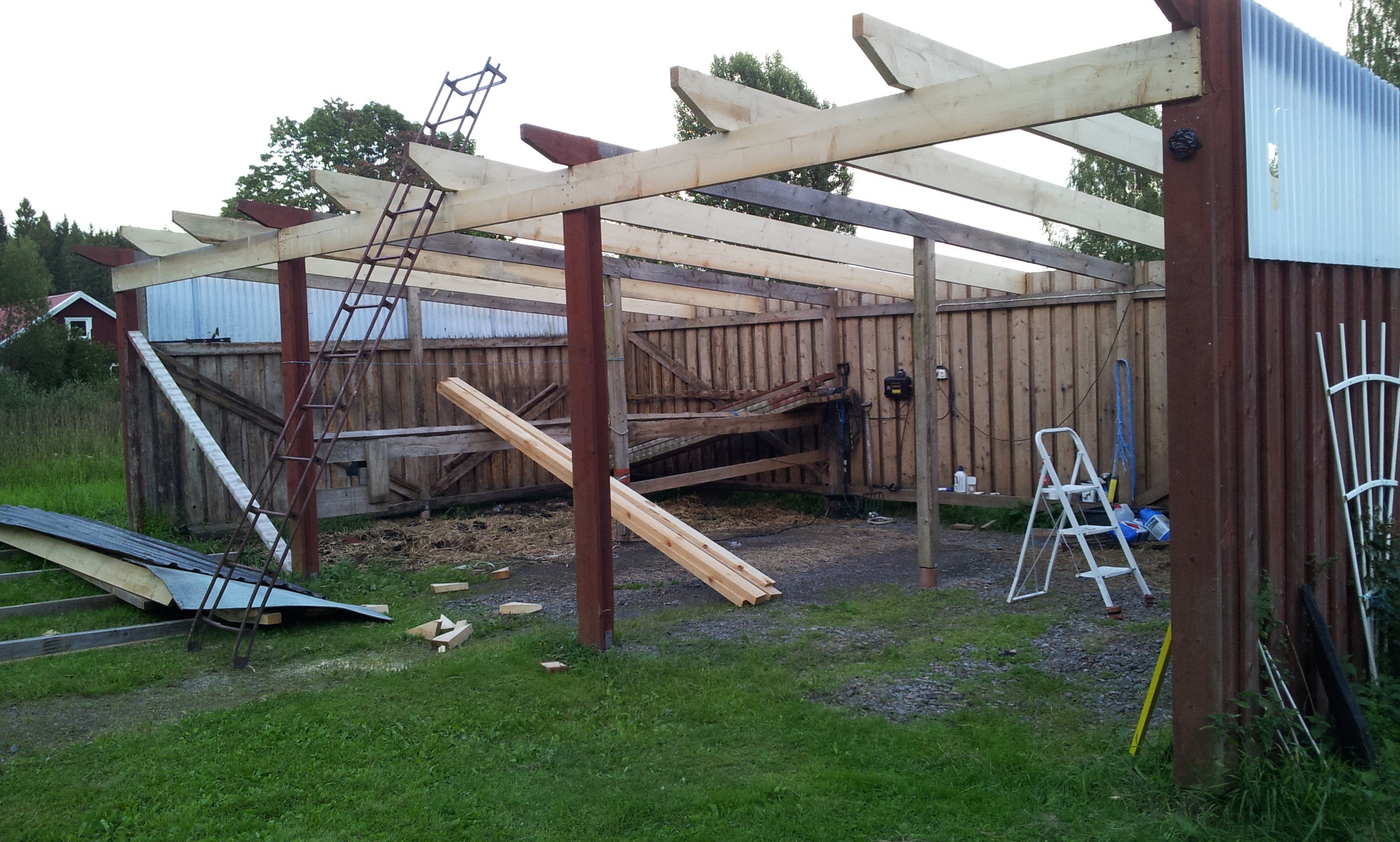

Nyt se on menossa. 2"8 metrin etäisyydellä, jänneväli 5.70. Tuleeko tämä kestämään :)
Avoin rakennusprojekti pihalla, jossa on pystytolpat ja puiset palkit. Tikkaat nojaavat rakenteeseen, edessä keskeneräistä materiaalia.
Olen hieman huolissani etureunan hammarbandista (joka kutsutaan joksikin muuksi, "palkki"?). Se on kiinnitetty ruuveilla, 6x120 mm, niin monta kuin mahtui, ja lisäksi se lepää paneelilaudalla, joka on naulattu tolppaan. Lisäksi siinä on liitoskohta tolpalla 2. Tarvitseeko se vahvistusta?
Takareunassa näette olemassa olevan 2"4, jota kattopalkit vasten ovat...lasken kylmästi, että paneelilaudat ottavat vastaan paljon voimaa. Voiko näin oikoa...

Hammarbandet tulee istumaan kuin nakutettu!
Takasivukaan ei ole ongelma :)
  • Tykkään
Bo.Siltberg ja 1 muu
Se näyttää hyvältä, vain vaihtaa vanhat kattopalkit ja se on kunnossa.
Ruuvista hammarbandetille se pitää hyvin, näyttää olevan monia.
Olisin joko vahvistanut olemassa olevan 2"4 takareunassa tai ruuvannut sinne toisen (uuden) hammarbandet takareunaan, jotta paneeliseinä ei kantaisi kuormaa, mutta samalla... jos vanha rakenne kesti, niin se toimii varmaan nytkin...

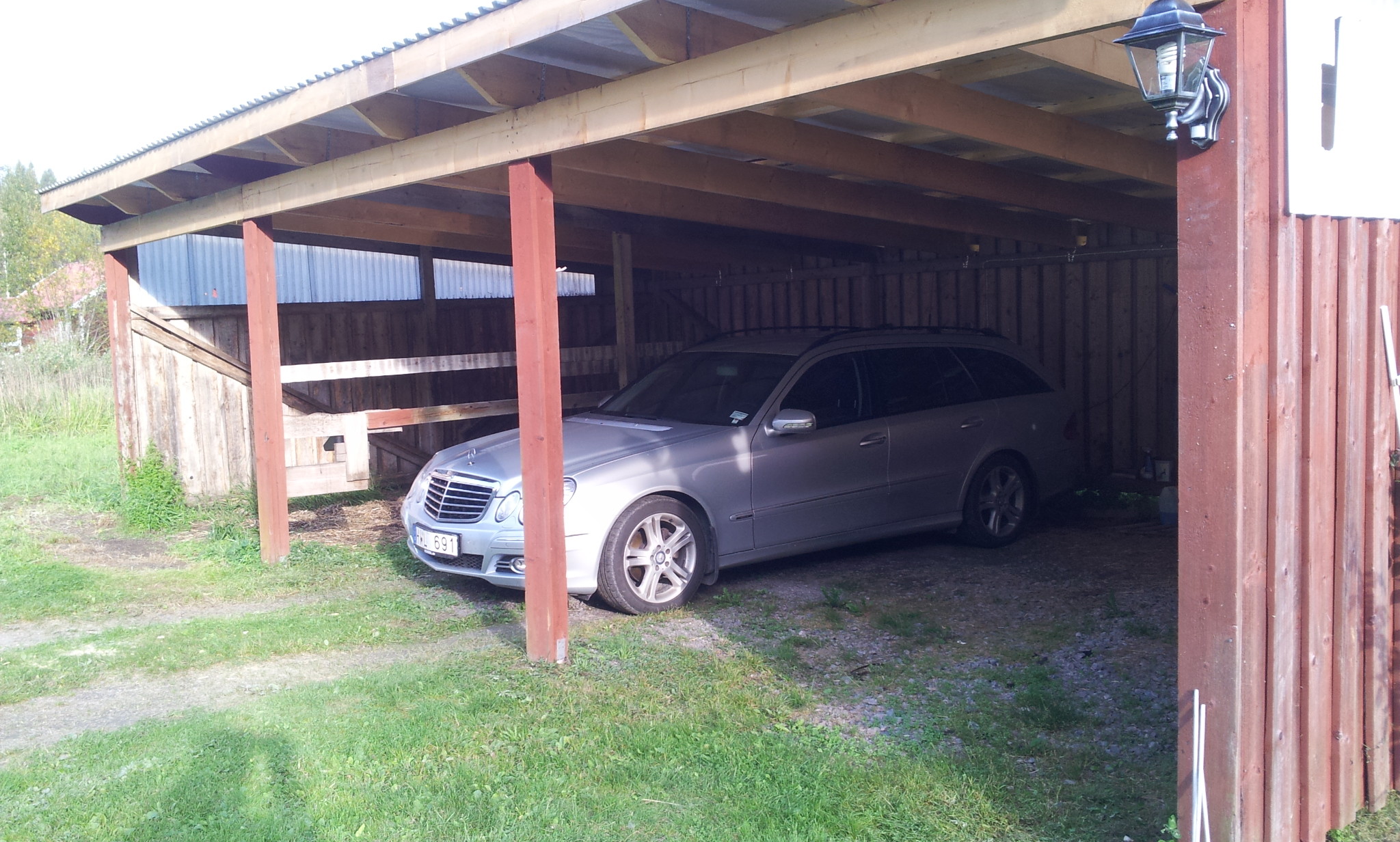

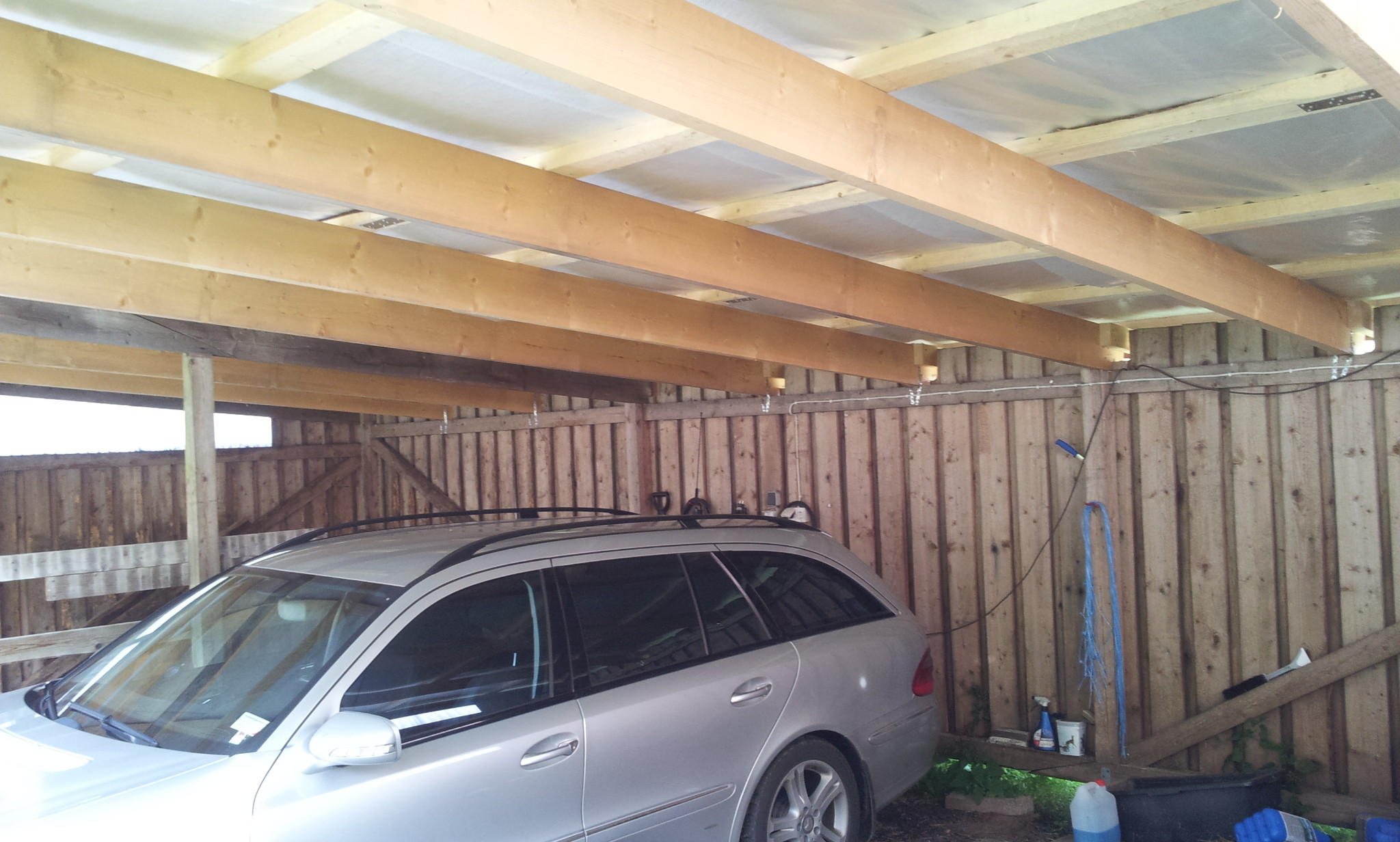

Sitten se oli valmis jo jonkin aikaa sitten. Kokoamiseen käytin Makita's 10.8 V ruuvinvääntimen TD090. Käytin eräänlaista yhdistelmäkangasta, luulen, että se oli sen nimi, peltilevyn alla. Sen on tarkoitus estää kondenssi ja toimia samalla läpimurtosuojana. Olisi kuitenkin pitänyt laittaa kangas kattopalkkien sijasta koolauksen päälle...
Hopea farmari-Mercedes pysäköitynä katoksessa, jossa puupylväitä ja avoin maisema. Katoksessa käytetty kondenssisuojakangasta.
Valkoinen farmariauto pysäköitynä puisessa katoksessa, katon kannattimet näkyvät ja työkaluja takana, keskeneräinen maalaus.
Vähän maalia vain, ehkä ensi vuonna :|

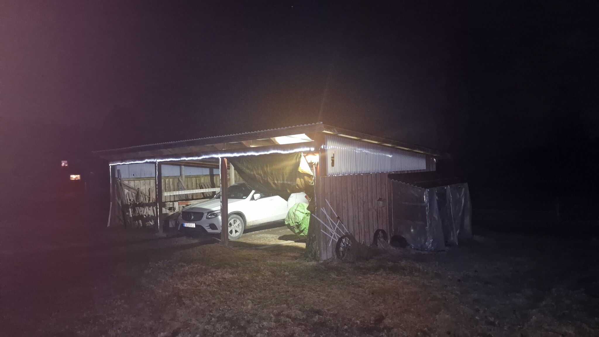

Miten sinun carport on sujunut? Kestääkö rakenne edelleen?
Yhtä suora ja vakaa kuin silloin kun se oli uusi, vain täynnä romua nyt.
(Menäin crazyllä spraypurkillisen heijastusmaalia yhden illan humalassa monta vuotta sitten.)
