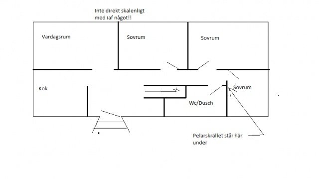

Olen kunnostamassa kellaria täydellisen viemäritukoksen jälkeen, kun paljon viemärivettä aineineen valui seinien ja lattian yli. Ei tuoksunut suoraan mansikkakakulta.
Olen nyt purkanut kaikki seinät/lattiat ja haluan nyt poistaa "pilarin", joka on jäänne seinästä, ja olen hieman huolissani siitä, että se voi olla kantava.
Suunnitelmien mukaan vain sydänseinä on kantava, joka kulkee koko talon läpi kellarista ullakolle.

Mutta koska tuo "pilari" on muurattu leca-harkoilla ja sen päällä kulkee palkki, jonka käsitän olevan kynnyspalkki, olen hieman epävarma.

  • Hahmotelma pohjapiirroksesta, joka näyttää talon huonejärjestelyn, mukaan lukien olohuone, keittiö, makuuhuoneet ja kylpyhuone.
