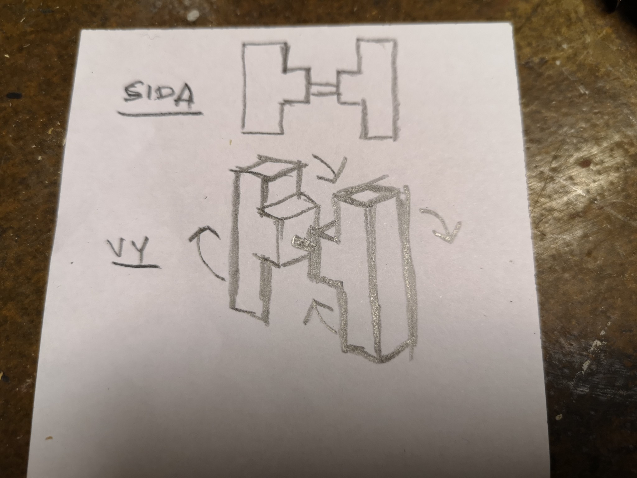

Rakennettuun kiipeilytaloon haluan, että lapset voivat lukita itsensä sisään, mutta eivät jäädä lukituksi. Miten saan asennettua akselin, joka kiinnittyy molempiin nuppiin?
Ongelmani
Käsin piirretty luonnos akselimekanismista lasten kiipeilytalon lukitukseen, näkymä sivulta ja ylhäältä, nuolilla osoitetaan liikesuuntaa.

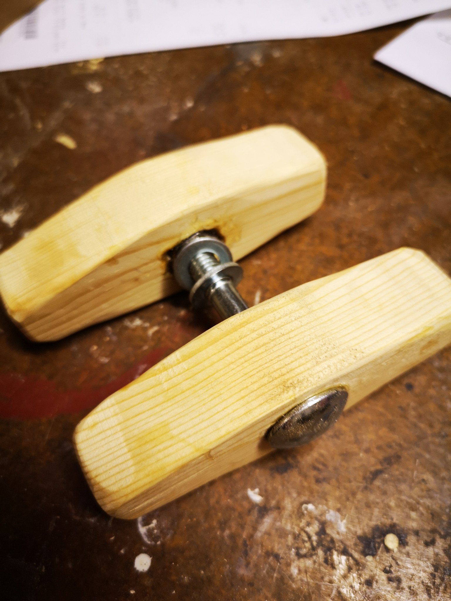

Ensimmäinen yritykseni, epoksi varmasti toimii.
Puinen ovisolki, jossa näkyy metallinen akseli ja kaksi puista kahvaa, sijaitsee työtasolla. Käytetty rakentamisessa lasten leikkimökkiin.

Onko jollain vinkkiä?
Yksi vaihtoehto voisi olla porata reikä seinään tai oveen tarpeeksi suuri, jotta pyörötanko mahtuu läpi, jokunen mm ylimääräistä jotta tankoa voidaan pyörittää. Sitten ruuvata kiinni puukappale kummallekin päähän..
P patrikd84 sanoi:
Yksi vaihtoehto voi olla, että porataan reikä seinään tai oveen tarpeeksi suureksi, jotta pyörötanko mahtuu läpi, muutama mm ylimääräistä, jotta tanko pääsee pyörimään. Sitten ruuvataan puukappale kiinni molempiin päihin..
Kuten viimeinen kuvani näyttää?
FreQa FreQa sanoi:
Kuten viimeinen kuvani osoittaa?
Ei, ajattelin kuin U - mutta ehkä tarvitset H? Mutta onhan ne samanlaisia tietenkin, paitsi että pyörötanko pultin sijaan - ajattelin, että se on helpompi kiinnittää.

Mikä on ongelma, nuppi toimii hyvin sellaisenaan, eikö?
Mutta ehkä sinun olisi pitänyt asentaa se ennen kuin liimasit sen ;)
Mutta parannus voisi olla tehdä nupista hieman pidempi toiseen suuntaan laskettuna pultista? Se olisi silloin etupainoinen, ja voisit asentaa ruuvin pysäyttimeksi oveen tai seinään, riippuen siitä, mihin asennat nupin.
Siinä olisi sitten toiminto, joka muistuttaa "oikeaa" ovenkahvaa.
