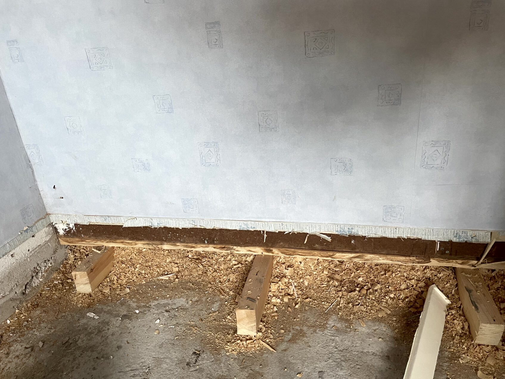

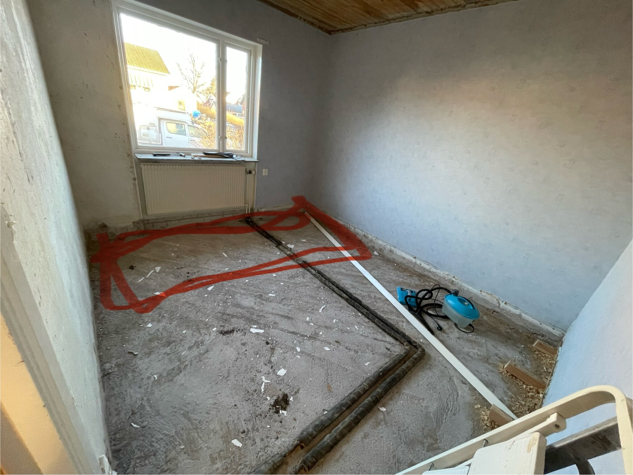

Minulla on huone, jonka aion rakentaa uudelleen pienen kosteusvaurion jälkeen (vedestä sisältäpäin). Ensimmäinen metri huoneesta, punaisella merkitty kuvassa, on betonia ulkoilmaan päin. Se on autotallin yllä oleva osa (toinen kuva). Loput huoneesta sijaitsevat autotallin yläpuolella, joka on lämmitetty, mutta pitää matalamman lämpötilan.
Alkuperäisesti (vuodelta -62) oli ohut muovikalvo betonin päällä merkityssä kohdassa ja sitten oli koolattu ja eristetty lasivillalla.
Mietin, miten parhaiten tehdä sen kanssa, että pieni osa ulottuu ulos. Laitanko siihen diffuusiokalvon? Ajatus, jonka kanssa leikin, on Platon-mattto ja tuuletetut sokkelit, XPS, ja nyt kun olen kuitenkin purkanut lattian, voin vaihtaa patterin lattialämmitykseen, jonka asennan XPS:n päälle.

Teidän tapauksessanne laittaisin diffuusiotiiviin muovin lattialle ja eristyksen kuten kuvailit, mutta eristäisin vähintään 60 cm autotallin seinän/portin sisäpuolelta, mutta en välittäisi niin paljoa tuuletetuista sokkeleista jne.
Betonissa oleva kosteus tulee haihtumaan toiseen suuntaan, ja sitten minun on vaikea uskoa, että ulkopuolelta tulisi uutta kosteutta, joka olisi ongelma.

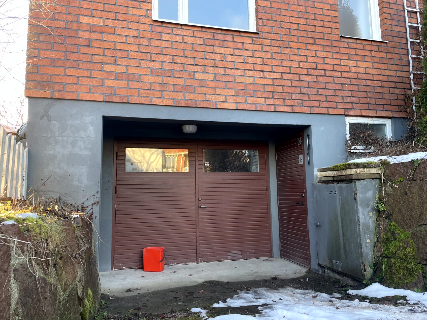

Ehkä yksi idea voisi olla siirtää autotallin ovet elämään perustuksen kanssa.
Se on melko suuri työ, ja jos ovi oikealla on ovi talon kellariin, niin se ei ole hyvä idea. Tarvitaan ilmanlukko taloon, jotta pakokaasuja ja muuta ei pääse sisään, ja jotta se olisi oma palosolu jne... on paljon uudempiakin sääntöjä siitä ajasta, kun se rakennettiin.T Timmermannen77 sanoi:
On myös riski, että ovia ei voi avata rampin kaltevuuden vuoksi, jos ne siirretään ulos.

Siihen liittyy myös joukko haittoja. Helpompi pääsy sisäänkäynnille, mahdolliset paloturvallisuusmääräykset, tarvitaan jonkinlainen katos ovien suojaamiseksi, sadevesien ohjaus, jne.T Timmermannen77 sanoi:
Toisaalta on tilaa eristää uloketta ulkopuolelta, jos se olisi järkevä idea. Jos katsot toista kuvaa, näet lampun autotallin oven yläpuolella. Siellä on noin 20 cm tilaa, johon voisi, jos haluaa, laittaa eristystä.

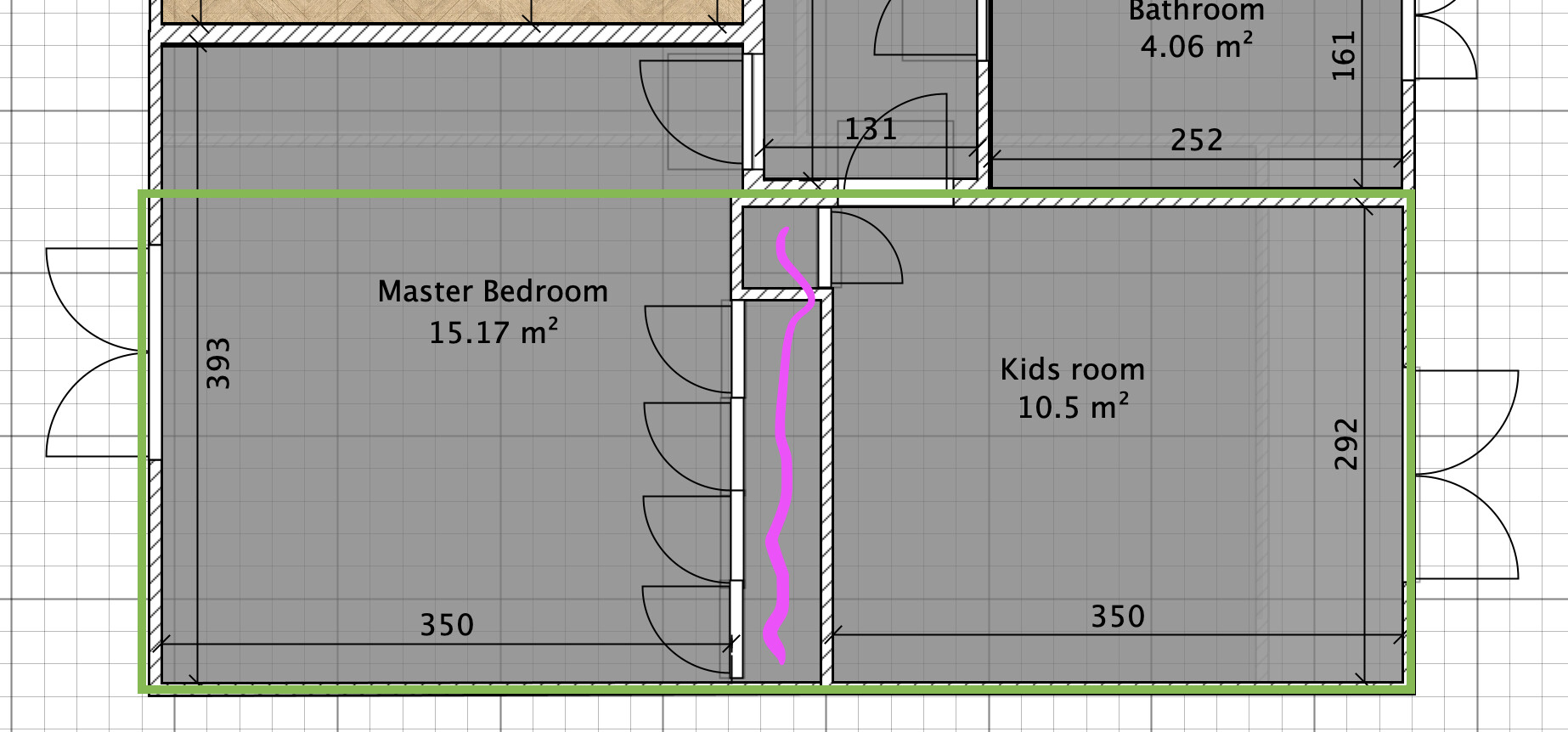

Jos haluat mahdollisesti monimutkaistaa sitä hieman. Autotalli on kahden huoneen alla. Lastenhuone on se, joka on tällä hetkellä avattu (ylityksen kanssa), ja se jakautuu toiseen makuuhuoneeseen seinällä, joka ei oikeastaan ole seinä, vaan vain vastakkaiset sisäänrakennetut vaatekaapit.
Haluaisin mielellään välttää vaikutuksia toiseen makuuhuoneeseen. Mutta sehän tarkoittaa, että minun pitäisi lopettaa muovitus niin sanotusti keskelle lattiaa (siellä missä vaatekaapit alkavat). Näetkö siinä joitain huolenaiheita?

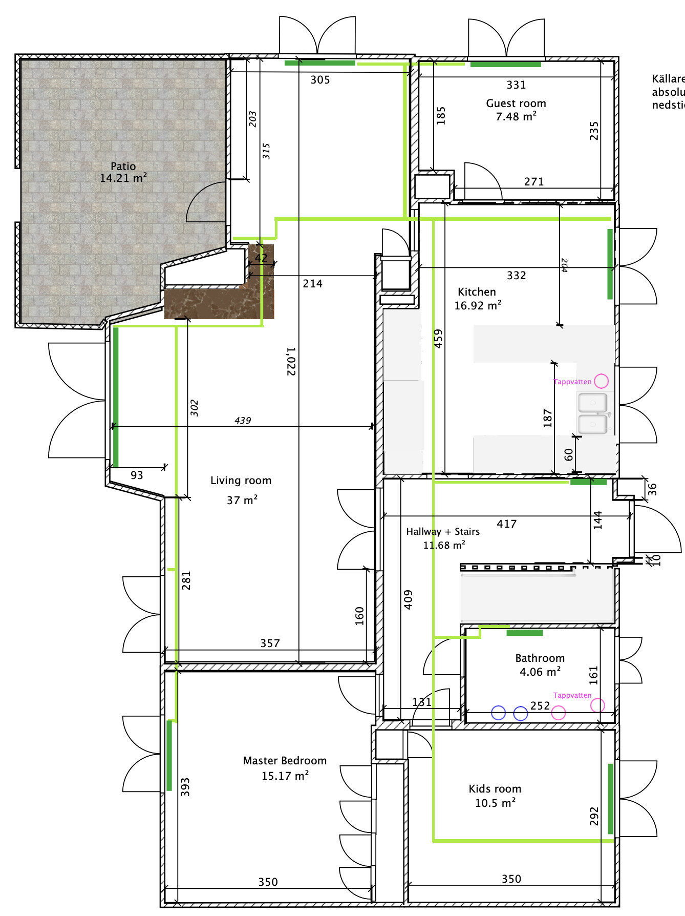

Tässä on koko pohjapiirros (lämmitysputkien vedoilla, koska sattumalta oli tämä kuva saatavilla). Minulla on melkoinen määrä papereita talosta, mukaan lukien alkuperäinen rakennuskuvaus, noin 70 sivua. Ota yhteyttä, jos jokin on sinulle mielenkiintoista!
