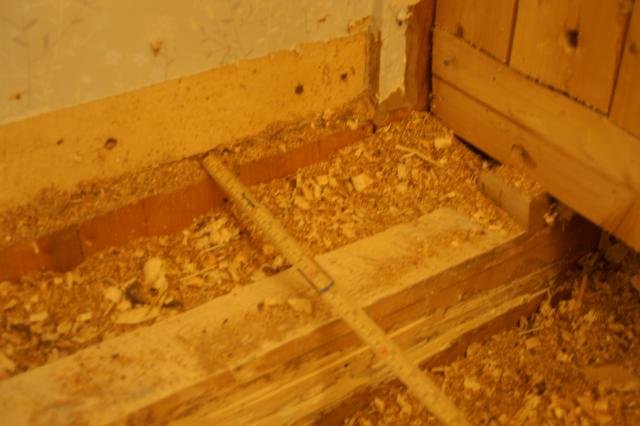

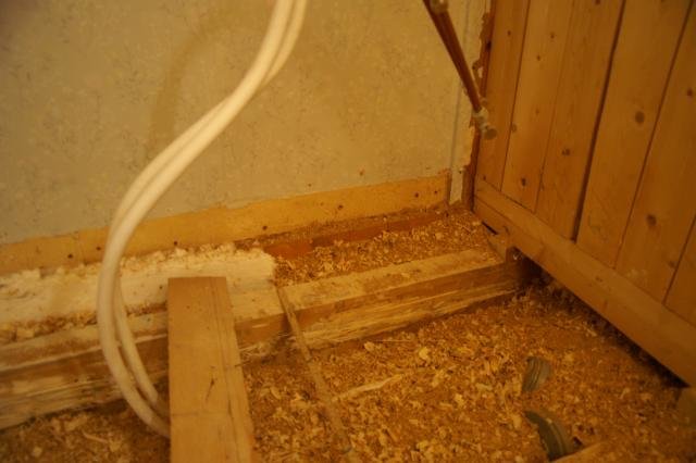

Olen purkanut kylpyhuoneen rungon asti. Lattiaan lattianiskojen päälle aion laittaa lastulevyn. Aion hieman koolata seinät eristystä ja putkivetojen tekemistä varten.
Kuten kuvista näkyy, valitettavasti viimeinen palkki loppuu 27 cm ennen ulkoseinää. Täysin niin paljon en halua koolata. Levyyn levitetään sitten tasoite ja muovimatto.
Tuleeko lastulevyyn notkoa sillä osalla, joka jää roikkumaan vapaasti palkin ulkopuolelle?

Se näyttää enemmän 17 cm:ltä. Aseta sääntö niille laudoille, jotka työntyvät esiin, jossa taittomitta alkaa.
Protte
Protte
Mun moka, tietenkin se on 17 cm.
Tarkoitatko rakentaa pystylautojen päälle niin, että ne ovat samalla korkeudella palkkien kanssa ja sitten laittaa levyn ensin, ja sitten rangat seinille? Tai ehkä tarkoitat rangat lautojen sivuun palkkien tasolle. Eikö rangan tarvitse olla niin vahva vai? Koska haluaisin mielelläni, kuten kuvassa näkyy, hieman eristystä seinää vasten, jolla on hieman parempi lambdarvo.

Riittää, että asettaa laudan pystyasentoon niiden lautojen viereen, jotka törröttävät esiin.
Ok, se kuulostaa toteutettavalta. Kiitos vastauksesta.
