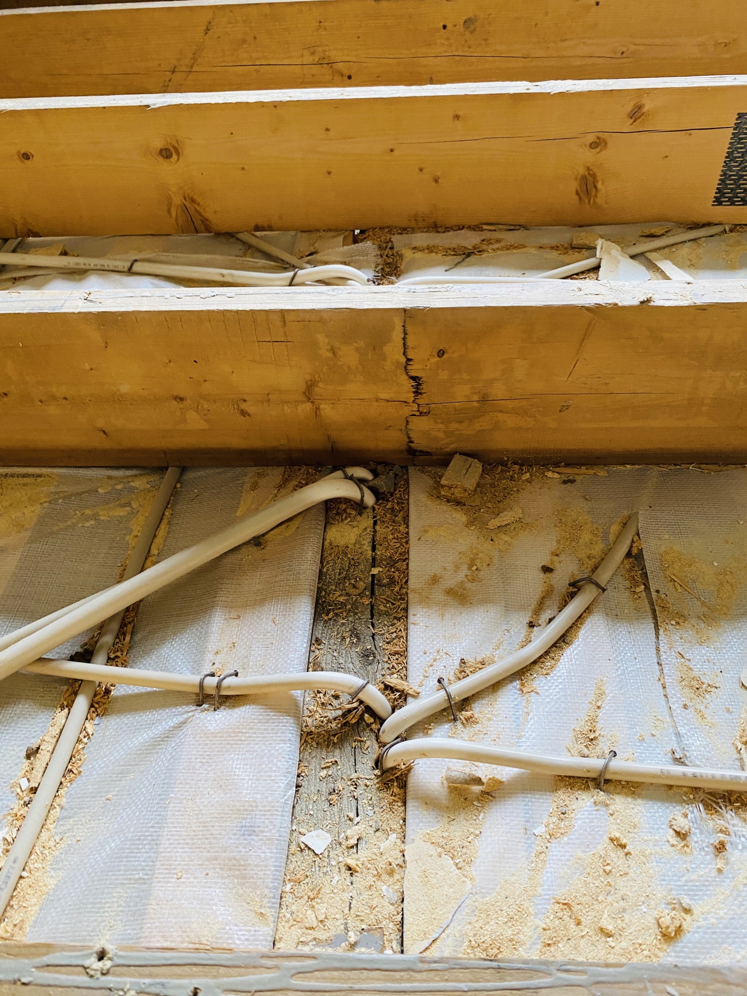

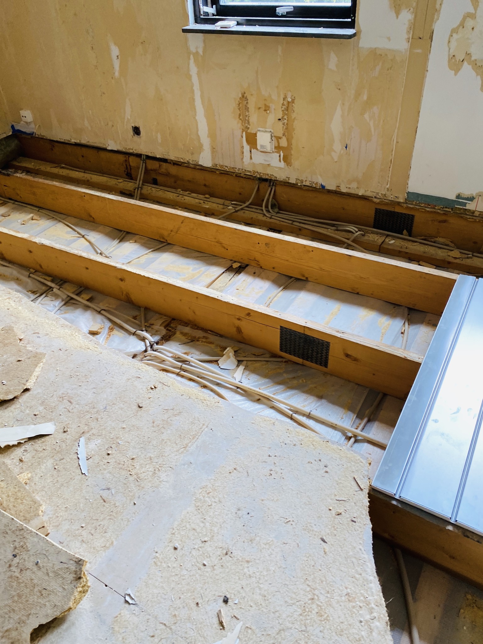

Olen keskellä suurta remonttia äskettäin ostetussa talossani ja tarvitsisin apua yläkerran eristämisessä.
Talo on 80-luvulta ja yläkerta on noin 70 neliömetriä.
Haluan saada poistettua äänen, eli en halua kuulla lasten juoksemista/huutoa alakerrassa ollessani.
Mitä minun pitäisi laittaa palkkien väliin lattian alle jne.
Koolaukset ovat 22 cm korkeita, ja juuri nyt tila katon ja lattian välillä on tyhjä.
Aion myös asentaa vesikiertoisen lattialämmityksen, joten aion laittaa uritetut lastulevyt, joiden päälle asetan kalanruotoparketin.
Olen ajatellut tehdä seuraavasti ja kuulisin mielelläni, jos jollakin on parempi idea.
1. Täyttää palkkien väli 145 mm paksuisilla kivivillalevyillä tuotemerkiltä Rockwool tai Paroc.
2. Sulkea uritetuilla lastulevyillä.
3. Laittaa jonkinlainen ääntä eristävä matto/levy, en tiedä vielä mikä.
4. Laittaa 8-10 mm vaneri, MDF tai muu vahva materiaali, koska niin sanotaan kalanruotoparketin ohjeissa.
5. Asentaa parketti.
Tässä tulevat tuotteet, joita olen ajatellut käyttää, sekä kuvia siitä, miltä se näyttää tänään.

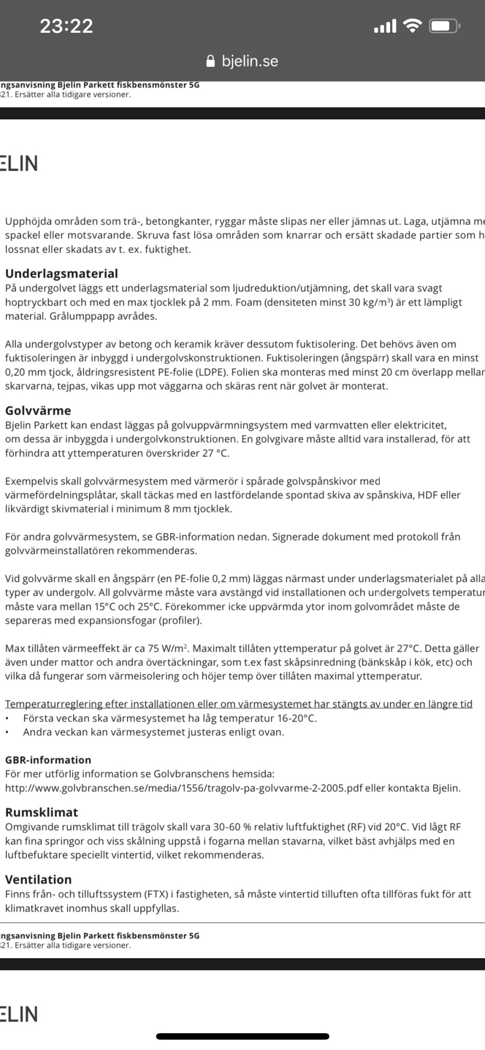

https://www.bjelin.se/fiskbensparkett-ek-select-mattlack-morkbrun-falun
  • Rakennusprojekti, paljaat puukiinnikkeet lattian alla, sähköjohdot näkyvissä, vanha maalattu seinä; valmisteluvaihe ennen eristystä.

  • Rakenteilla oleva yläkerran lattia, näkyvissä tyhjät lattia- ja kattokannattimet sekä eristemateriaali, purkujätettä ja kaapelointia.
  • Näytöllä on Bjelin Parketin käyttöohjeet, joissa kerrotaan alustan materiaaleista, lattialämmityksestä ja huoneilmastosta parketin asennuksessa.
