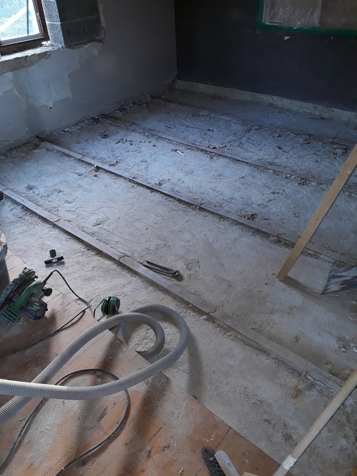

Joutuu hylkäämään idean solumuovista. En pääse ongelman yli, saan saman ongelman valumassan kanssa ja haluaisin solumuovin siinä tapauksessa valumassan alle. Jäljellä on siis seuraavat vaihtoehdot:
* Koota metallikiskoilla/metallirunkoilla suoraan betonilattialle. Täytyy siinä tapauksessa laittaa levyt ennen eps-betonia.
* Rakentaa kerros Leca-harkkoja aivan betonilattian viereen. Valun jälkeen rakennan sisäseinän tavallisesti leca-rungon päälle.
Suurin syy, miksi olen empinyt koota suoraan betonilattian päälle, on se, että se ei ole tasainen ja siihen on jopa 3 cm teräspalkit, jotka työntyvät ylös. Mitä mieltä olette?
Mutta ei kai se ole ongelma, jos kyseessä on kellari, sillä siellä on kuitenkin kohtuullisen lämmintä, ainakaan ei pakkasasteita. Ruuvaa seinä kiinni sinne, mihin haluat sen, laita jotain, esim. muovia, 10 mm solumuovia tai osb-levyä, jotta eps ei valu seinään, ja jatka vain eteenpäin.
Ongelma seinän ruuvaamisessa näkyy liitetyssä kuvassa. Suurin osa sisäseinästä kulkee teräspalkkien poikki, teräskisko lepää vain teräspalkkien päällä (70-80 cm CC), mutta ehkä se riittää? Täytyy kokeilla, miten se toimii.nino sanoi:
