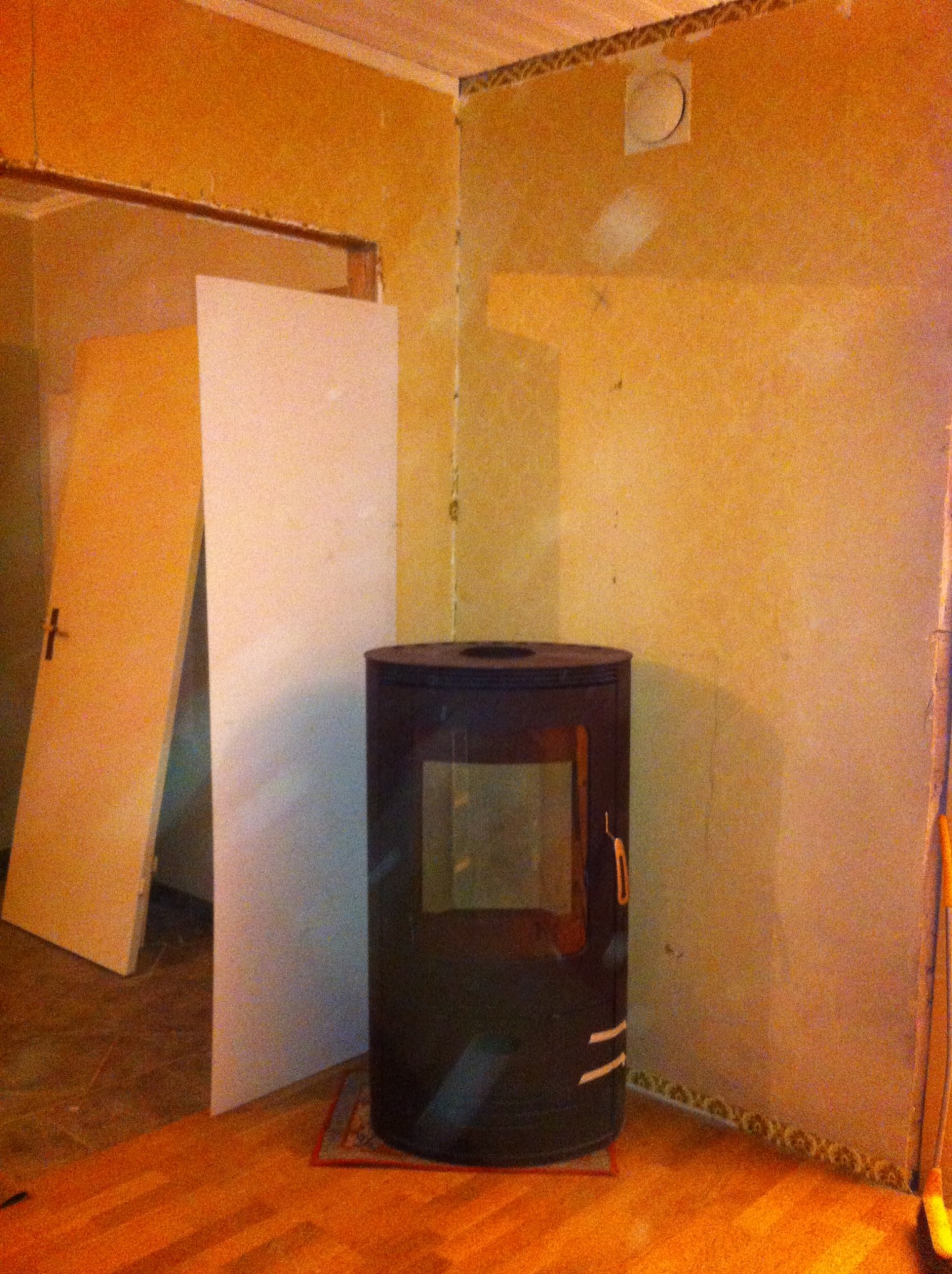

Aiomme asentaa kamiinan taloomme, jota remontoimme. Alla olevasta kuvasta näette, miten ajattelimme sen asettua. Savupiippu on takana oikealla puolella. Vasemmalla puolella olemme ajatelleet rakentaa seinän osaa, missä valkoinen levy on, jotta emme törmäisi siihen.
Takka asennettuna huoneen nurkkaan, vasemmalla valkoinen levy ja taustalla puinen seinä.
Ongelmamme on, että vasen seinä on puuta. Mitä materiaalia pitäisi käyttää, joka kestää lämpöä? Mineritlevy, siporexblock?
Ohjeessa lukee, että kamiina täytyy asettaa 600 mm palavaa materiaalia kohden ja 300 mm mattoihin ja vastaaviin edessä. Jos laittaisimme mineritlevyn tai jotain vastaavaa vasemmalle puolelle, voiko silloin vähentää etäisyyttä seinän ja kamiinan välillä, ja jos niin, kuinka paljon?
Olimme toivoneet seinältä olevan noin 15-20 cm, onko se mahdollista?
Kiitos etukäteen!

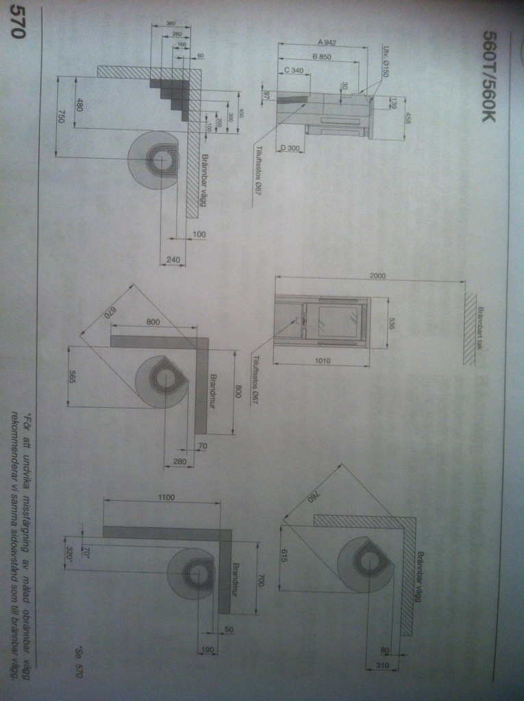

Eikö ole olemassa mitään ylhäältä otettua piirustusta, joka näyttää etäisyyden palamattomasta ja palavasta seinästä? Conturan esitteissä on piirustuksia siitä, jotta voi suunnitella ennen kamiinan ostoa, ne ovat myös mukana kamiinan asennusohjeissa.
Tässä on esimerkki, mitat vaihtelevat mallien välillä.
Kaminin asennuskaavio, joka näyttää mitat palamattomien ja palavien seinien etäisyyksistä. Sisältää yksityiskohtaisia mittausohjeita ja piirustuksia.

Tämä pitäisi lukea kiukaan asennusohjeessa. Ainakin saunakiukaiden kohdalla on niin, että minerit-levy puolittaa etäisyyden palavasta materiaalista, mutta silloin levy on asennettava ilmaraolla taakse. En muista ilmaraon mittaa, mutta vähintään 30 mm se on, joten se ei näytä niin hyvältä olohuoneessa.
Onko takassa lasia sekä edessä että takana? jos verrataan esimerkiksi conturakaminiin, tämä malli ei vaikuta suoraan soveltuvalta asennukseen kulmassa tai seinässä.

Takana on tulenkestävä tiili.
On aina parasta käyttää "kiviseiniä" takkojen yhteydessä, mutta ota yhteyttä nuohoojaan, sieltä saat oikean vastauksen. Lisäksi hän on se, joka tarkastaa asennuksen.
Nyt näen, että kamiinan takana oleva varjo huijaa minua. Mutta silti. 60 cm palavaan materiaaliin. Mitä sitä oikein ajateltiin, kun tuo kamiina suunniteltiin...?
Savupiippuasentajani mukaan (he tekevät palotarkastuksia ja hyväksyvät uudet asennukset) mikään levy tai puuseinä ei ole hyväksytty vähentämään etäisyyttä kamiinan ja palavan osan välillä. Vain kivi 10 cm (tiili, kevytbetoni tai kevytsora) on ok. Kysyin tätä, kun harkitsin vaihtavani takkakamiinan pellettikamiinaan.
Luin äskettäin Sotarbolagetin kotisivuilta, että jos kiinnittää 8 mm fibercementtilevyn (minerit) puuseinään ja on 25 mm välikerros (ilmarako), voi vähentää etäisyyttäkamiinasta25 cm, muuten se on 50 cm palavalle materiaalille.. On vaihtoehtoja ..... Eti..
On mahdollista, että vaihtoehtoja on olemassa, kyllä. "Sotarteknikeri" tunnetaan siitä, että hän on "kova". Yleisesti ottaen näiden sääntöjen luulisi olevan samanlaisia koko maassa, mutta kuten tavallista, jää tunne, että tulkinnanvaraa on.
Koska kuitenkin on "sotarmästaren" tai sotarteknikeri, joka hyväksyy tulisijasi ja savupiippusi, on itsestään selvä neuvo keskustella heidän kanssaan ensin. Aina on ikävää joutua tekemään jotain uudelleen, jos viranomaiset ovat hankalia.

On myös mahdollista tehdä seinä mineritistä metallitelineellä, joka on täytetty kivivillalla ohjeiden mukaan, jotka linkkasin. Olen rakentanut sellaisen, jonka nuohooja hyväksyi. Sitten nuohoojat tuntuvat olevan outoa väkeä. Tai ainakaan he eivät noudata kansallisia sääntöjä. Se, mikä käy kerran, ei toimi toisen kerran.

Savupiipputeknikoni mukaan (ne, jotka tekevät paloturvallisuustarkastuksia ja hyväksyvät uusasennukset) mitkään levyt ja puuseinät eivät ole hyväksyttäviä vähentämään etäisyyttä kiukaasta palavalle osalle. Ainoastaan 10 cm kivi (tiili, kevytbetoni tai kevytsora) on ok. Kysyin tätä, kun harkitsin vaihtavani takkaani pellettitakkaan.
Joten Tylö, Harvia ja useat muut valehtelevat asennusohjeissaan? Ei, sinun teknikolla on asiat väärin!
50 cm ilman levyjä, 25 cm yhden levyn kanssa ilmarakolla, 12,5 cm kahden levyn ja kaksinkertaisten ilmarakojen kanssa on se, mikä pätee.

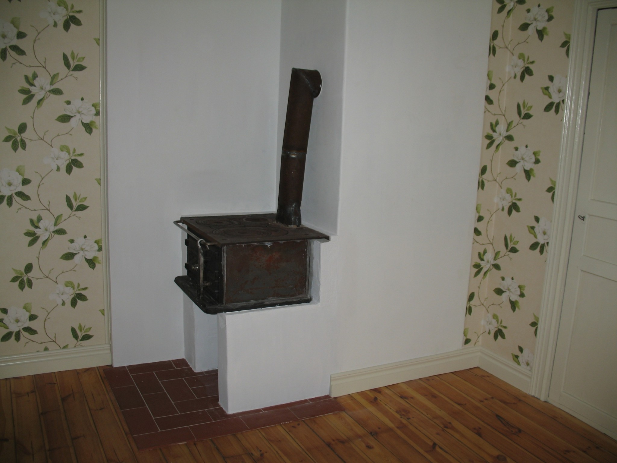

Tein myös pienen piirroksen siitä, miten sen voisi ehkä tehdä? Mitä mieltä olette?
Vanhassa kuvassa on piirretty keskilattialla oleva musta kamiina, jonka ympärillä on suunniteltu seinät. Oikealla on purettu osa seinästä.
Vasen seinä on purettu, vanha kuva.
