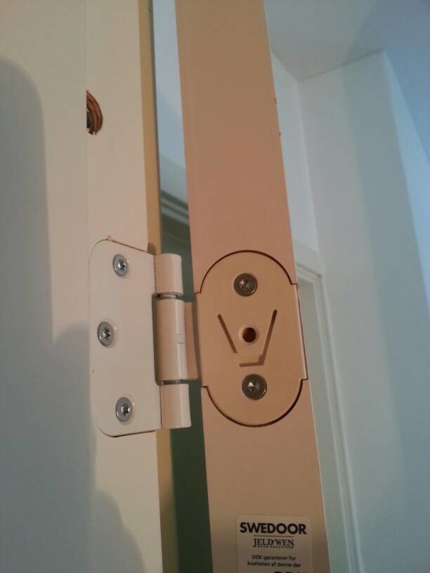

Olen asentanut swedoor jeldewein sisäoven, joka ei ole massiivinen. Ovessa on muoviosa, joka ruuvataan irti ja johon sarana pujotetaan. Olen kuitenkin epävarma siitä, pitäisikö muoviosan tyhjään reikään laittaa ruuvi. Muovissa on viiste, jossa reikä on ja joka näyttää sopivan hyvin ruuville. Tänään saranat irtosivat ovesta, kun ovi paiskautui auki.
Terveisin, Carl Swedoor-sisäoven saranakohta, jossa on irrotettava muoviosa ja yksi tyhjä reikä. Muoviosassa on viistous, joka näyttää sopivan ruuville.
Kiinnitä ruuvi niin olet turvassa, mutta yleensä sitä ei tarvita, koska muovi kiristää tiukasti - jos se on oikeassa asennossa :)
Siinä pitäisi olla ruuvi. Se kiinnittää saranan.

Ruuvattu sisään. Kiitos avusta :)
