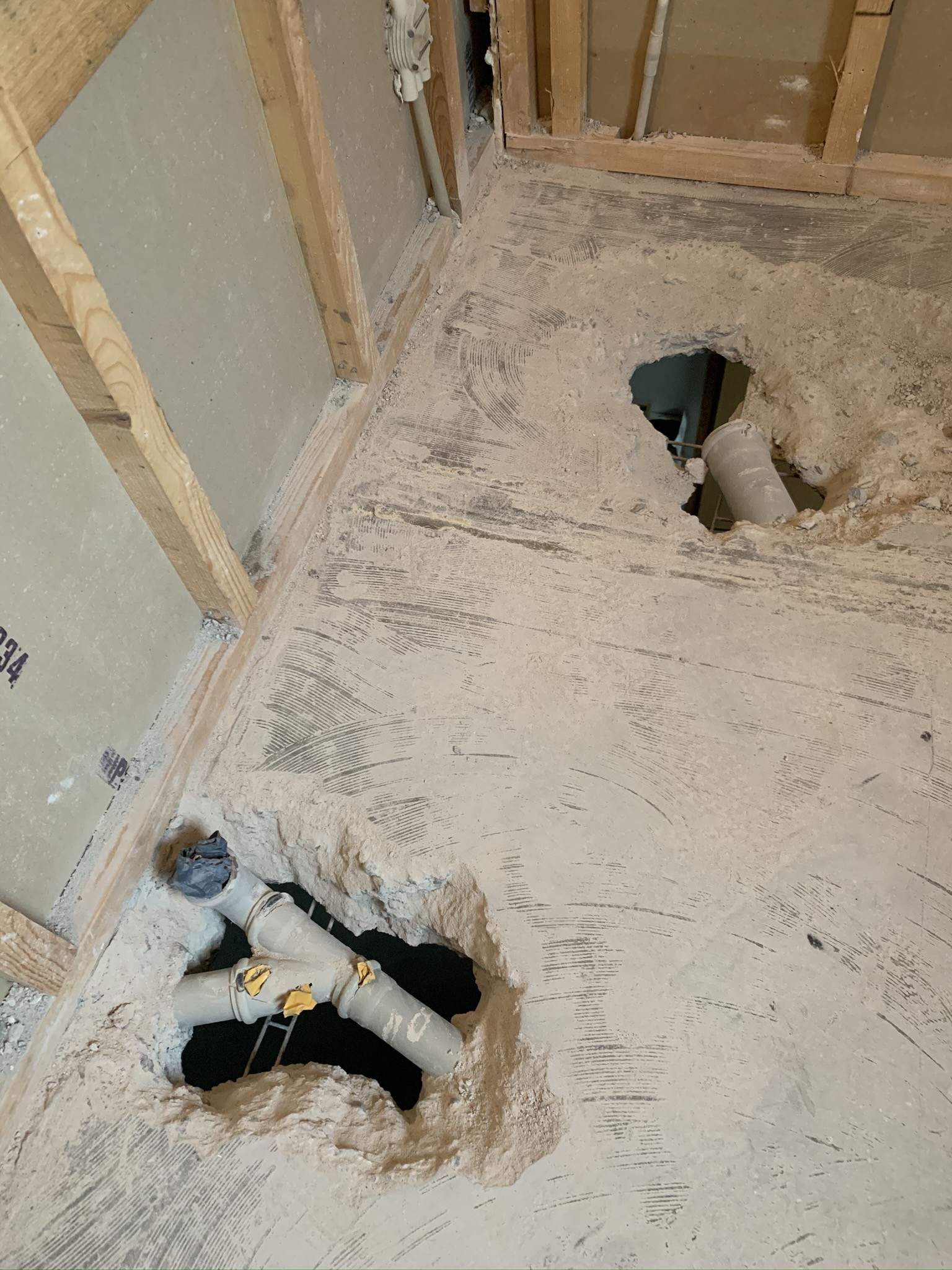

Hei teille!
Olen tekemässä uutta kylpyhuonetta taloon, joka on rakennettu vuonna 1975. Pinta-ala on noin 5 neliömetriä ja aluslattia koostuu noin 10 cm paksusta betonilaatasta ja kellarista alapuolella. Kylpyhuone sijaitsee talon yhdessä kulmassa eikä sillä ole kantavia seiniä suoraan alapuolellaan. Itse talo on tiilitalo, jossa on puupaneelit päädyissä, 1 1/2 kerrosta kellarilla.
Nykyään kylpyhuoneessa on muovimatto. Me laitamme laatoituksen ja laatat, tasoituksen, kylpyammeen ym.

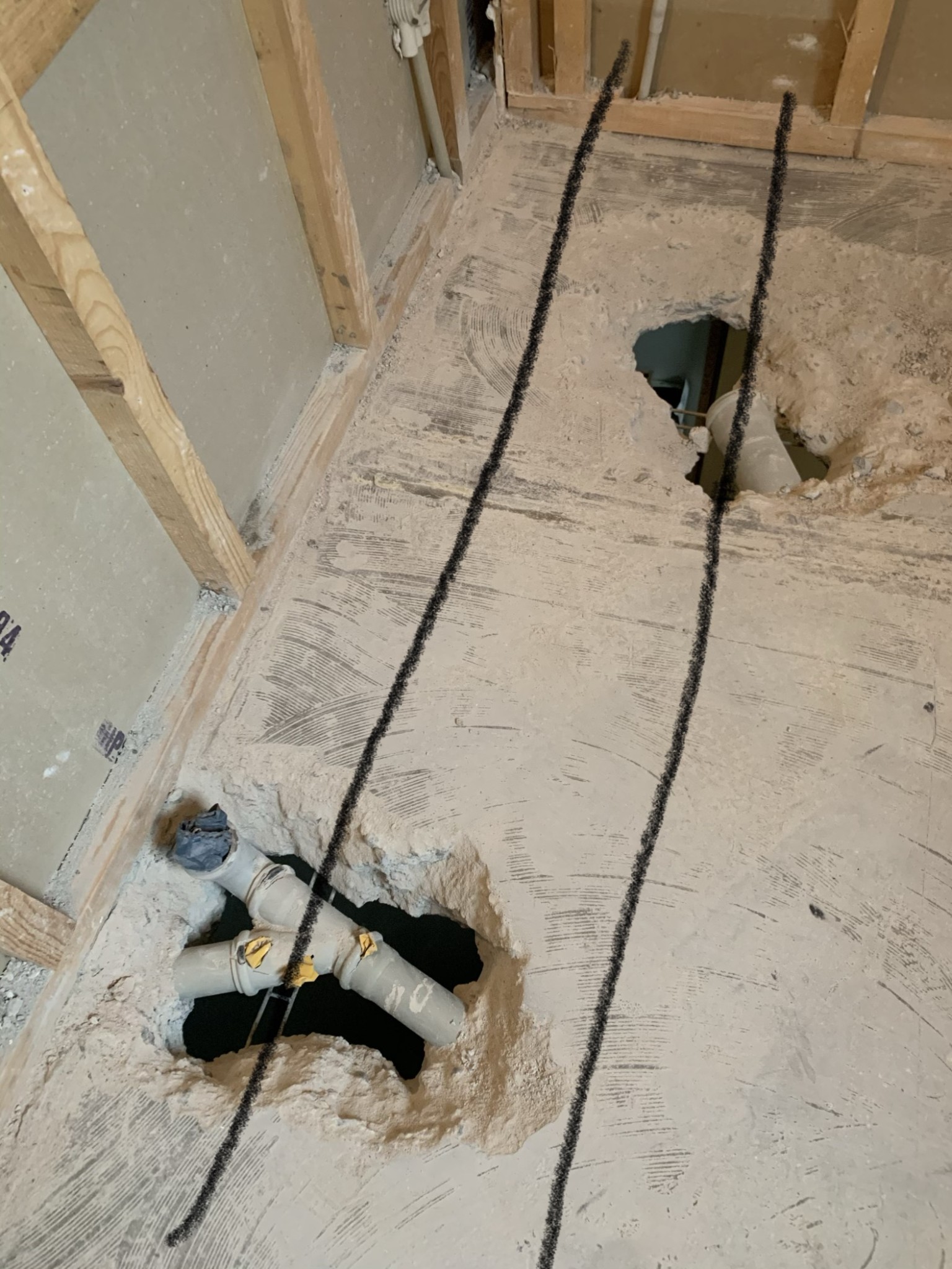

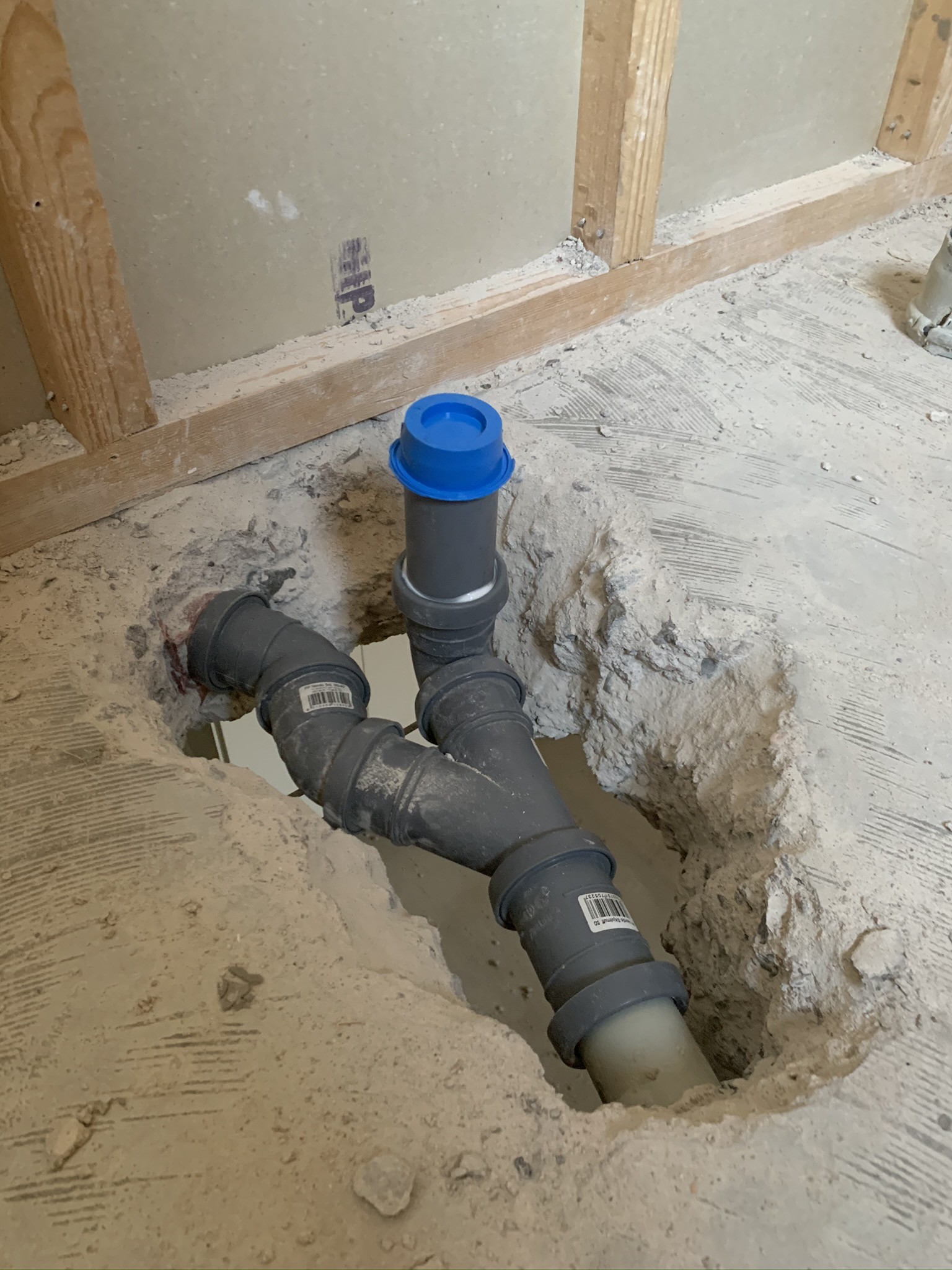

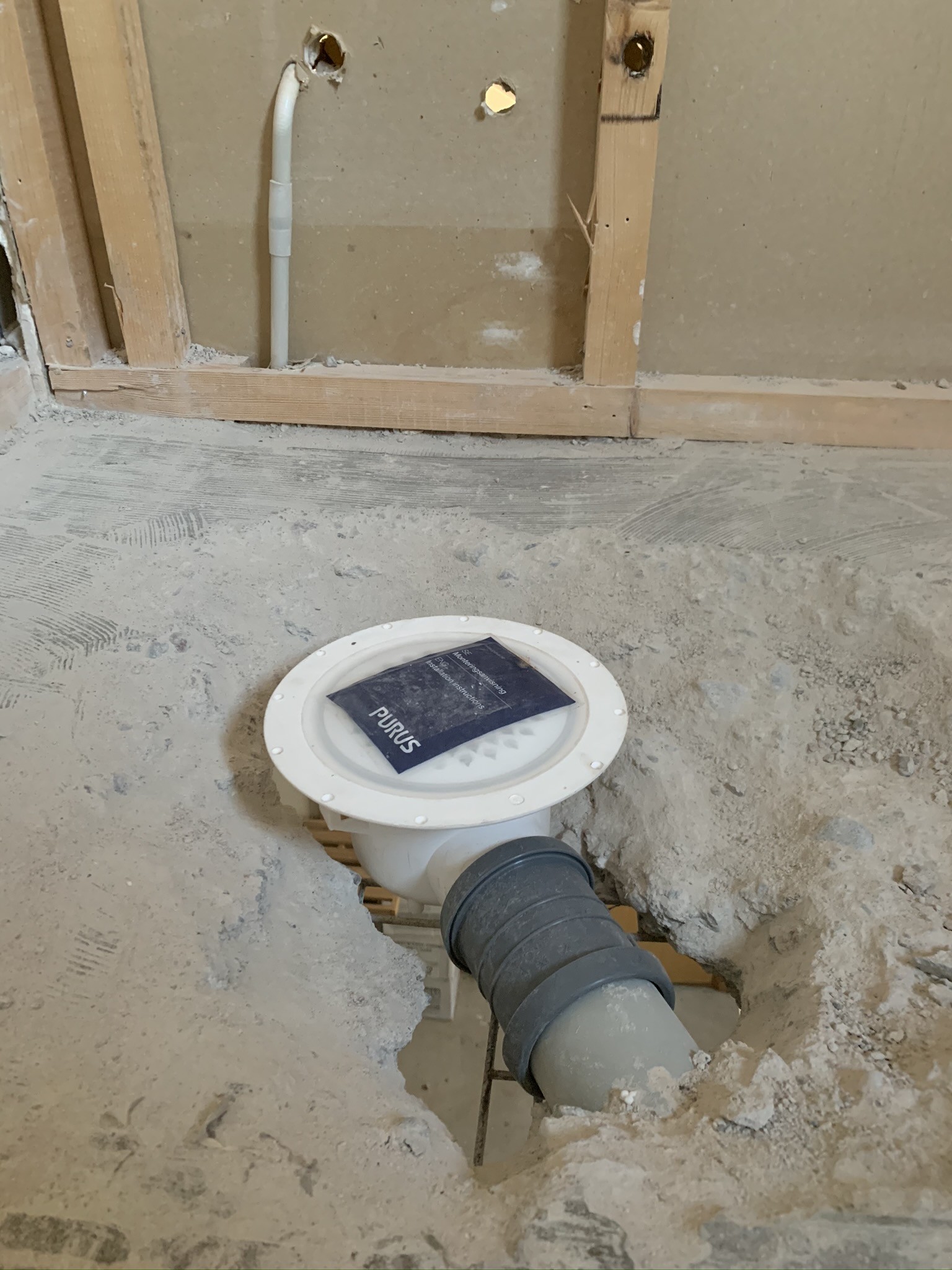

Kun putkimies teki reiän vaihtaakseen viemärin, syntyi reikä suoraan katon läpi, koska betonia oli niin vähän. Myöskään raudoitteita ei juuri ollut, ei ollut raudoitusverkkoa, vaan tuntui olevan tasaisia raudoituspalkkeja siellä täällä, en tiedä jaolla mutta ehkä jaolla 600? Näyttää täsmälleen samalta kuin muurauksen raudoitus.
Koska minulla on taipumusta huolestua turhaan ja lisäksi minulta puuttuu tietoa kantavuuslaskelmista, sain yhtäkkiä kylmät jalat. Mitä betonilaatta talossa, joka on rakennettu vuonna 1975, oikeastaan kestää? Haluaisin uskoa, että se kestää paljonkin, mutta en ole onnistunut löytämään mitään lukuja.
Onko tässä foorumilla joku, jolla on tietoa ja osaamista alueesta, joka ehkä voisi saada minut tuntemaan oloni hieman rauhallisemmaksi jälleen? Pelkään, että se tulee romahtamaan. Olisin tuntenut oloni rauhallisemmaksi, jos siellä olisi ollut raudoitusverkko, mutta nyt kun näimme, että raudoitusta oli tuskin ollenkaan? Voiko betonilaatta todella kestää vähällä raudoituksella? Täytimme reiän, joka syntyi, noin 40 cm halkaisijaltaan, betonilla.

On oltava vahvistus tiheämmin kuin 60 cm. Jos todella on niin, olisin huolissani.
nyt se on valettu uudelleen, mutta en tiedä miltä se näyttää, onko se yhtä tiheä koko palkiston alueella vai vain siellä, missä on poistoputkea? Koko palkisto on rakennettu näin, joten keittiö, olohuone ja kaikki mahdollinen ovat samalla tasolla. Mutta kylpyhuoneesta tulee raskas laattojen, klinkkereiden, kylpyammeen, tasoitteen jne. kanssa.H hempularen sanoi:
A Amaryllis92 sanoi:nyt on se valettu, mutta en tiedä miten tiheää se on koko lattian yli vai vain siellä, koska siellä on ulostulo? Koko lattia on rakennettu näin, joten keittiö, olohuone ja kaikkea mahdollista on samalla tasolla. Mutta kylpyhuoneesta tulee raskas laatoilla, klinkkereillä, kylpyammeella, tasoitetta jne.
