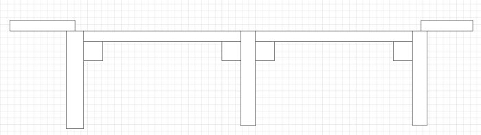

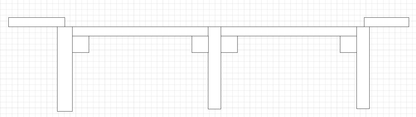

Laskin lastun lattianiskojen tasolle ja tasoitin verkolla saadakseni riittävästi kantavuutta laattalattialle ja parketin tasolle.
F
Ok. Tarkoittaako alla oleva luonnos, miten alensit lastulevyä? Minun tapauksessani lattian runkopuut eivät osu hyvin siihen alueeseen, johon haluan laittaa klinkkerit. En tiedä tarkoittaako ratkaisusi, että minun täytyy alentaa suurempi alue kuin halusin ja sitten tasoittaa se takaisin lastulevyn korkeuteen koko alueelle ja hieman lisätä aluetta, johon laitan klinkkerit. Heikennetty ja jaettu lastulevy kompensoidaan vahvistetulla tasoitekerroksella. Lattiarakenteen pohjapiirros, jossa näkyy palkkien ja tukien asettelu liittyen MDF-levyjen asennukseen ja tasoitusarjoitukseen.

Pitäisikö piirrokseni alapuolella siitä, miten laskit lastulevyn?
Kyllä, juuri niin. Sain sen todella vakaaksi takkaa varten ja samalla tein reiän lattiaan ilmanottoa varten, jos tarvitset sellaista.
