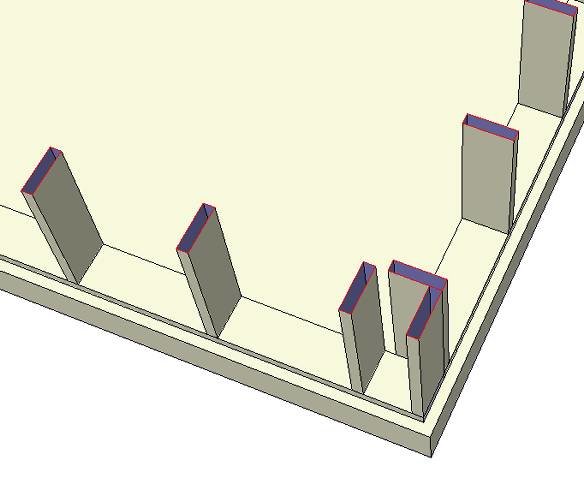

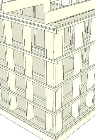

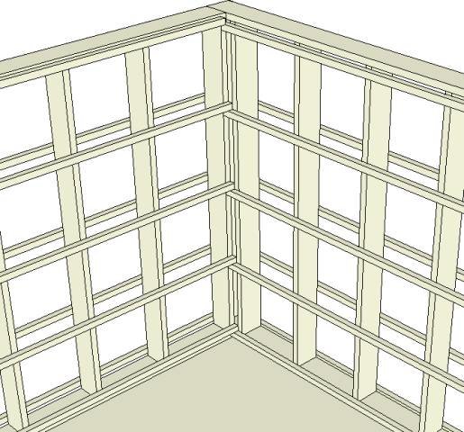

Ydervægshjørner er jo altid et kærkomment emne.
Nu har jeg gnedet mine geniknuder og vil tjekke, hvad den øvrige forum-intelligentsia mener om min løsning.
Det er som altid svært at tyde billeder af denne slags, men spørg hvis noget er uklart.
Det er iaf 195mm stående regelstamme, med 45x45 krydsregels på både yderside som inderside.
På toppen af gavlspidsernes regelværk og mod væggens yderside sætter jeg naturligvis en regel som agerer "spær" som underlag til råsponten før tagfaldet.
Jeg viser billede både med og uden krydsreglen indtegnet, i håbet om at det skal være tydeligere.
Jeg tænkte, at det bliver at spikre gavlens sidste stående regel mod langvæggens. Nu har jeg ikke tjekket, om der bliver god plads til at svinge hammeren eller om næste regel kommer tæt på.
Men det burde jo blive helt OK at skråskruva ellers.

Hej
Jeg synes, det ser strålende ud på dine billeder =)
Det er præcis, som mit företag ville have gjort det.
Mvh Madde

Ja takker så meget.
Nu er der dog ikke så meget mere at gøre ved det, hjørnerne ser ud som på billedet og tagstolene hviler på hammarbanden, så jeg laver det næppe om nu.
Men jeg kan smide et andet spørgsmål ind, forankring i hjørnerne, dvs forankring af de to vægge, der mødes.
Hvilken sømafstans og kvalisort? Eller måske sømplader og ankernåle?
Nu har jeg samlet det med galvaniserede 100mm x 3,4 trådsøm, på ca cc600 mm.
+ en ekstra søm højt oppe (dvs ca cc300 for de tre øverste søm).
Men lige i dag gik jeg og tænkte over, om et sådant hjørne ville klare en lige så snedækket vinter som sidste vinter.
Jeg kan stadig let slå et hvilket som helst antal ekstra søm i eller låse hjørnerne med sømplader.
