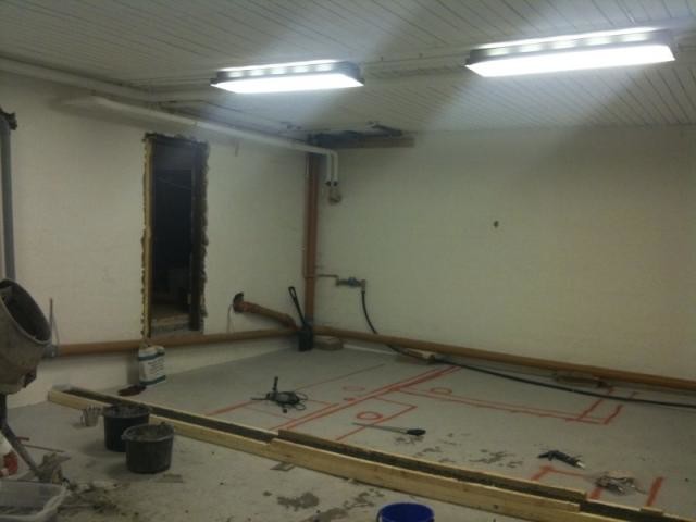

Jeg har en stoort garage (70 m2) på nederetagen, som jeg tænker at lave om til vaskerum/bad/sauna/toilet og et stoort alrum. Delen, hvor badeværelset/vaskerummet er (ca. 25 m2), vil jeg have gulvvarme i.
Jeg har 3,10 i loftshøjde, så jeg tænkte helt enkelt at støbe en 30 cm lecamur på det eksisterende gulv (malet) og derefter lægge ud cellplast 20-30 cm, armering, lægge gulvvarmeslange og støbe. Måske støber jeg med epscement eller lignende og så lægger jeg slangerne ovenpå og flydespartler dem. Hvad tror I, fungerer det?
Jeg skal tilføje, at jeg skal opbryde de gamle afløb og trække nye i cellplasten.

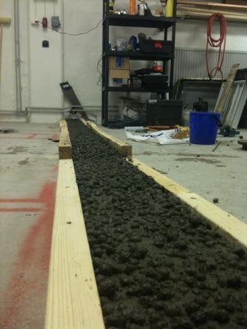

Nu er jeg i gang. Har støbt en armeret sokkel med halvt hurtigtørrende beton og halvt leca 8-14mm. Her skal der senere mures en ikke bærende lecamur. I morgen støber jeg fallet mod gulvafløbet (ca. 10-12 cm som mest) med cementbunden leca i størrelse 8-14mm. Hvor det er tykkest, limer jeg 20 og 30 mm s80 cellplastplader mod gulvet og støber derefter cementleca ovenpå. Håber bare at det går at fjerne formen i morgen. Støbte hurtigtørrende beton/leca i dag kl 16, kan jeg fjerne formen om formiddagen i morgen? Nogen der har styr på det?
Så angående støbningen med betonblander, af en eller anden grund skyllede jeg den efter hver omgang, behøver man virkelig det, eller kan man bare støbe videre til alt er færdigt og så rengøre?
Som I kan se på det første billede, bliver støbningen meget ru, men det ordner jeg med flydespartel.

Nu har jeg støbt med cementbundne leca. Desværre havde jeg for lidt kugler (der gik mere end jeg troede), så hele gulvet blev ikke støbt. Det blev heller ikke helt jævnt.
Har det nogen betydning, om underlaget er lidt ujævnt, når man lægger isoleringen (20 cm) og derefter en 10 cm betonlag?
