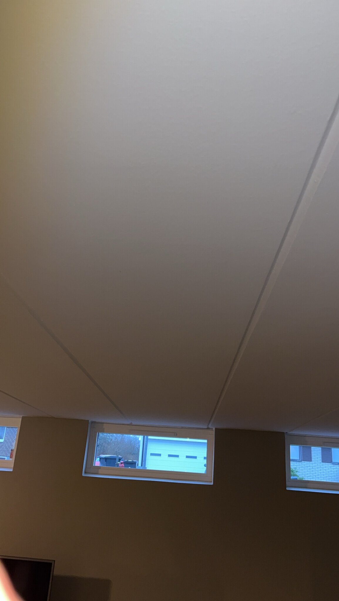

Har købt hus som er bygget 74.
Huset er opbygget med letbetonblokke som bjælkelag mellem kælder og stueplan.
Aldrig set dette før, er det almindeligt og hvad er fordele og ulemper?
Det ser ud til at det er tykke blokke og så spånplade ovenpå.
  • Loft bygget med letbeton mellem kælder og stueetage i et hus fra 1974, med små vinduer langs toppen af væggen.
Ja det var almindeligt da, har både bjælkebjælker og vægge på denne måde. Rimelig men ikke super god isolering. Der er ikke så meget at sige om det, ikke en risikokonstruktion. Muligvis blev det fremstillet i en periode af "blåbetong" men det er jeg lidt usikker på.

R Roobiiiiin sagde:
Aldrig set dette før, er det almindeligt og hvad er der for fordele og ulemper?
Det ser ud som det er tykke blokke, så spånplade ovenpå.
Denne type af bjælkelag er uegnede, hvor de kan udsættes for klimaforandringer og fugt, der gør, at armeringen, som består af spændte ståltråde, kan ruste. I et beboelseshus er det ingen problemer bortset fra, at man ikke uden foranstaltninger kan lave hulbrydning.
MathiasS MathiasS sagde:
Ja det var almindeligt dengang, har både bjælkelag og vægge på denne måde. Rimelig men ikke super god isolering. Der er ikke så meget at sige om det, det er ikke en risikokonstruktion. Muligvis blev det fremstillet i en periode af "blåbetong", men det er jeg lidt usikker på.
Okej, nej mit er ikke blåbetong.
har du nogen erfaring med at lægge fliser på siporexbjælkelag? Går det at flyde ovenpå det?
Har løftet gulvet i hallen op og det ser ud til at være en tynd masonit på cirka 7mm, så under det er der en mørk plade som er 12 mm. Ligner asfaltbord.
