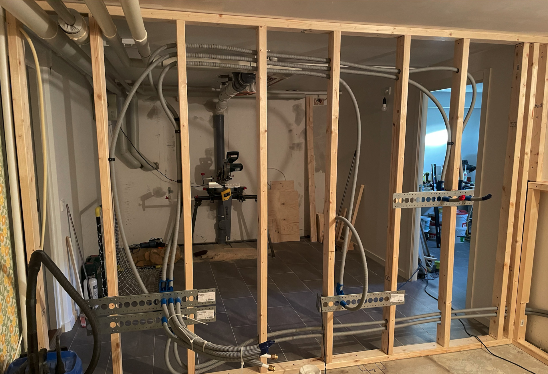

Jeg er i gang med at bygge et badeværelse, og blikkenslageren har lige været her. Nu skal jeg op med alle pladerne (konstruktionsfiner og gipsplader) og må så med så stor præcision som muligt bore huller i pladerne for rørgennemføring. Hvordan gøres dette bedst? Er der nogle smarte tricks, eller er det simpelthen nøjagtighed med tommestokken, der gælder? Taknemmelig for alle tips.

Tommestok og nøjagtighed er godt. Et alternativ er krydslaser, som du sigter ind på centrum af røret uden plade, og derefter sætter du pladen på plads og saver.gryden sagde:

Problemet er, at jeg ikke kan placere pladen, da rørene stikker ud så meget. Men... væggen er åben på bagsiden, og rørene er fastgjort med snapbeslag, så jeg kan måske løsne snapbeslagene, placere pladen, og markere centrum bagfra gennem metalpladen, som beslaget er fastgjort i. Det burde være relativt nemt.N Nikorasu sagde:
