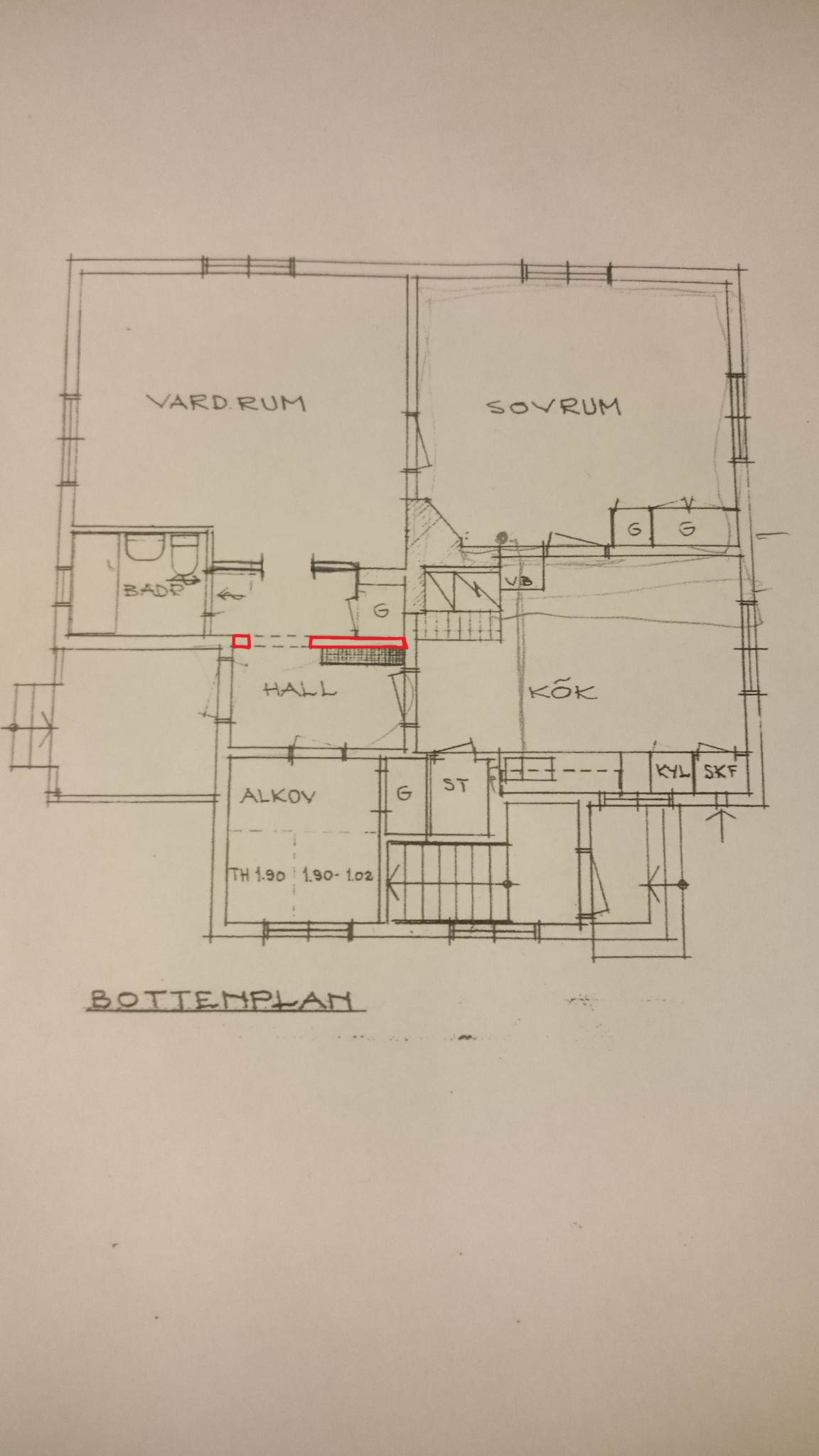

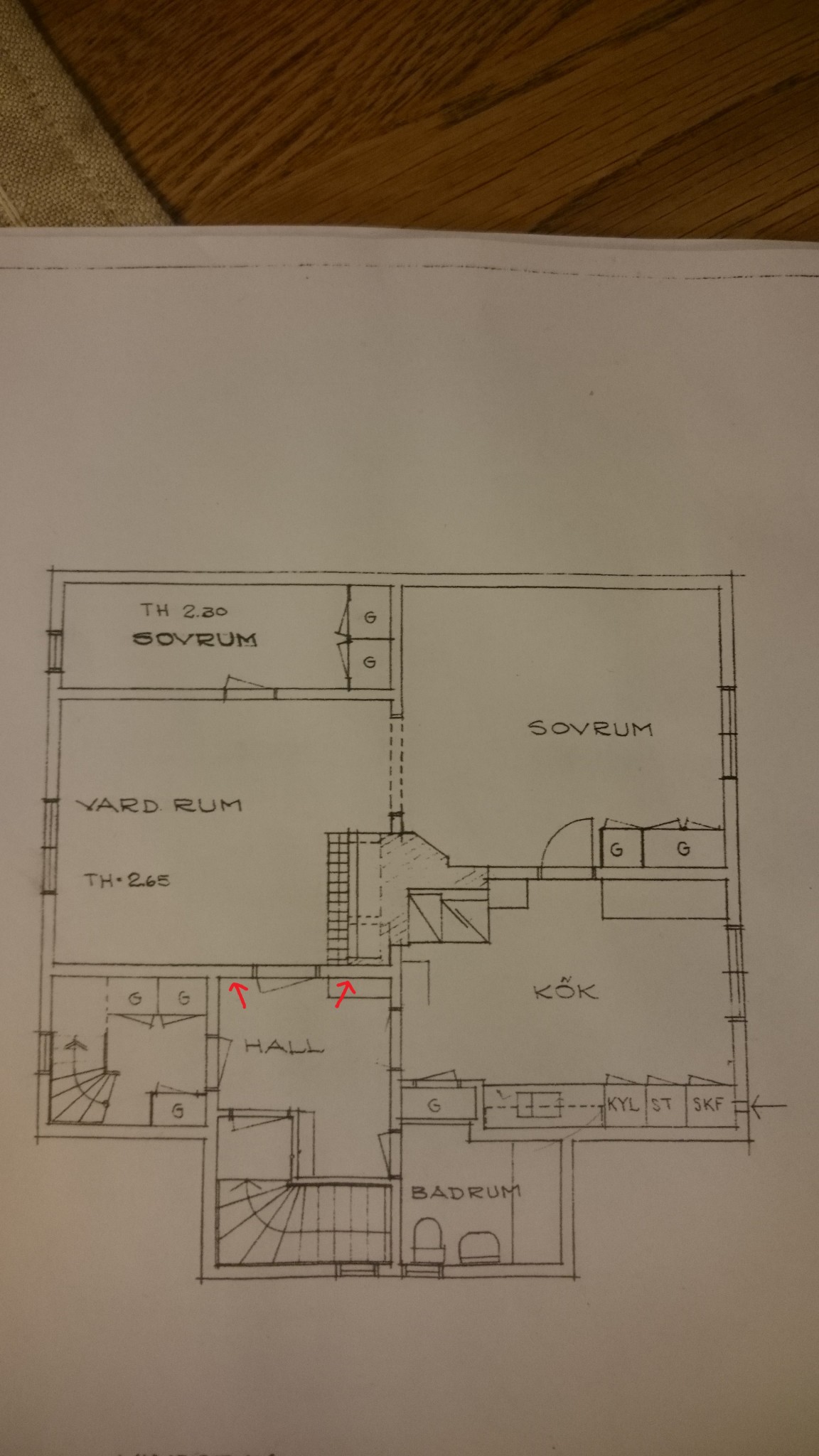

Hej igen,
Jeg sender med plantegning for at vise tydeligere, hvor væggen er. Jeg synes, at væggene rundt omkring ser større og mere bærende ud, men forstår, at det ikke behøver at være sådan. På loftet er der ingen vægge udover ydervæggene.
Jeg har markeret med rødt, hvilken væg der gælder, og pile mod væggen på overetagen.

Den aktuelle væg er med stor sandsynlighed bærende. Man kan betragte den rødmarkerede væg og dens forlængelse samt væggen mellem køkken og soveværelse som hjertemure med en vis forskydning. Jeg får en fornemmelse af, at huset desuden er tilbygget, hvilket kan komplicere vurderingen men ikke ændrer hvad jeg skrev i første sætning.
Ja, jeg bekymrede mig for, at det handlede om det: forskudt hjertevæg. Huset kan jeg dog meddele er ikke tilbygget på nogen måde: det er q1-mærket så det er original siden 1919. Pokkers, nu må jeg finde en bygningsingeniør og betale for det.J justusandersson sagde:Den aktuelle væg er med stor sandsynlighed bærende. Man kan betragte den rødmarkerede væg og dens forlængelse samt væggen mellem køkken og soveværelse som hjertevægge med en vis forskydning. Jeg får en fornemmelse af, at huset desuden er tilbygget, hvilket kan komplicere vurderingen, men ikke ændrer hvad jeg skrev i første sætning.

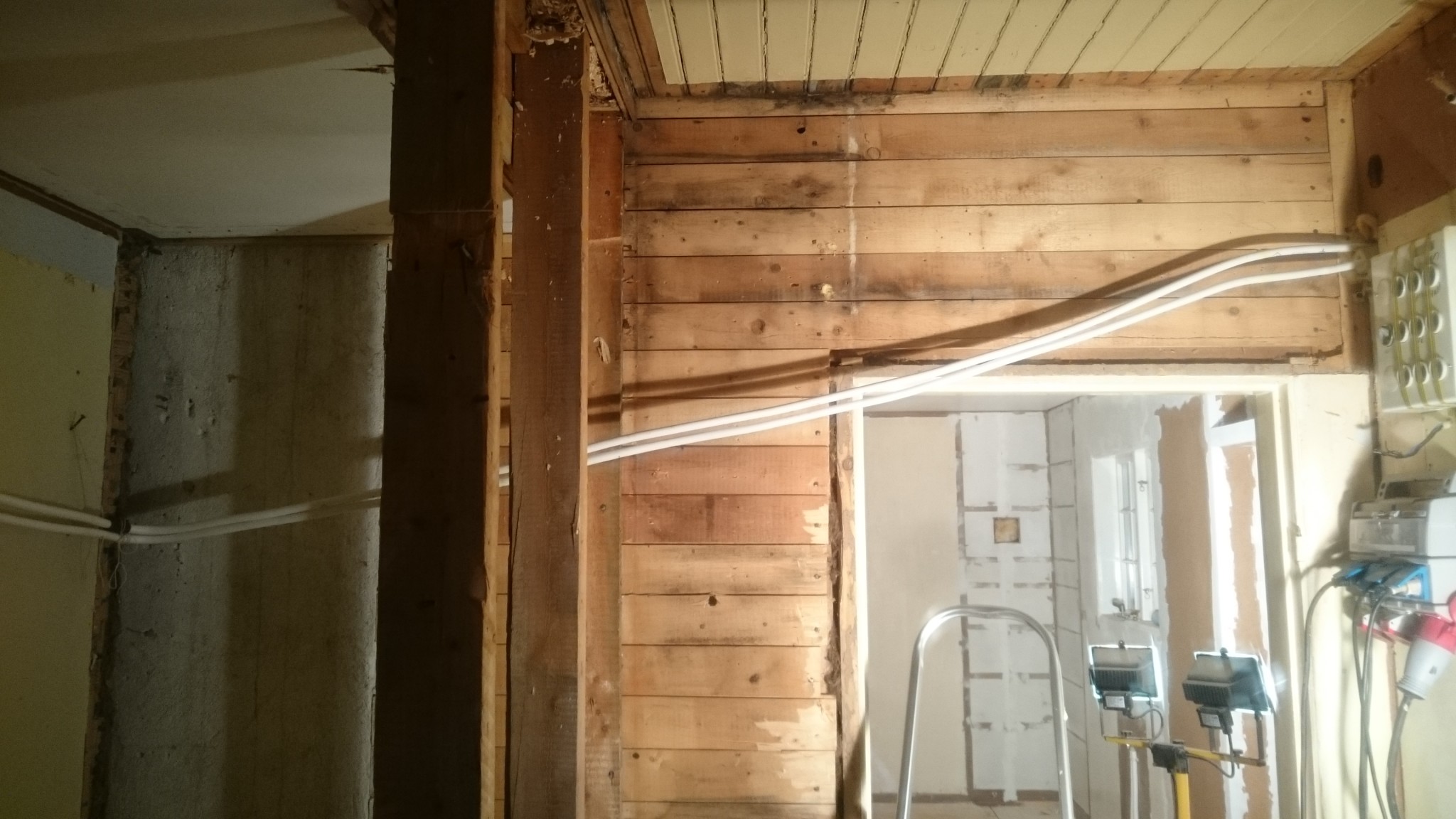

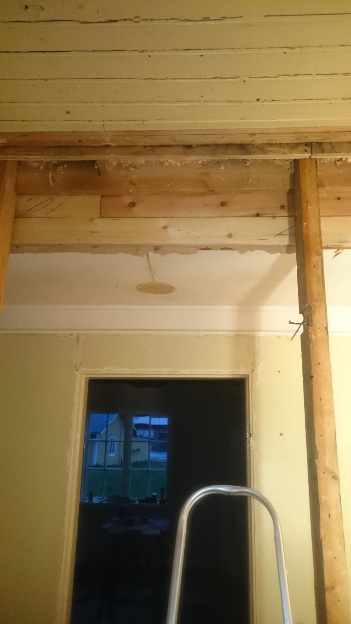

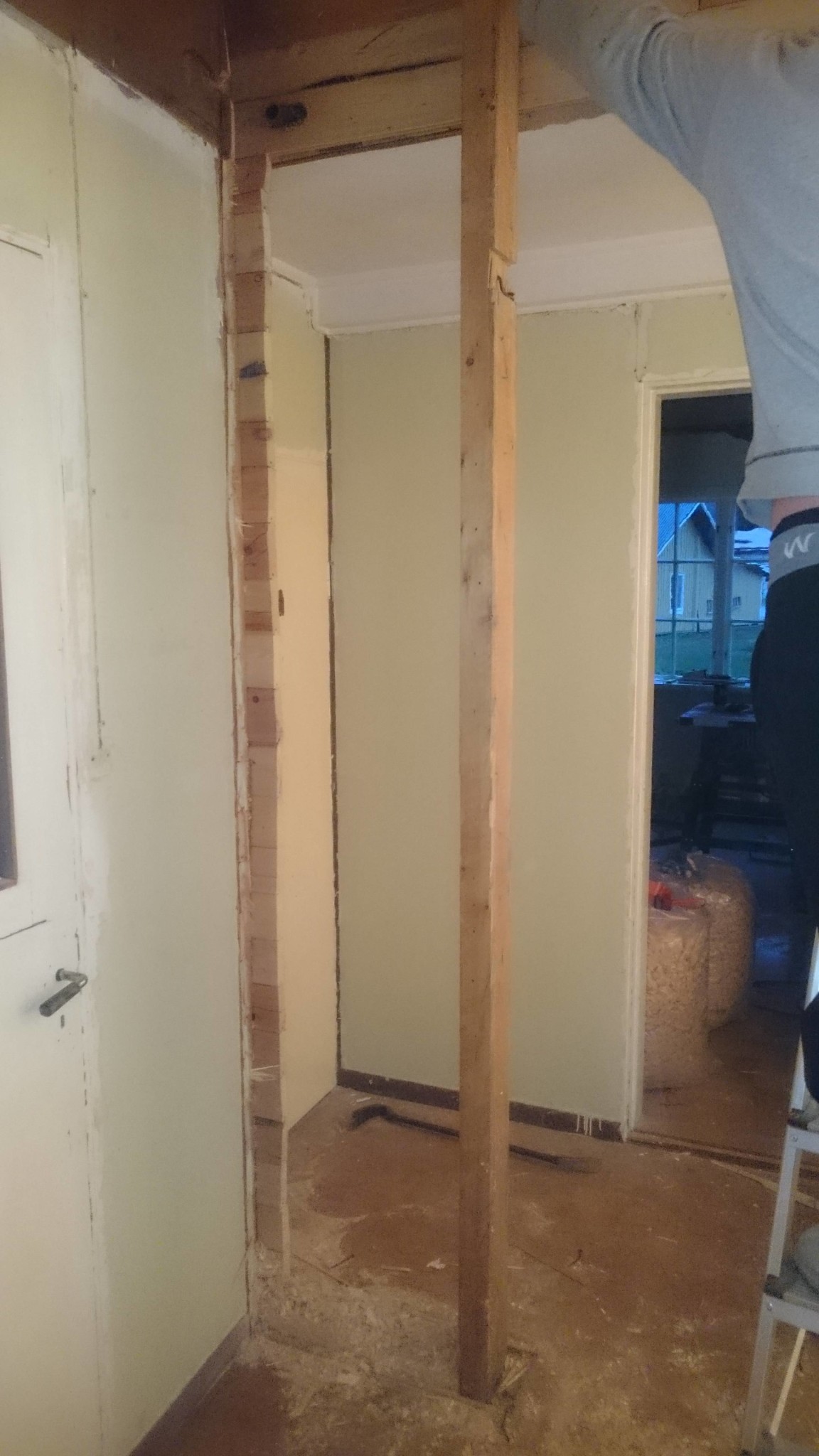

Det stemmer meget godt det du skriver om konstruktionen. Det er spontede brædder og så savsmuld imellem og masonit foran. Jeg har skrevet til et firma i dag og håber at høre fra dem efter weekenden. Her på billederne ser man hvordan det ser ud lige nu. Reglarne ser ud til at fortsætte opad i hvert fald, men lidt svært at se selv da det er så pakket med savsmuld.J justusandersson sagde:Det er ikke en helt ukompliceret opgave. De fleste vægge i huse bygget 1919 plejer at være plankevægge (spontede planker 21/2 - 3 tommer tykke) som kan betragtes som skivekonstruktioner. Nu må man spore reglarne hele vejen op for at se hvilke laster der kan hvile på dem. Man kan gøre det lidt enklere for sig ved at regne med maks-scenarier hele vejen. Eftersom spændvidden er begrænset, behøver dimensionerne på den afvekslende bjælke alligevel ikke blive superstørre.
