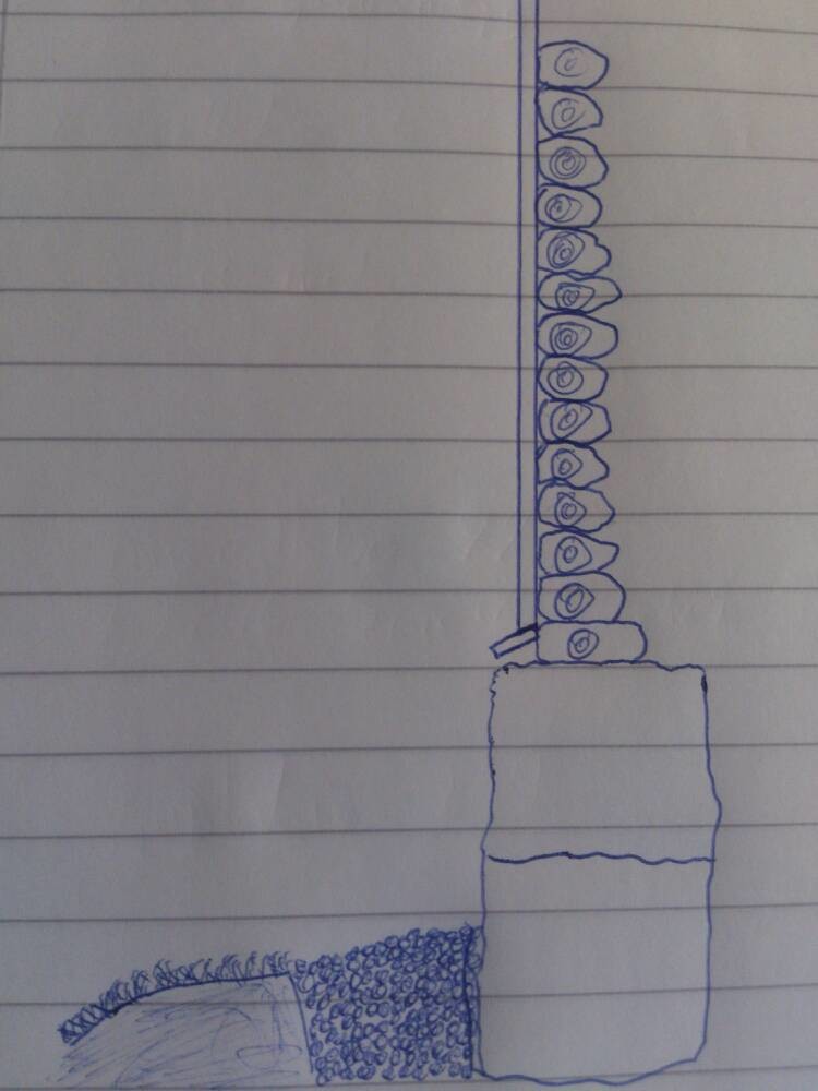

Har i dag lockläktpanel med brædder på 22x170. På sydsiden skal jeg sætte ny panel, men for at komme lidt ud fra grunden tænkte jeg at sætte panelen oven på den eksisterende.
Da jeg har meget at sømme i, panel og tømmerstamme, kan jeg så bruge råspont eller noget andet tyndt træ for at få luftspalte? Vil ikke have, at facaden kommer alt for meget ud.
Lægterne på den gamle panel rives jo ned, så der bliver lidt luftspalte mellem brædderne.
Hvad tror I?
Sådan ser det ud i dag
Tegning af væg med brædder stablet lodret og en grund med tekstur og struktur. Ligner en håndtegnet plan for panelmontering.

Jeps, det der tror vi på ;)
Flot tegnet B-)
Der findes lægter fra 10 mm som et tyndere alternativ. Skal væggen rettes noget, så er en grovere dimension bedre for at undgå at lægge afstandsstykkerne så tæt bag lægterne.

Lækt på 10mm lyder toppen! Må tjekke med saven, om de har. Tak!

Sporsavet Asfaboard i strimler er måde smidigt og passende tykt (12mm)
Tak for de gode tips! Vender tilbage med resultat.
