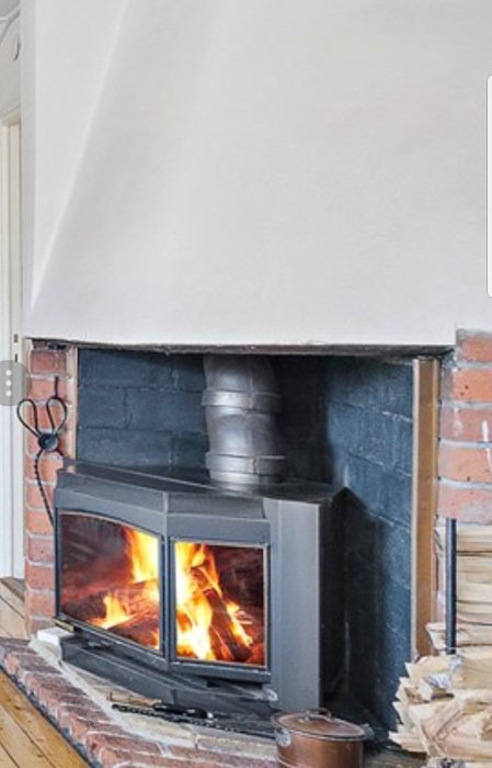

Jeg overvejer at mure en hylde op med røde mursten over ovnen. Tanken er at placere den rundt oppe (kan det hedde skorstenen?) Med en sten ud og ca. 4 i række. Jeg vil have tændstikker og måske en lysestage på hylden.
Vil dette holde, eller skal man forstærke på en eller anden måde? Brændeovn med ild og rød mursten omkring. Spørgsmålet handler om at bygge en hylde af mursten over ovnen til opbevaring.
R
Tvivlsomt om du kan få det til at sidde fast, normalt er hyldestenen indmuret i kappen, vil du have hylden skal du hugge op kappen med en halv sten og mure ind de nye, men kan ikke sige om det går, afhænger af tykkelse og konstruktion på kappen
Ellers en eller anden form for skinner der skrues i kappen og sten lægges på dem
Findes ingen standard så smeden må lave skinner
