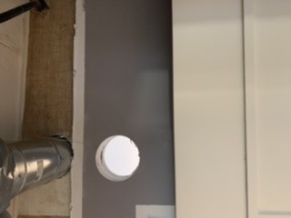

Jeg har et 100mm hul efter at flytte lidt ventilationsrør (se billede).
Væggen er i letbeton. Givetvis vil jeg være nødt til at spartle og male om efter at jeg har repareret hullet, men hvad er den bedste måde at lukke hullet på?

Lecakugler blandet med puds er en mulighed, jeg ville overveje, når du alligevel skal spartle og male.
Er ydersiden mur?

Lecakugler blandet med puds er et alternativ, jeg ville overveje, når du alligevel skal spartle og male.
Er ydersiden mur?
Ydersiden er en inderside til et andet rum, det er en indervæg ca. 90mm. Skal undersøge leca+puds, lyder ret praktisk!
Når det er inde på begge sider fungerer også et låg af gips fra begge sider og lidt reglerne i midten som du fæster i væggen.

Murblokke og lidt pudsemørtel. Bliver billigt og godt uden komplikationer

Fugeskum og spartel fra begge sider
